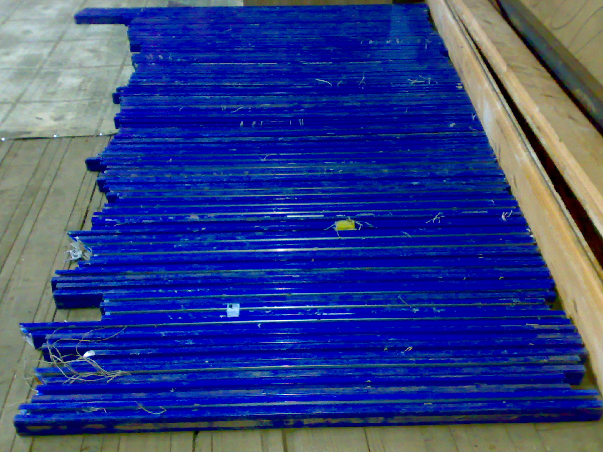

это АЛ профиль на новый стол. (тоже отходы по цене металалама ) с ним завтра предстоит серьезно поработать. (3713 просмотров) <a class='original' href='./download/file.php?id=6302&mode=view' target=_blank>Загрузить оригинал (622.4 КБ)</a>
