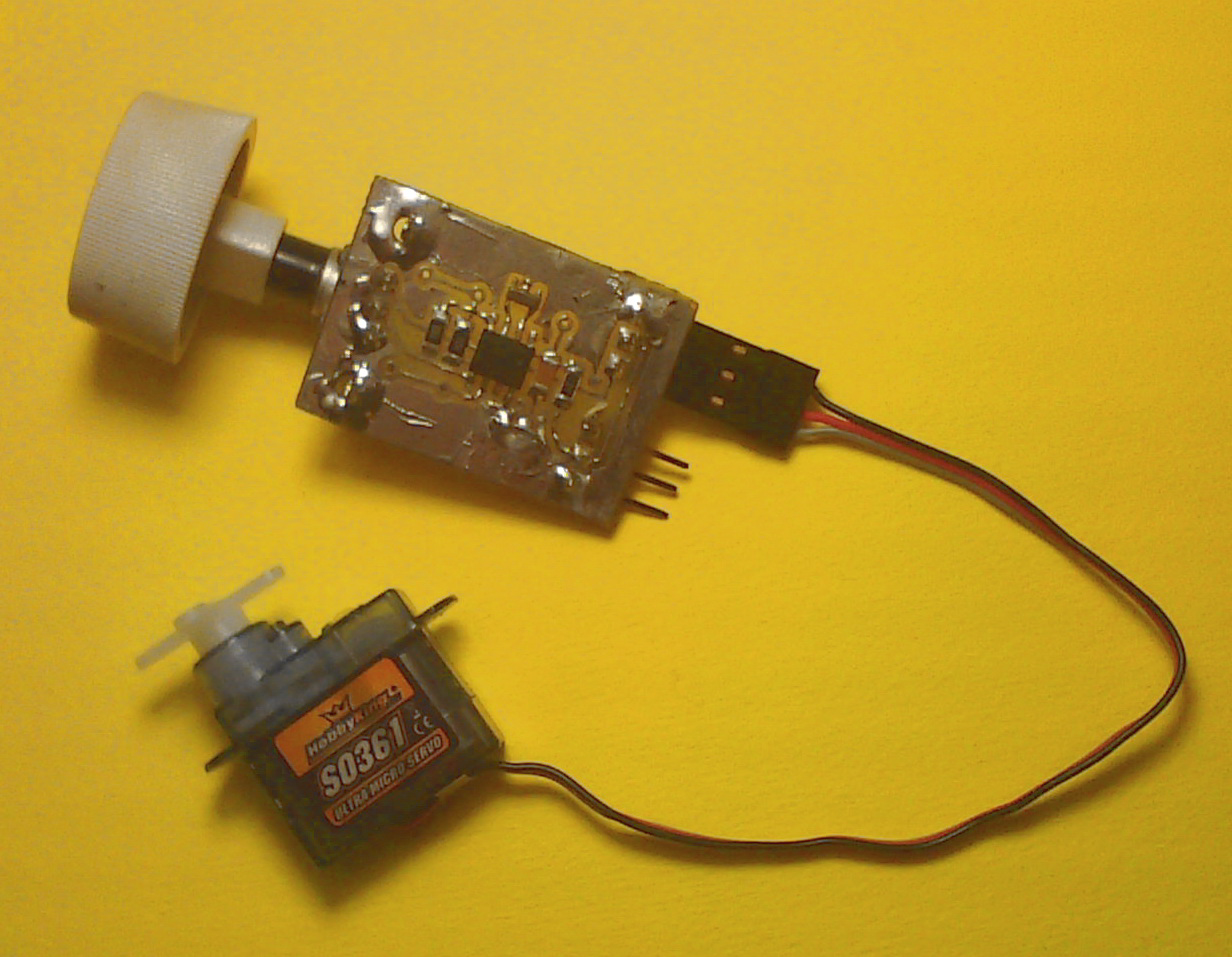

На фото ultra-micro servo s0361(с усилием 0.45кг/см ), с самодельным серво-тестером на основе pic12f675.

2cme писал(а):с самодельным серво-тестером на основе pic12f675.
а так не проще http://www.ebay.com/itm/230592804903?ss ... 1497.l2649 :)
2cme
Сообщения: 1043
Репутация: -209
Re: Управление модельными сервоприводами от LinuxCNC
Сообщение 2cme »
2 aftaev
для кого как.
У меня вышло так:
+ pic12f675 я приобрел за 7,29грн (т.к. заказывал еще камушки получилась доставка + 1 грн.);
+ плату фрезанул на станке (могу выложить g-code), получилась одностороння;
+ рассыпуха (копейки);
+ программатор есть PICKit2;
+ IDE MPlab бесплатная;
+ голова;
+ руки растущие из правильного места.
п.с.
aftaev паяльник в руках держал?
aftaev, кода пригласишь на твою свадьбу с китоянкой?
Сообщения: 9116
2cme писал(а):На фото ultra-micro servo s0361(с усилием 0.45кг/см ), с самодельным серво-тестером на основе pic12f675.
Понятно, что сделать на МК ШИМ-контроллер с нужными параметрами - достаточно тривиальная задача, даже без аппаратного ШИМ-таймера. Собственно, мне и предложили такой разработать. Но поскольку речь шла о макете, я предложил вариант с EMC.
