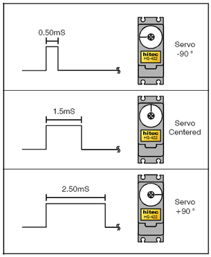

Есть идея применить сервоприводы постоянного тока с ШИМ-управлением (модельные) в макетном прототипе некоего "окрасочного робота". Высокая точность позиционирования здесь не требуется. Преимущества такого выбора: низкая цена, доступность, высокое быстродействие, простота управления (ШИМ-сигнал уровней ТТЛ). Вопрос в том, можно ли получить от LinuxCNC управляющий ШИМ-сигнал, где ширина импульса пропорциональна заданной координате (углу поворота вала сервомашинки)?
Принцип управления таким сервоприводом. Период импульсов - 20 мс. (3597 просмотров) <a class='original' href='./download/file.php?id=6310&mode=view' target=_blank>Загрузить оригинал (27.7 КБ)</a>

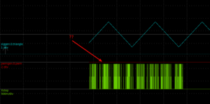

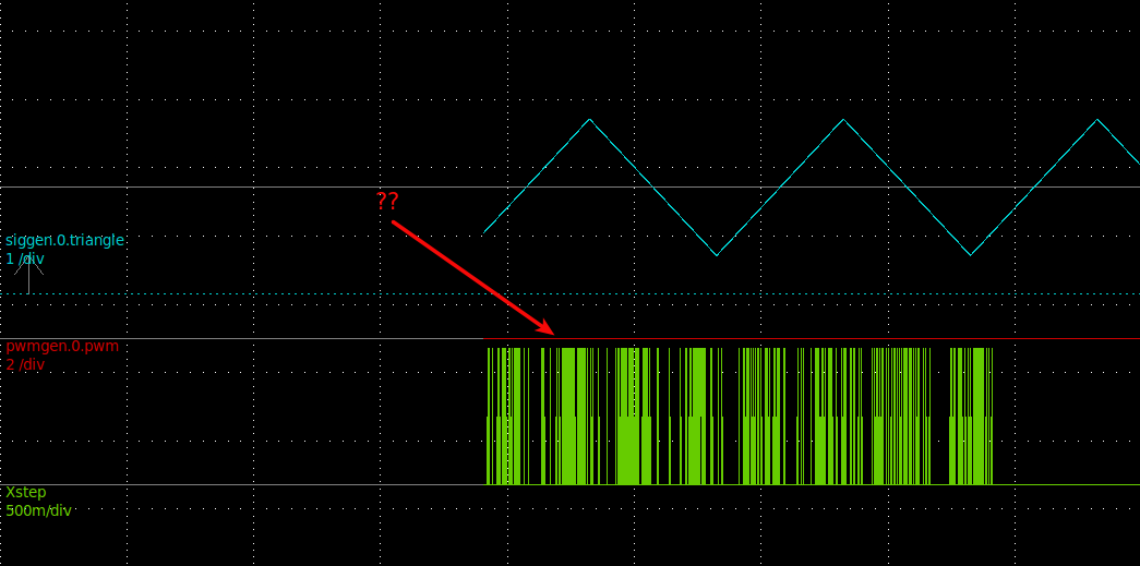

loadrt pwmgen output_type=0
addf pwmgen.update servo-thread
addf pwmgen.make-pulses base-thread
setp pwmgen.0.enable 1
результат: (другие сигналы смотрел,чтоб проверить работу halscope)
может какие то параметры шим нужно прописать?
чет пока не работает
Сообщения: 22776
Re: Управление модельными сервоприводами от LinuxCNC
А что не нравится? Сделай масштаб по больше и по больше семплов, будет ровнее видно.

шим - красный цвет

Сообщения: 22776
А значение ему кто будет присваивать? :)
Добавь на график еще pwmgen.0.value

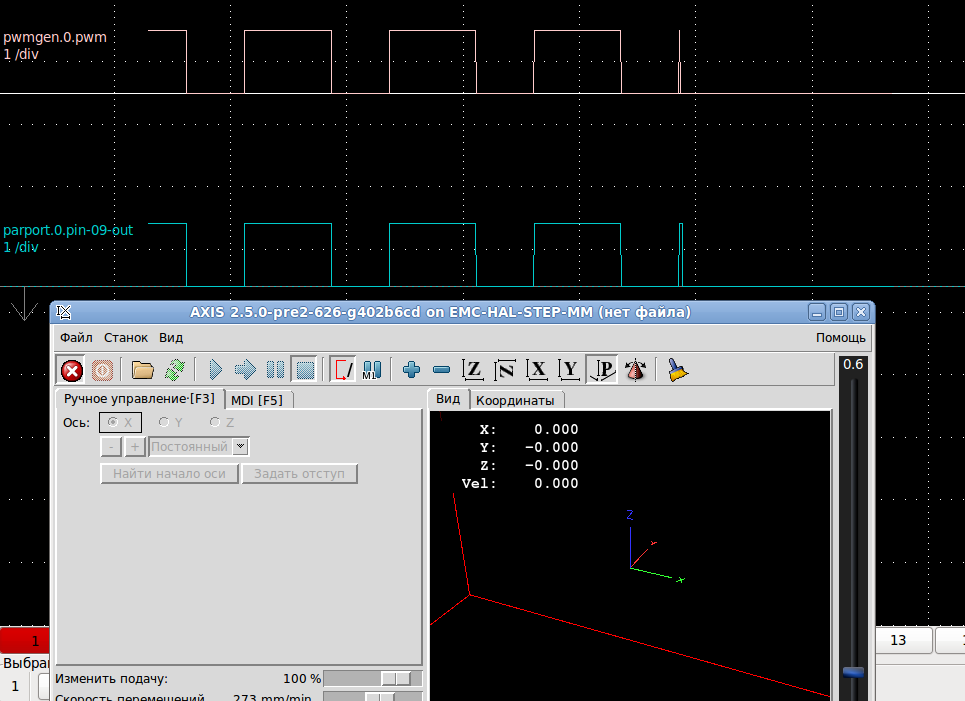

Спасибо,Ник! Вот здесь с 9 ножки парпорта можно взять шим,
а ползунком регулировать скважность.
Sherline3AxisPWMG.tar
(30 КБ) 515 скачиваний

И тут дошло до меня, что временнОе разрешение, возможное в EMC, явно не достаточно. Дело в том, что серва требует импульс шириной от 0,5 до 2,5 мсек и весь диапазон перемещений должен укладываться в эти 2 миллисекунды. То есть, чтобы получить дискретность перемещения хотя бы 1%, нужно, чтобы период базовой частоты был не более 20 мкс. Что с имеющимся компьютером (Max Jitter как раз 20 мкс) получить не реально.
