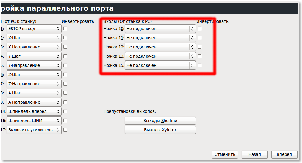

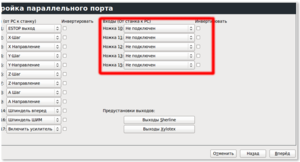

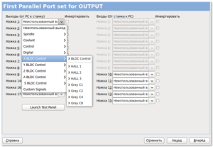

Запускаю Pncconf дохожу до выбора ножек, Что выбирать чтобы указать ШАГ и НАПРАВЛЕНИЕ (скриншот прилагаю).

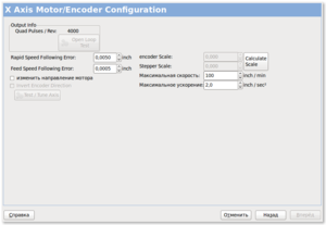

Второй момент - переходим к следующему окну (Encoder Configuration) почему кнопка Вперед не активна?
Еще проблема при конфиге в stepconf: что выбирать на входах что бы указать линейки?

В степконфе линейки, как и энкодеры не настроить... Вообще для обработки сигналов энкодеров и линеек лучше использовать отдельные жедезные контроллеры.
Какая у тебя будет максимальная частота тиков на линейке? В base-thread вписывается?
Pncconf - заточен под настройку плат mesa, кнопка вперед, скорее всего, не активна потому, что не настроен энкодер... Так же настройка степгена в pncconf похоже тоже только для месы.
Что у тебя есть на станке? Может будет проще в ручную описать...
