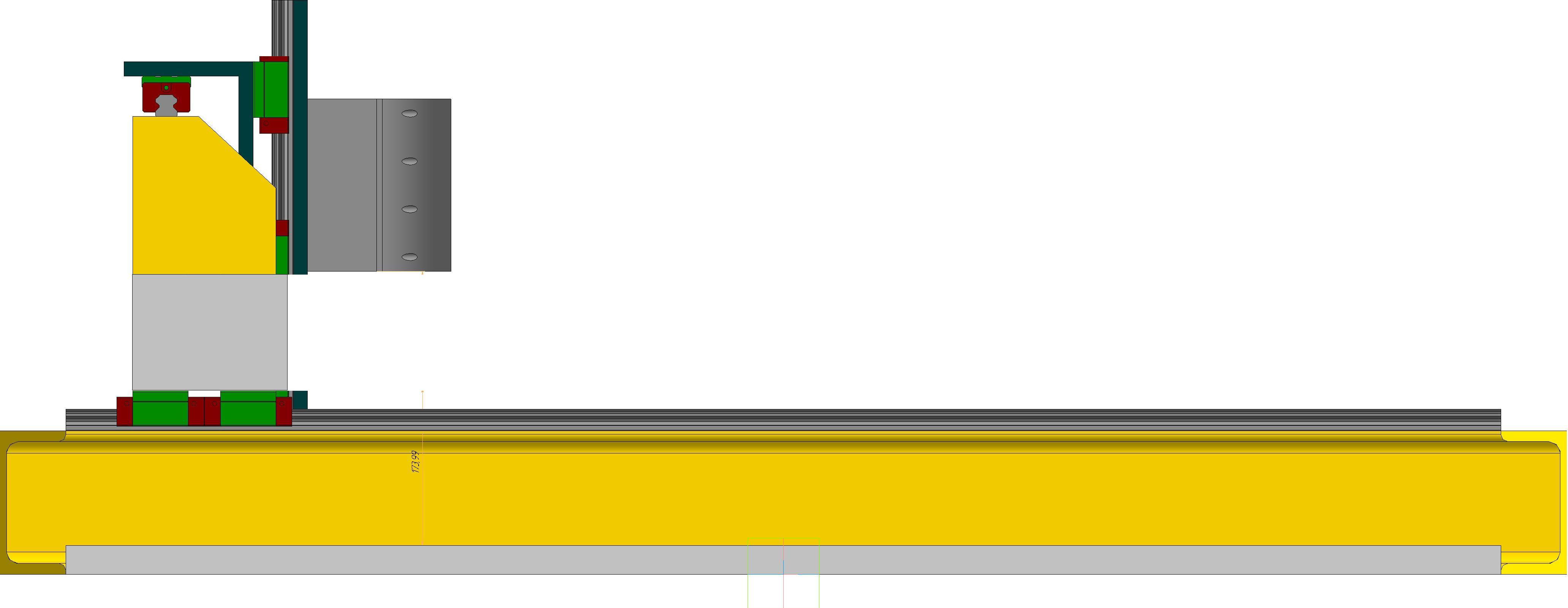

При подкладке для поднятия высоты косынка будет не изменой. Как то это не так
эскиз.jpg (1758 просмотров) <a class='original' href='./download/file.php?id=6367&sid=1bcfea8af3608accd93954e71552e1ad&mode=view' target=_blank>Загрузить оригинал (245.03 КБ)</a>

Поработаю над этим вопросом...
В настоящее время высота от цанги до стола порядка 150 мм в верхнем положении шпинделя. Разве мало?

Ё-маё.
1. Косынка-ж крепится у мну к пластине. Что мешает при смене пластины перекрепить на другую?
2. А как ход шпинделя? Он у мну 150 мм
Re: Мой первый станок
Fisher писал(а):В настоящее время высота от цанги до стола порядка 150 мм в верхнем положении шпинделя. Разве мало?
Эт тебе решать кому и 1м мало :)

Пока оставлю так. При постройке гляну, как можно будет менять проставки. В принципе, ничего сверсложного в этом не будет.
Fisher писал(а):1. Косынка-ж крепится у мну к пластине. Что мешает при смене пластины перекрепить на другую?
Тогда несколько размеров косынок будет
Ты самый интересный вопрос не оветил перемещение будет по зубастой рейке с прямым приводом от шаговика?

aftaev писал(а):Тогда несколько размеров косынок будет
Косынка одна. Несколько проставок. Косынка высотой 110 мм при высоте швеллера 100 мм. 10 мм на крепление к проставке.
aftaev писал(а):Ты самый интересный вопрос не оветил перемещение будет по зубастой рейке с прямым приводом от шаговика?
Ответил. Двиги с редукторами 1:5
Fisher писал(а):Ответил. Двиги с редукторами 1:5
тебе точность нужна на фрезере, а не скорость. Нужен ставить ШВП. Лучше купить ШВП чем вкладывать деньги в точный Т стол

дык рейки купил уже

При делении шага 1/8 и редуктором 1:5 получается 8000 шагов на оборот. При 24-х зубовой шестерне М1 получается... 8000/24/3,14=106 шагов на 1 мм? Т.е. 0,0094 мм на шаг? Или я что-то не правильно посчитал? При делении 1/16 можно получить 0,0047 мм на шаг?
люфты посчитай между рейкой и шестеренкой :)

Как посчитать-то? Нет в документации на рейку заложенных погрешностей (

Накопленная погрешность ±30µm (по 8 кл точности, а меня 7 кл) на каждые 500 мм. Эт для моей метровой рейки получится в два раза больше?

Кароч. Все равно все уже едет ))) Построю, померяю и получу результат.
Вывод мне дайте: Конструктив станка достаточен или что-то нужно кардинально менять?
Fisher писал(а):Как посчитать-то? Нет в документации на рейку заложенных погрешностей (
эт надо у продавца спрашивать который толком ничего не скажет.
Fisher писал(а):по 8 кл точности, а меня 7 кл)
мечтать не вредно :)
Fisher писал(а):Накопленная погрешность ±30µm (по 8 кл точности, а меня 7 кл) на каждые 500 мм. Эт для моей метровой рейки получится в два раза больше?
Это погрешность в шагах зубов. А вот люфты будут зависит от конструктива и как установлена рейка и шестеренка. Я так понимаю у тебя 2 рейки на одной стороне. Как думкаешь их стыковать :) :) :)

Почему две на одной? По одной метровой с каждой стороны Х и одна метровая на Y. По Х смогу регулировку рейки сделать. По Y придется регулировать двигом.
Fisher писал(а):Почему две на одной? По одной метровой с каждой стороны Х и одна метровая на Y.
думал они у тебя полметровые как мои :)

не. гиден режет в размер. попросил метр - отрезали метр. рельсы на У думал не отрежут по 0,3 - отрезали )))
Fisher писал(а):не. гиден режет в размер. попросил метр - отрезали метр.
зубастые рейки как правило идут СТАНДАРТНЫМИ кусками. Попроси их рейку в 3м :)

у них рейки ПО 3 МЕТРА (2997,08 кажется). они мне распилили по метру (читай - на три равные части)
