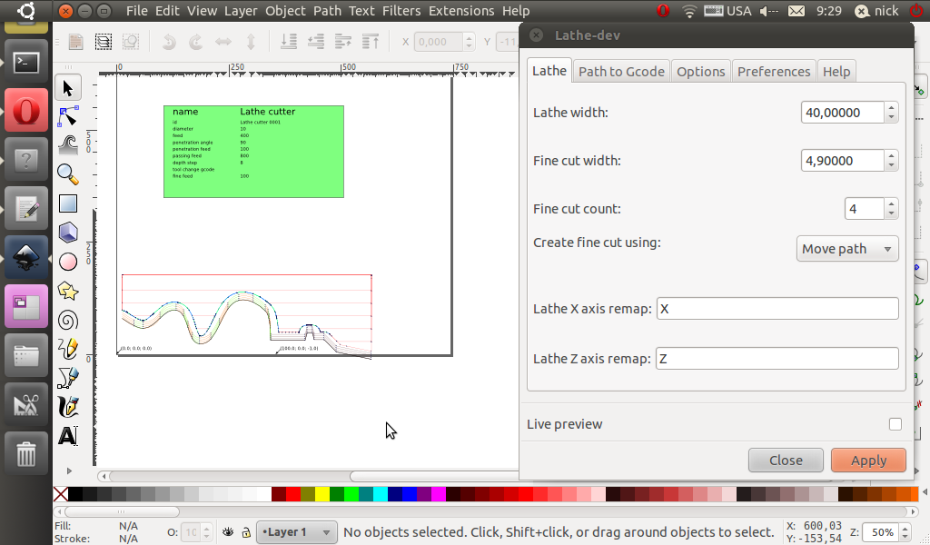

4. Генерируем Gcode для обработки на токарном станке
Открываем Расширения - Gcodetools - Lathe. И заполняем параметры формочек.
1. Обязательно нужно заполнить параметр директории для вывода файлов с Gкодом на вкладке параметры.
2. Заполняем параметры вкладка Lathe:
  • Lathe width - радиус заготовки в выбранных единицах измерения (единицы изсмерения задаются точками ориентации)
  • Fine cut width - Общая толщина финишной обработки - обработки с маленьким заглублением и маленькой подачей для получения более гладкого результата.
  • Fine cut count - Количество проходов финишной обработки
  • Create fine cut using - метод расчета траекторий:
    • Move path - простое смещение контура вверх на заданное расстояние. Работает быстро и не должно глючить.
    • Offset path - равномерный отступ от контура в направлении перпендикулярном касательной в каждой точке. Для некоторых случаев более правильный метод, но может глючить и более медленный.
    Сравнение результатов разных методов вычисления траекторий финишной обработки см ниже.
  • Lathe X axis remap - замена стандартной оси X токарного станка с ЧПУ на другую
  • Lathe Z axis remap - замена стандартной оси X токарного станка с ЧПУ на другую
Выбираем Наш контур и нажимаем применить.
создаем gcode для токарного станка.png (13445 просмотров) <a class='original' href='./download/file.php?id=952&mode=view' target=_blank>Загрузить оригинал (136.24 КБ)</a>
После этого на рисунке должен появиться визуализация траекторий и готовый Gcode будет сохранен в указанный файл. В траекториях указывается направление обработки и разными цветами отображаются разные строчки Gкода.
Если использование метода Offset выдало ошибку можно изменить величину Fine cut width на чуть-чуть, например, на 0.1 или меньше, иногда это помогает.
Вот сравнение разных видов вычисления траекторий финишной обработки, сверху Offset снизу Move:
