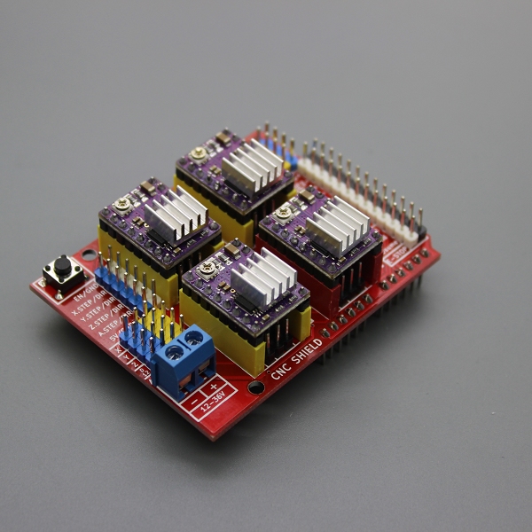

Доброго времени суток.
Имеется Arduino Uno и CNC shield 3.00 с драйверами 8825 (все китайское). Прошил GRBL, моторы nema17 крутит исправно. Появилась идея соорудить на основе этой электроники двухосевую пенорезку с моторами nema23. Поле 1000х1000 ремень шаг 5.08 ширина 10мм, шкивы на 12 зубов.
cncshield 3.jpg (2290 просмотров) <a class='original' href='./download/file.php?id=83203&mode=view' target=_blank>Загрузить оригинал (197.53 КБ)</a>

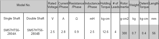

Вопрос: подойдут ли под эту связку 4 мотора SM57HT56-2804A:
nema23.jpg (2290 просмотров) <a class='original' href='./download/file.php?id=83204&mode=view' target=_blank>Загрузить оригинал (60 КБ)</a>
Блок питания будет 24 вольта, охлаждение драйверов активное с радиатором.

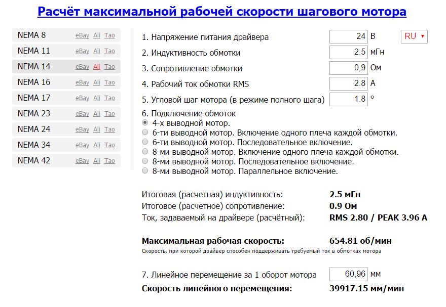

Еще вопрос: какие обороты позволит дать такая связка? На каких подачах вообще можно резать пенопласт струной?
Калькулятор показывает какие-то нечеловеческие цифры:
калькулятор.JPG (2290 просмотров) <a class='original' href='./download/file.php?id=83205&mode=view' target=_blank>Загрузить оригинал (109.57 КБ)</a>

Сообщения: 9116
Re: drv8825+nema 23 на GRBL
А что нечеловеческого-то? Вполне реальные цифры.
Сообщения: 11731
klbng писал(а):с драйверами 8825
klbng писал(а):4 мотора SM57HT56-2804A
Эти драйверы способны выдать 2,5 А в пике, т.е. действующее значение тока будет 1,77 А,что намного меньше того, что требуется для моторов.
