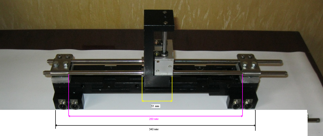

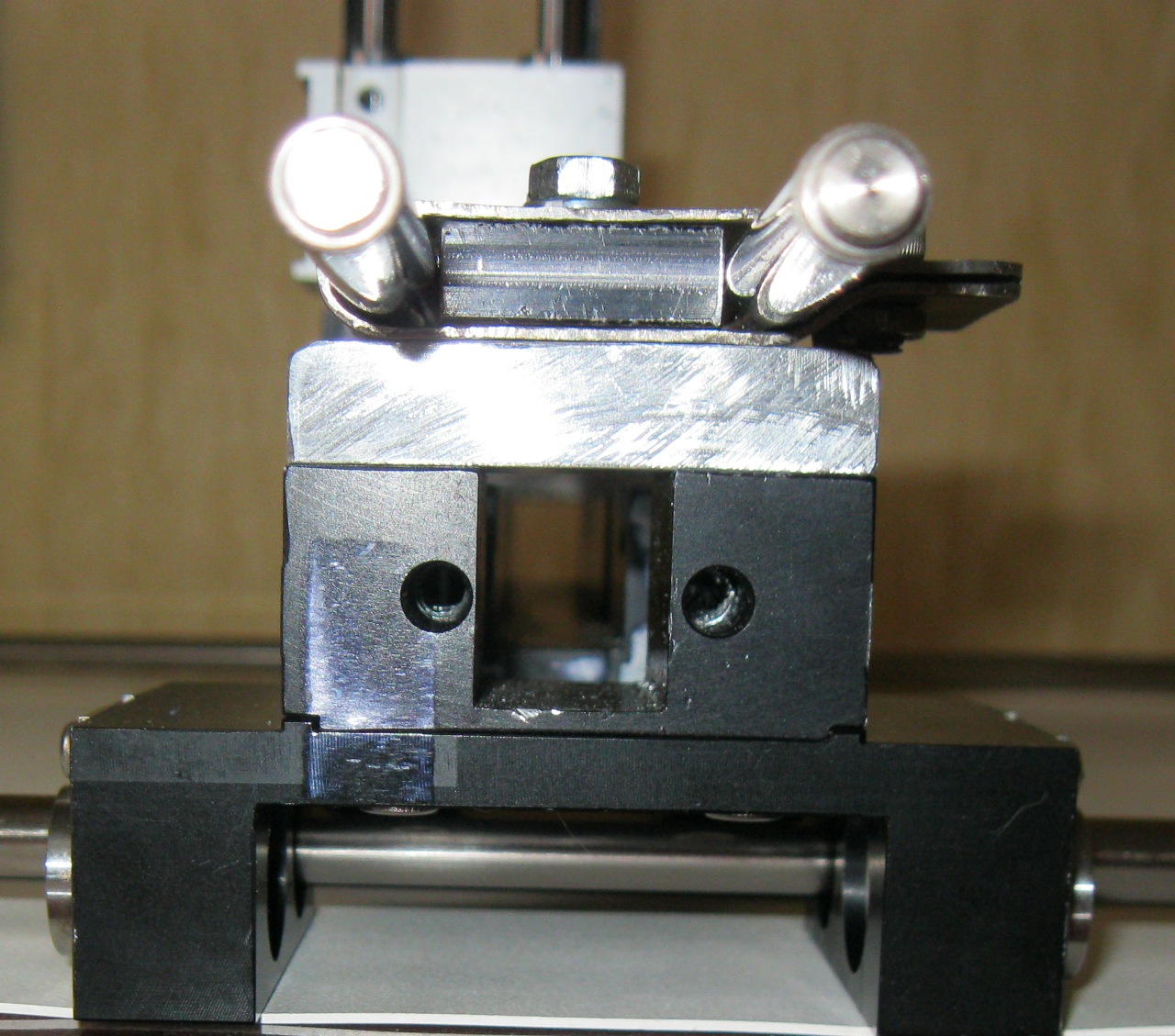

Прикупил с рук запчастей от какого-то японского оборудования и собрал две оси для будущего станка.
Для оси X пока не хватает ещё двух направляющих.
Можно ли из того, что на фото сделать небольшой фрезер?
Какие здесь лучше использовать винты и шаговые двигатели?
Это первый станок, который я делаю.

Нужны диаметры и длины(поточнее бы, чем линейка) валов, которые приведены на фото
Для фрезеровки печатных плат, можно собрать что-то дельное. Или для лазерного гравёра. 3D принтер, наверное тоже на D10 валах можно сделать.
Движки выбираются исходя из нагрузок, для которых нужно будет развить некое усилие, и скоростей, которых хочется достичь.

На али берите запчасти от Reprap. Ремни, движки, шкивы и прочее. Да вполне нормально можно собрать.

Размеры - на фото ниже. Линейку клал для масштаба. Ход по оси Z - 40 мм. Диаметр направляющих на оси Z - 6 мм. Остальные направляющие - 8 мм.Nonstopich писал(а):Нужны диаметры и длины(поточнее бы, чем линейка) валов, которые приведены на фото
Для фрезеровки дерева подойдёт?

3D принтер можно собрать. да фрезеровать можно что угодно, хоть сталь. Вы же понимаете что 1.5kw шпиндель сюда не поставить. Вы какои шпиндель хотите поставить?

Что-нибудь небольшое, для маленькой фрезы.Oxford писал(а):Вы какои шпиндель хотите поставить?

А если сделать передачу вращения через гибкий вал, как в бормашине? И нагрузки большой на оси не будет.Oxford писал(а):Вы же понимаете что 1.5kw шпиндель сюда не поставить.
