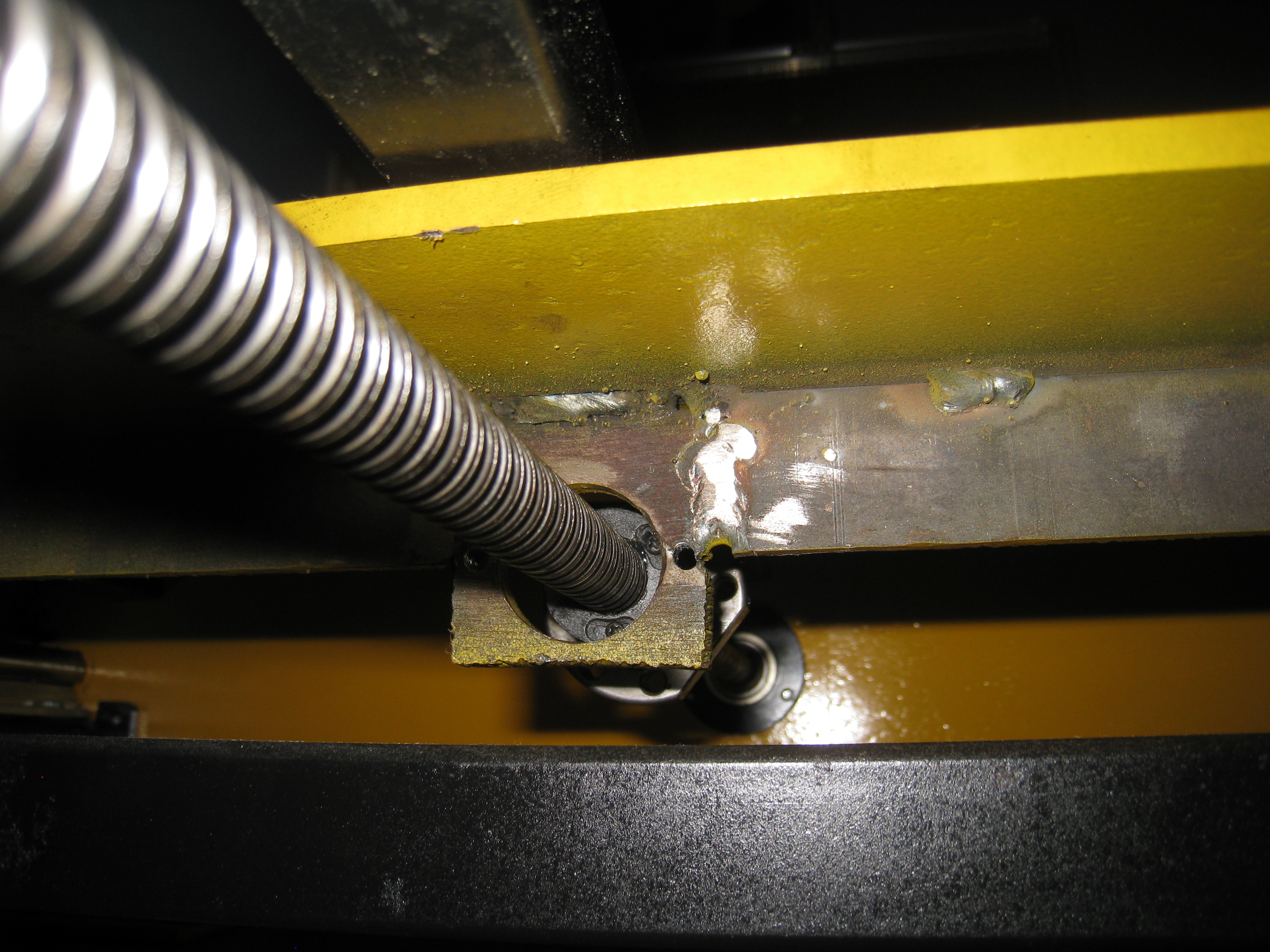

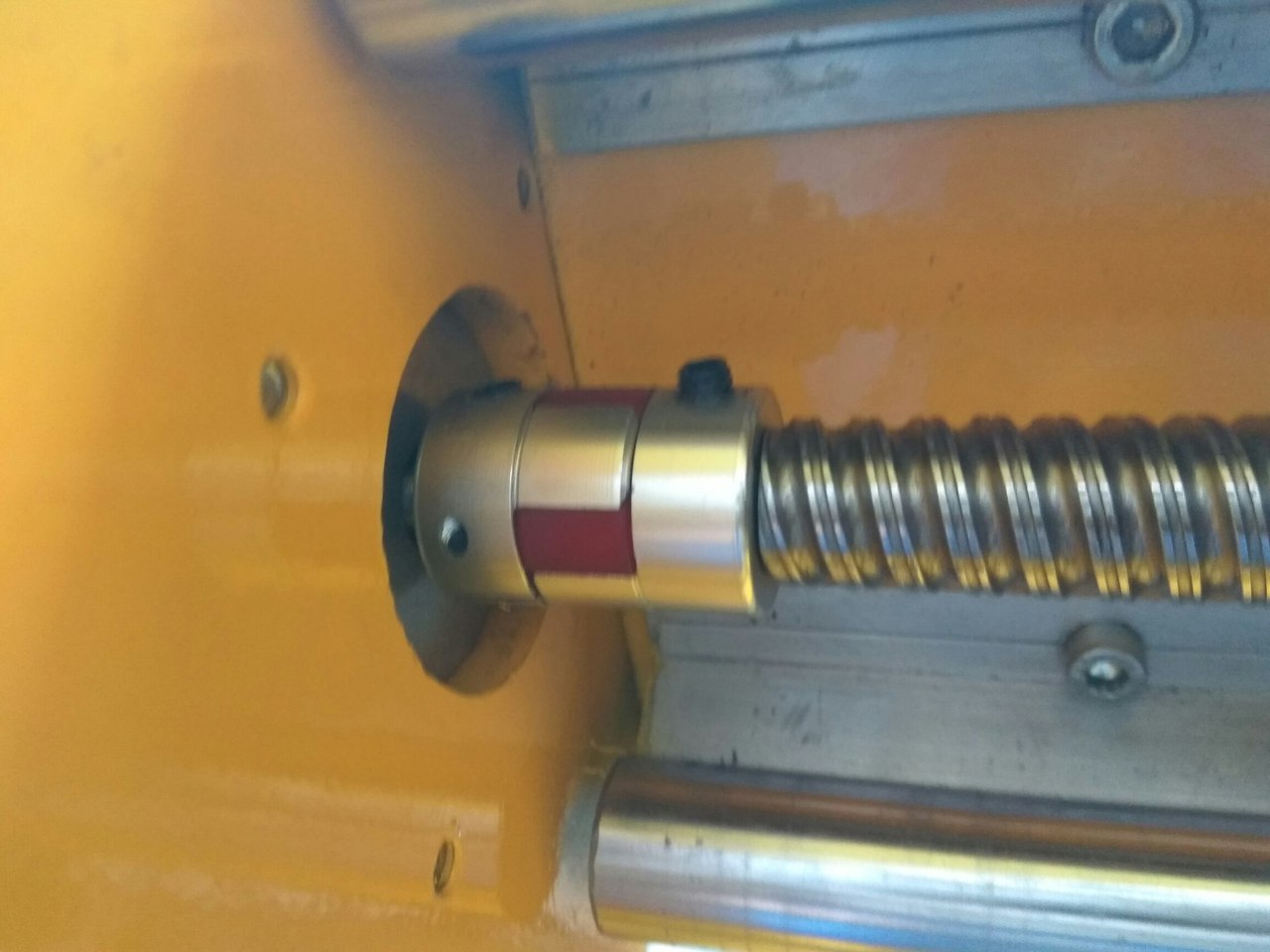

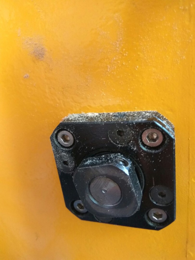

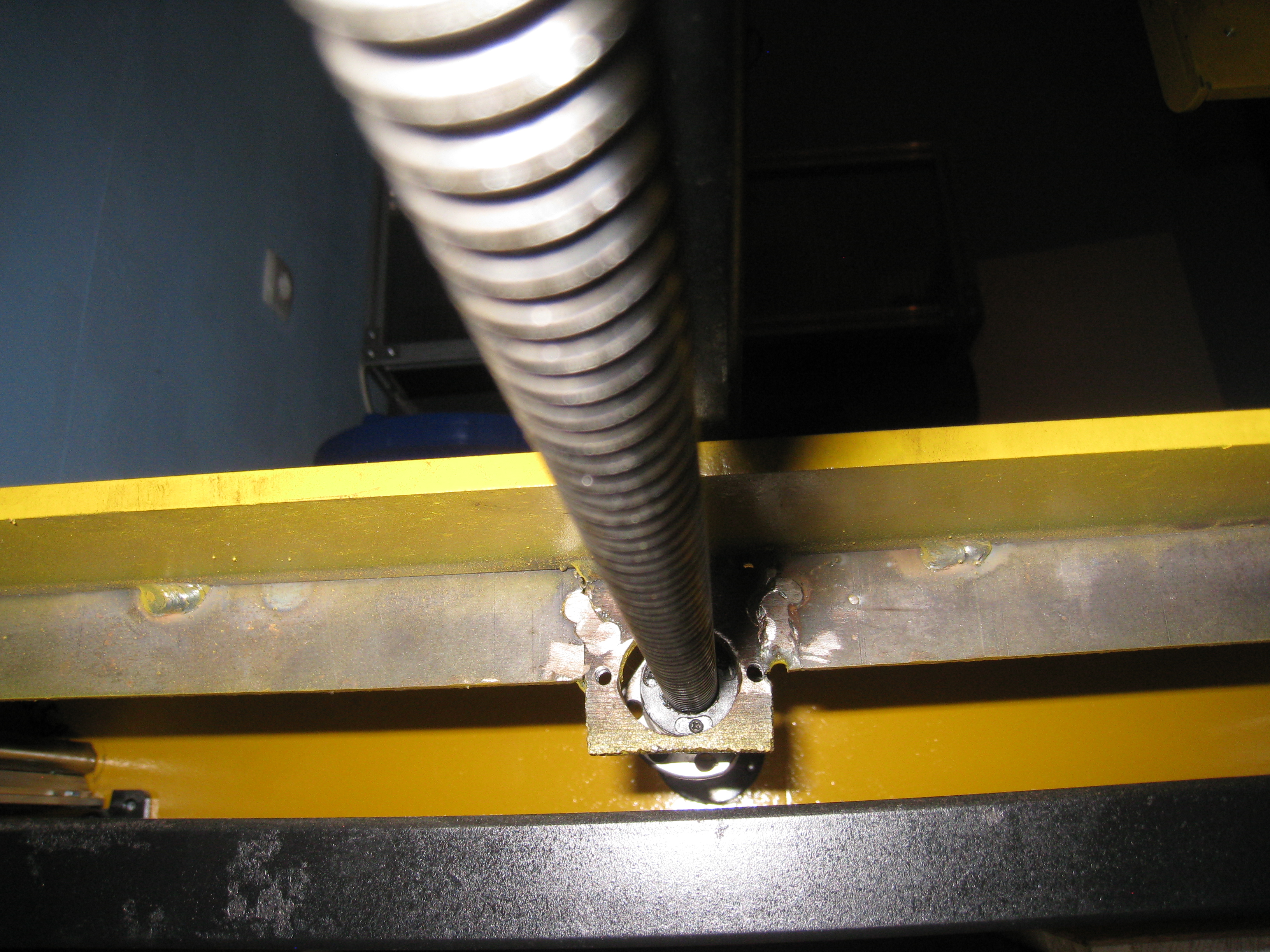

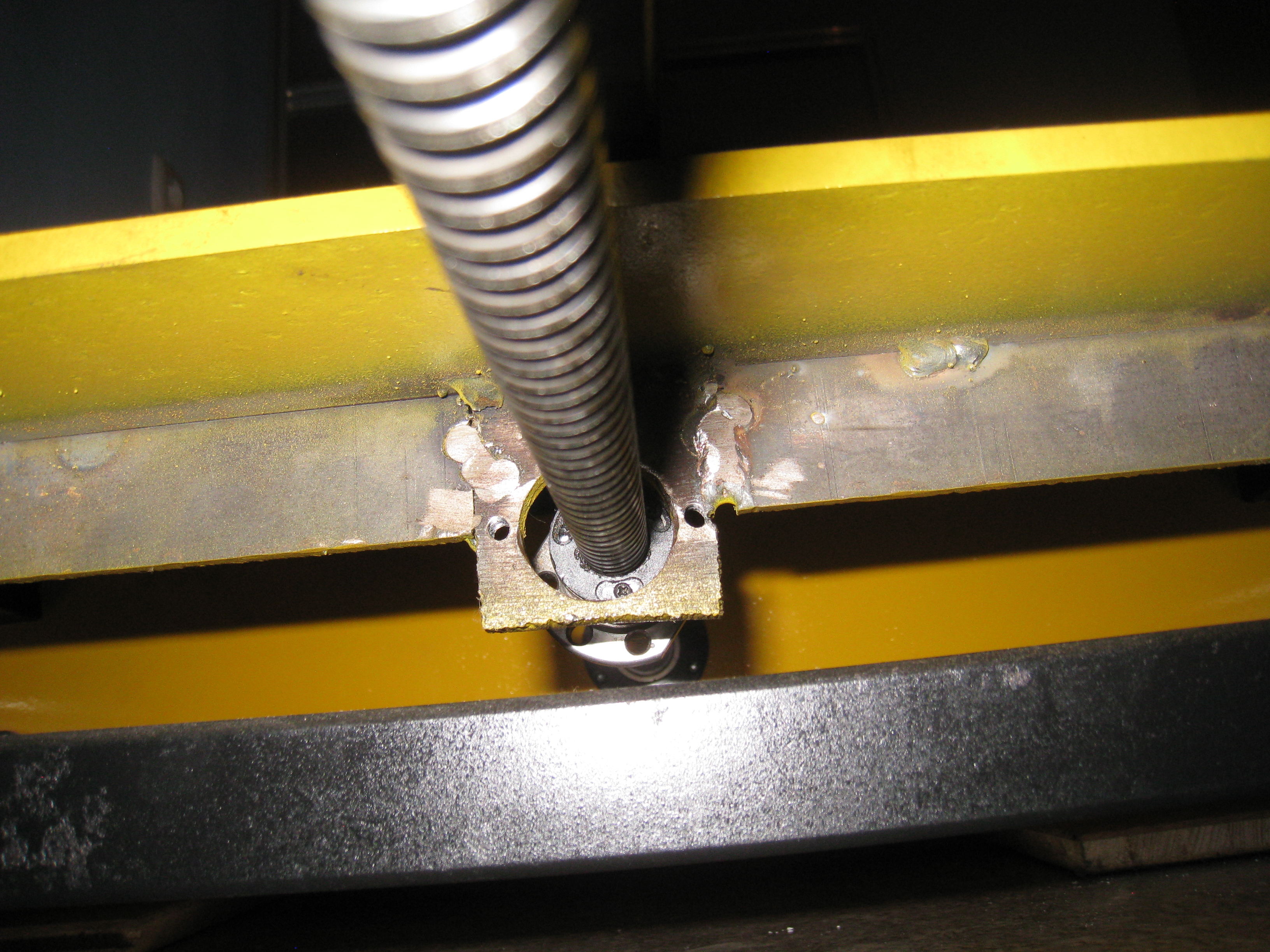

Сегодня всю ночь не сплю, всё голову ломаю - что ещё такого нарисовать в Фотошопе, чтобы оклеветать добросовестного производителя. Но в голову ничего не лезет. Поэтому выкладываю как есть
IMG_9109.JPG (5469 просмотров) <a class='original' href='./download/file.php?id=83100&mode=view' target=_blank>Загрузить оригинал (3.08 МБ)</a>
IMG_9112.JPG (5469 просмотров) <a class='original' href='./download/file.php?id=83101&mode=view' target=_blank>Загрузить оригинал (3.5 МБ)</a>
IMG_9117.JPG (5469 просмотров) <a class='original' href='./download/file.php?id=83102&mode=view' target=_blank>Загрузить оригинал (3.38 МБ)</a>
Это гайка ШВП под перемычкой портала ( я раньше писал, что портал бегает хорошо, но в крайних положениях клинит). Открутил и вытащил гайку из "крепления", смещение оси "крепления" получилось всего на какой то сантиметр в сторону от оси опорных подшипников...
Теперь нужно думать как это исправлять, а так хотелось утром уже подвигать оси кнопочками...
Из положительного: все гайки ШВП от TBI MOTION, две оси уже перебрал/собрал... Даже разобрался с "выпадающим" винтом на портале - похоже не так плоха задумка по креплению винта как сборка - была не с той стороны вставлена переходная втулка между подшипником и концом винта. Можно предположить, что сторону установки перепутал прошлый владелец при замене гайки ШВП, но после того как втулка стала на своё место пришлось немного переделывать гибкую муфту, иначе на садился не место шаговик.

Дрюня писал(а):Сегодня всю ночь не сплю, всё голову ломаю - что ещё такого нарисовать в Фотошопе, чтобы оклеветать добросовестного производителя. Но в голову ничего не лезет.
Это конечно не фотошоп. Но такую ерунду явно не могли на заводе сделать. У меня на станке все детали крашеные. Явно видно что станок БУ и его кто-то дорабатывал, видно по сварке и детали: у приваренной детали рваный край, у заводской ровный. Вы там сами уже "усовершенствовали" или предыдущий владелец.
Re: Мой ЧПУ по дереву 777-6 от 777lg.ua он же TWITTE
Тогда почему краска лежит поверх этой деталюшки и сварки?
Ну так Дрюня ж закрасил, чтоб зАВОД (ангарную шарашку тобишь) оклеветать...

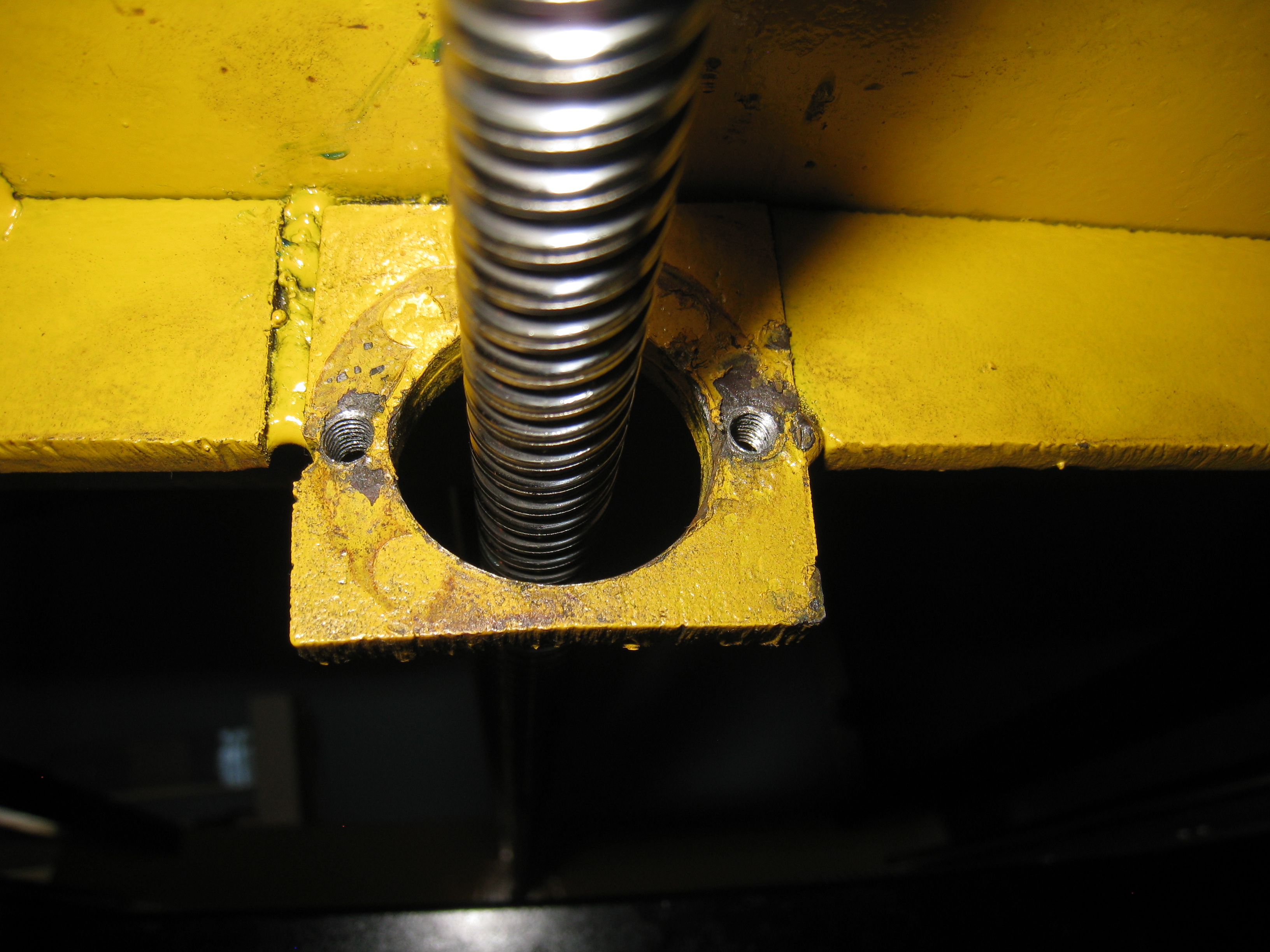

Yorik писал(а):Это конечно не фотошоп. Но такую ерунду явно не могли на заводе сделать. У меня на станке все детали крашеные. Явно видно что станок БУ и его кто-то дорабатывал, видно по сварке и детали: у приваренной детали рваный край, у заводской ровный. Вы там сами уже "усовершенствовали" или предыдущий владелец.
Ну станок действительно БУ, там на столе четыре отверстия от саморезов для крепления заготовки. Куплен был 3 - 4 года назад моим кумом на Луганском тепловозном заводе. На станке менялась гайка ШВП и больше ничего не усовершенствовалось. Если немного понимаете техпроцесс сборки станка, то поймёте почему "держатель" гайки ШВП приварен отдельно и имеются подпалы от сварки на винте. Почему эта деталь с рваными краями - у меня такое впечатление, что деталь вырезалась ручным резаком...

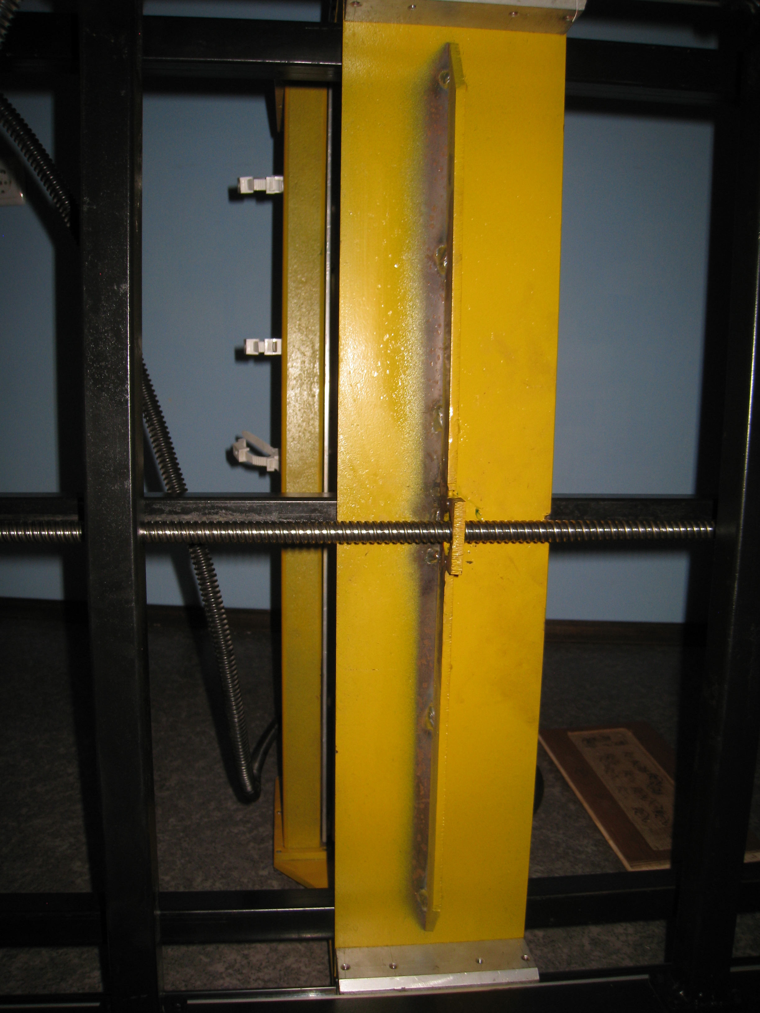

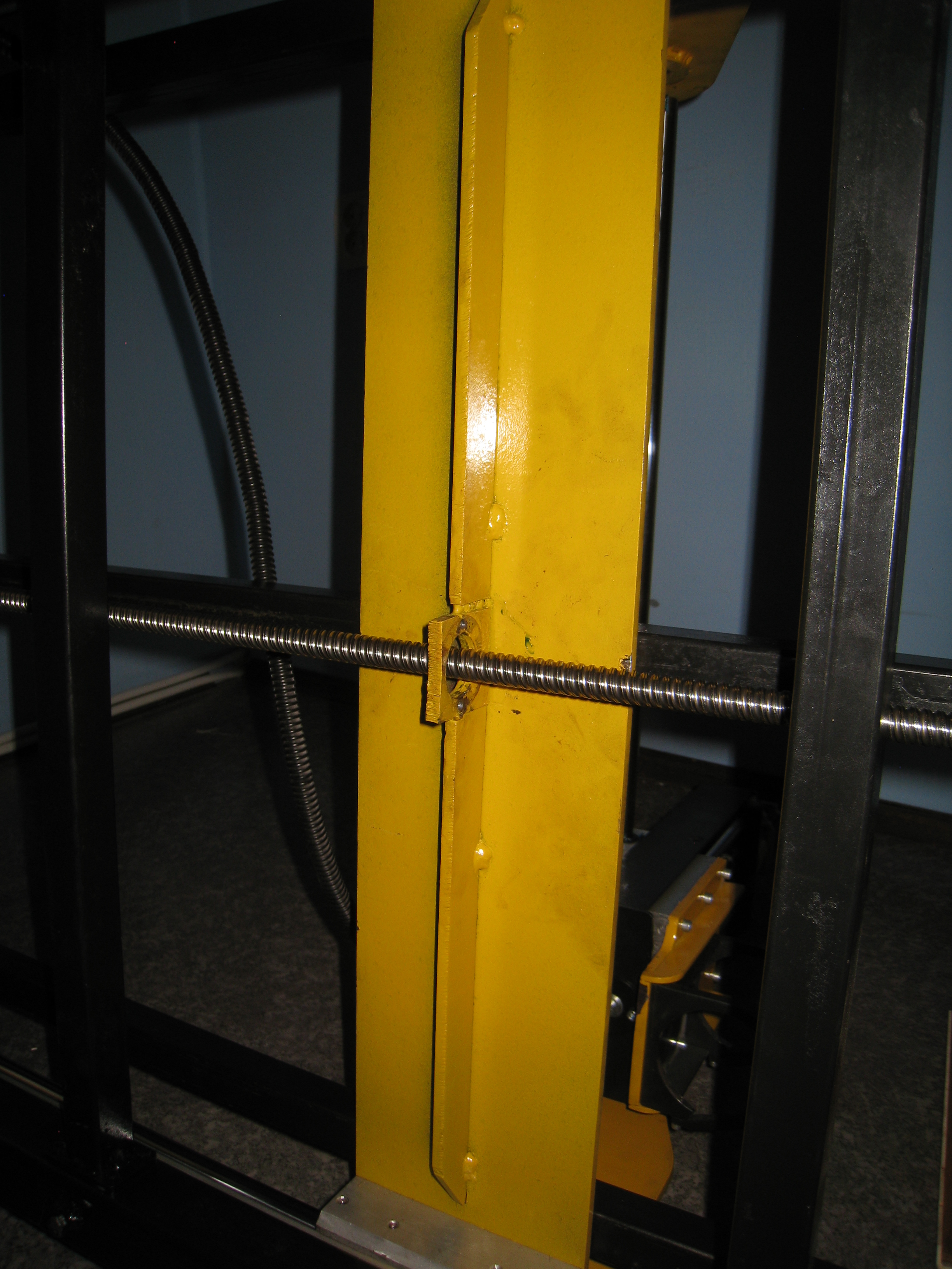

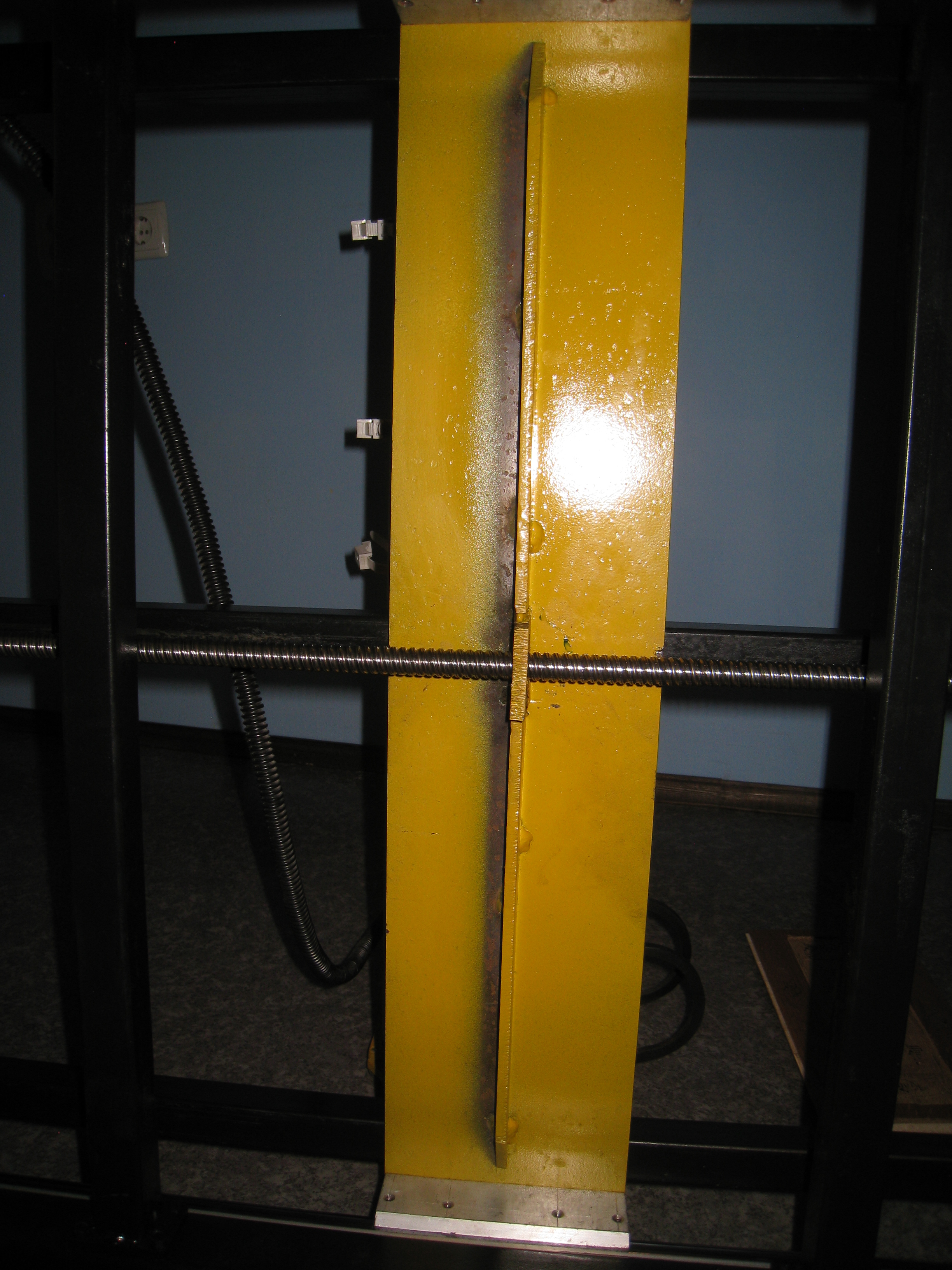

Ну и общий вид перемычки портала, как видим она окрашена, только не вся
IMG_9124.JPG (5369 просмотров) <a class='original' href='./download/file.php?id=83116&mode=view' target=_blank>Загрузить оригинал (2.66 МБ)</a>
IMG_9125.JPG (5369 просмотров) <a class='original' href='./download/file.php?id=83117&mode=view' target=_blank>Загрузить оригинал (2.55 МБ)</a>
IMG_9126.JPG (5369 просмотров) <a class='original' href='./download/file.php?id=83118&mode=view' target=_blank>Загрузить оригинал (2.45 МБ)</a>
IMG_9127.JPG (5369 просмотров) <a class='original' href='./download/file.php?id=83119&mode=view' target=_blank>Загрузить оригинал (2.47 МБ)</a>
Я не работаю не на этот завод, не на его конкурентов, а так же не на госдеп и ми6. Не призываю покупать или не покупать эти станки. Просто показываю какой станок достался мне и если кто пофоткает "потроха" своего станка от этого завода - буду только рад посмотреть.

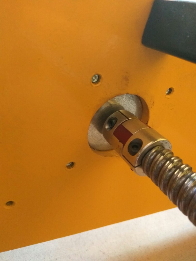

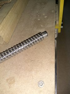

Дрюня писал(а):Да давай, будет интересно. Ничего страшного даже если у тебя всё в порядке - выкладывай как есть

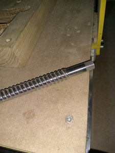

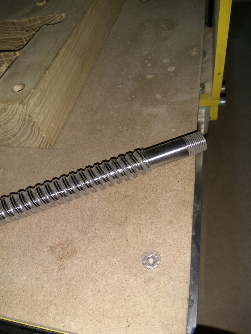

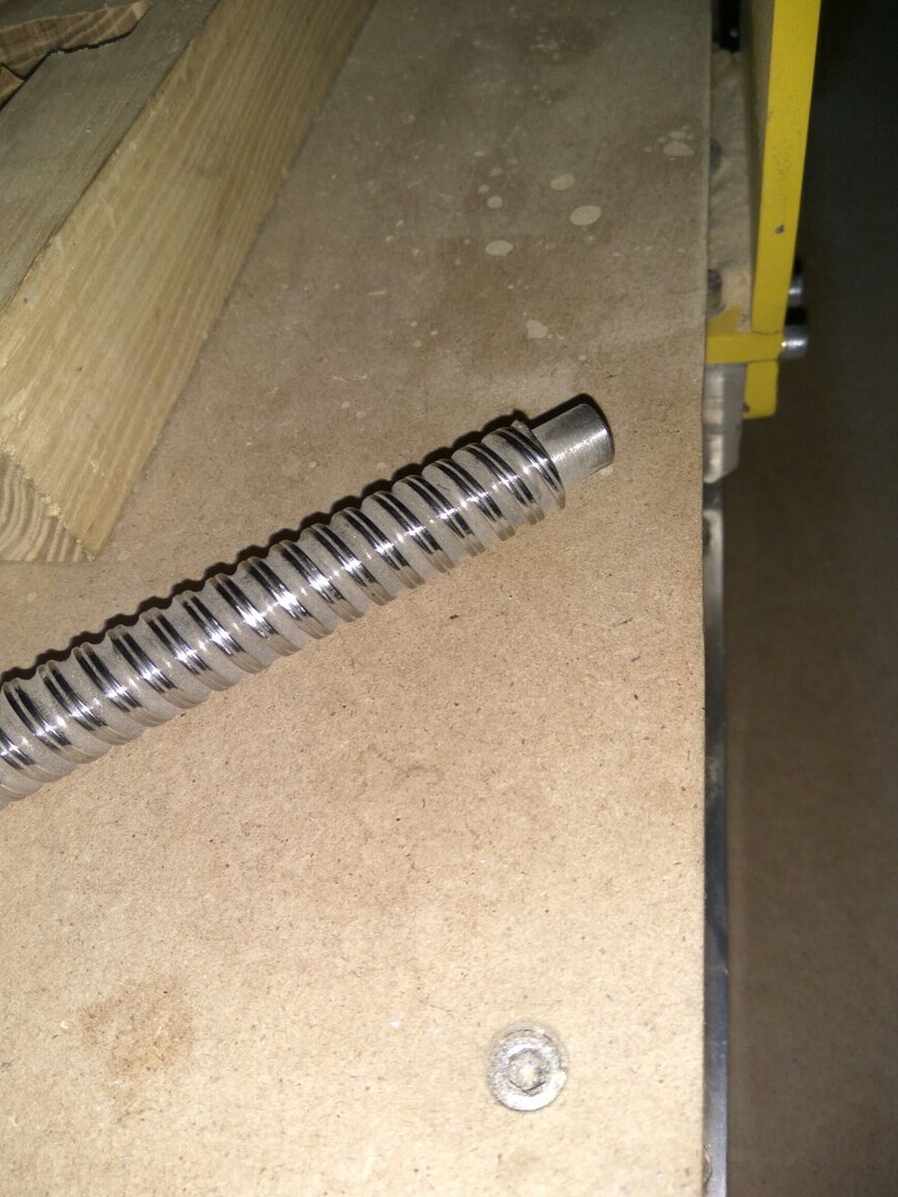

Посмотрел на ваши фото и сказать так чутка занервничал. Побежал курочить свой и проверять. Косяков таких как у вас я не обнаружил
Станок у меня тойже серии и модели как у вас. 777-6, покупал 2 года назад . Самодельных муфт нет . Стоят заводские с резинкой
название точное не знаю. Винт ШВП проточен с обеих сторон высылаю фото . Ну вот благодоря этой размобрке сдселал и
ТО станку ) все перебрал смазал правда день убил но не зря . Можно скоро снова запусктаь его в бой. Есть у меня еще станочек
более новой их версии фотки скину чуть позже

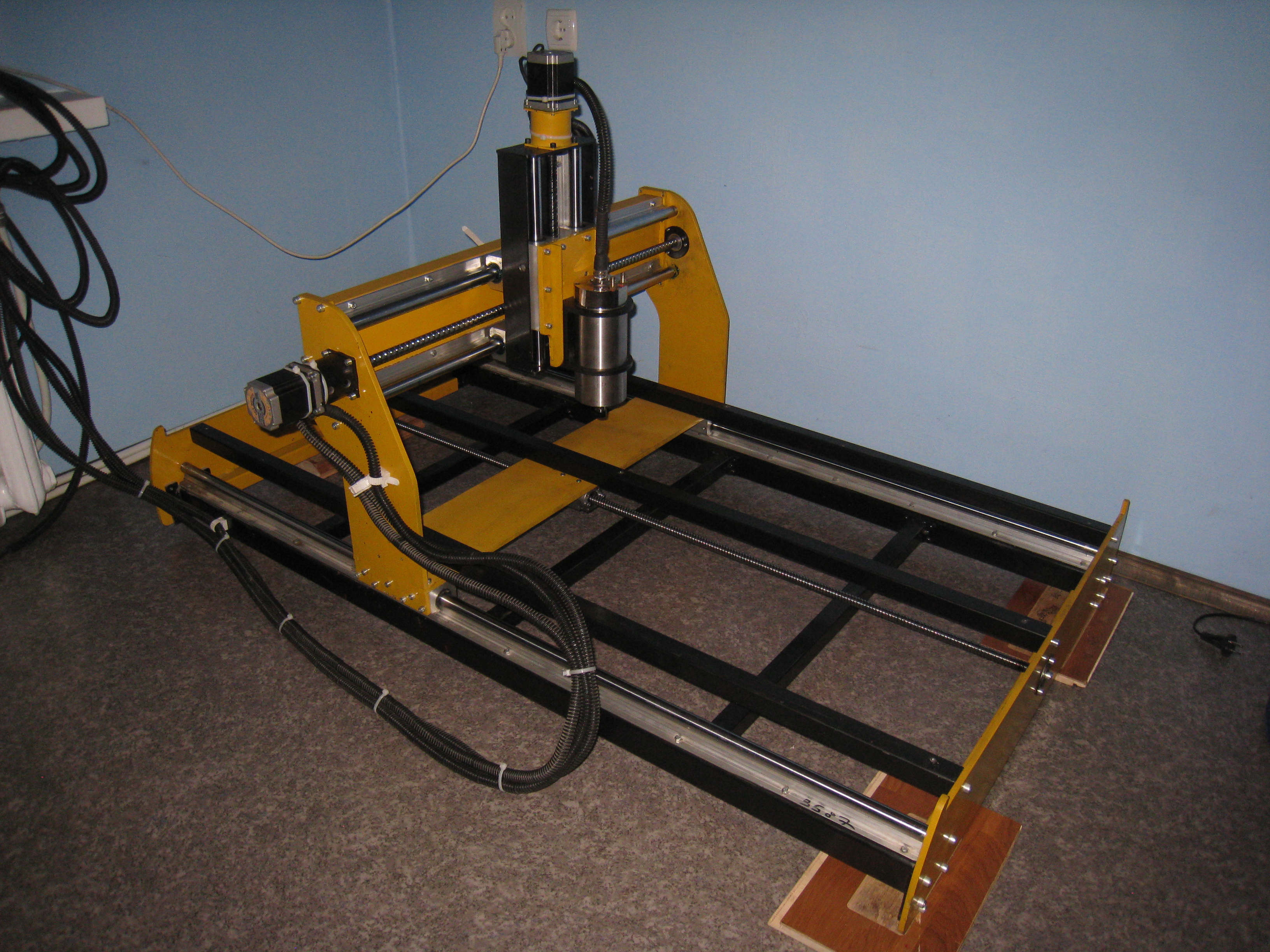

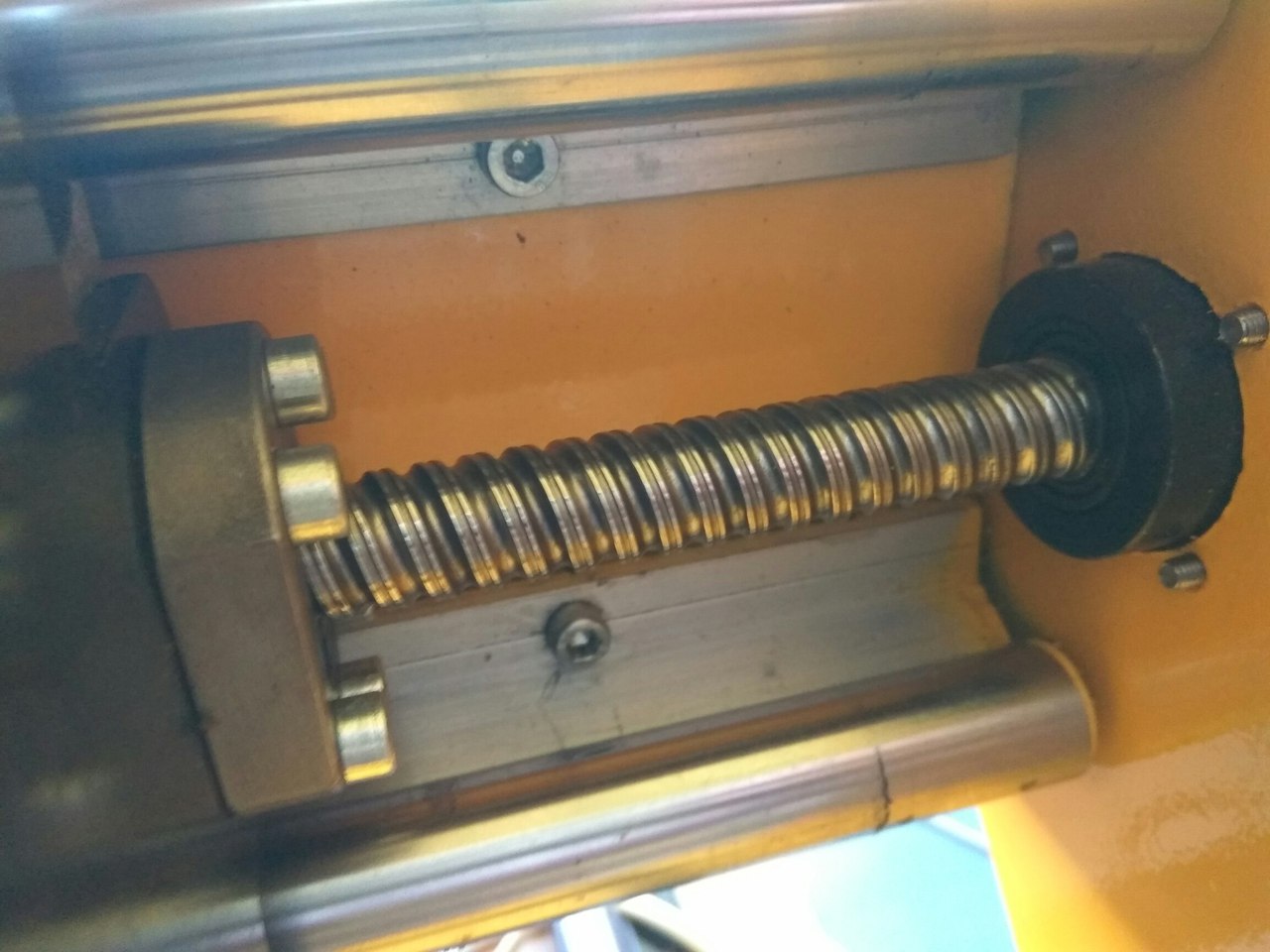

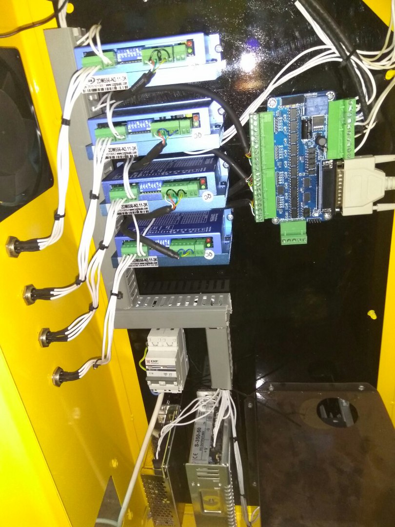

Фото как обещал .

Razor писал(а): Фото как обещал .
Поздравляю! Кстати в мыслях примерно так себе и планировал ставить опору с выборкой люфта на одну сторону и муфту на вал ШД с другой стороны, вырезы в металлоконструкции должны подойти.
Электроника совсем не такая как у меня. Как он в работе, если например из фанерки пильнуть конструкцию шип/паз собирается потом нормально? 3Д рельефы качественно делает, без полос и ступенек? Какой шпинделёк? А то у меня ER 11, как то страшно его и включать.

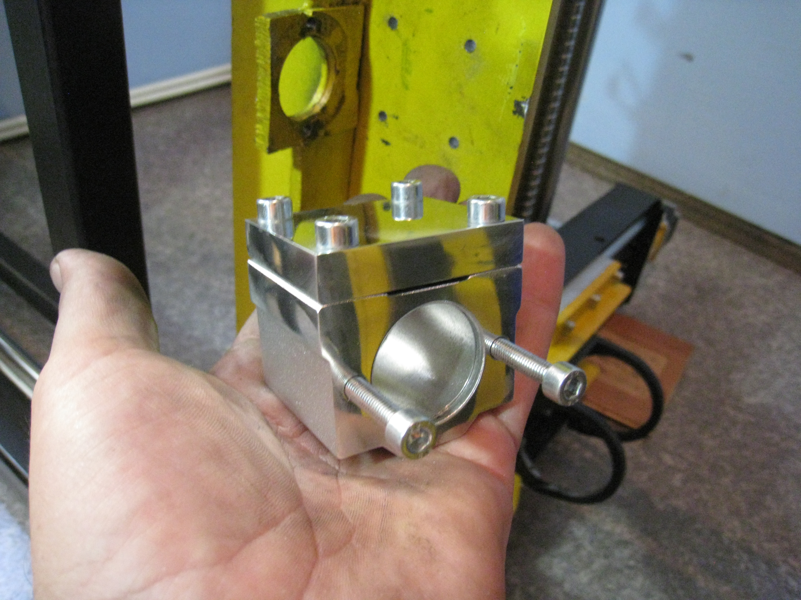

Из корпуса от линейного подшипника SCS16UU и куска дюральки сделал себе держатель гайки ШВП. Самопал конечно, не завод, но сойдёт

Дрюня писал(а):Из корпуса от линейного подшипника SCS16UU и куска дюральки сделал себе держатель гайки ШВП. Самопал конечно, не завод, но сойдёт
ХД ) А полировать то за чем было ?) Или это для гламурного фото )
Режет замечательно. Не полосит. Шпиндель у меня тоже 1.5кв ЕR 11. Мне его с головой хватает. Чаще режу в 1 проход с наклонным врезанием. на глубину 20 мм берет с шагом 0.05 мм. Завтра покажу фото того что я делаю.
Дрюня писал(а):Поздравляю! Кстати в мыслях примерно так себе и планировал ставить опору с выборкой люфта на одну сторону и муфту на вал ШД с другой стороны, вырезы в металлоконструкции должны подойти.
К стати по поводу ступенек это зависит от настроек мотор тюнинга) Заметил один секрет что бы двигателя хорошо отрабатывали.

Razor писал(а):А полировать то за чем было ?
Обтачивал на наждаке, на нём же и войлок стоит - чего полосы не убрать от камня?

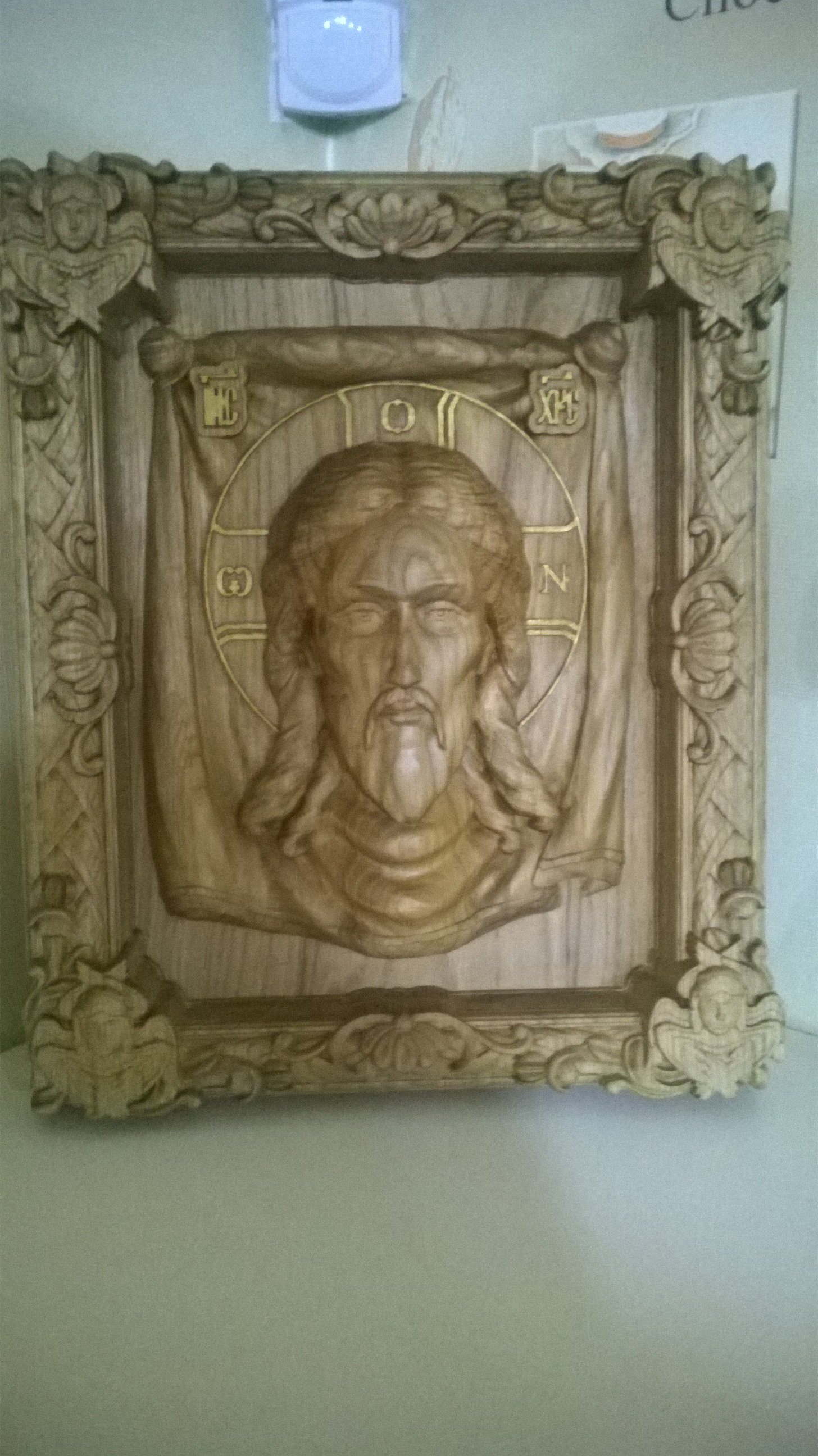

Вот фото изделий с 777-6
Еще вопрос кто какой максимальный показатель писал в мотор тюннге в разгон торможение . Я вот на вудеке режу иконы на 500. Кто на каких делает ?
Ах да забыл станок брал за вечно мертных . Цена как на сайте https://777russia.ru/cnc-stanok/777-derevo/

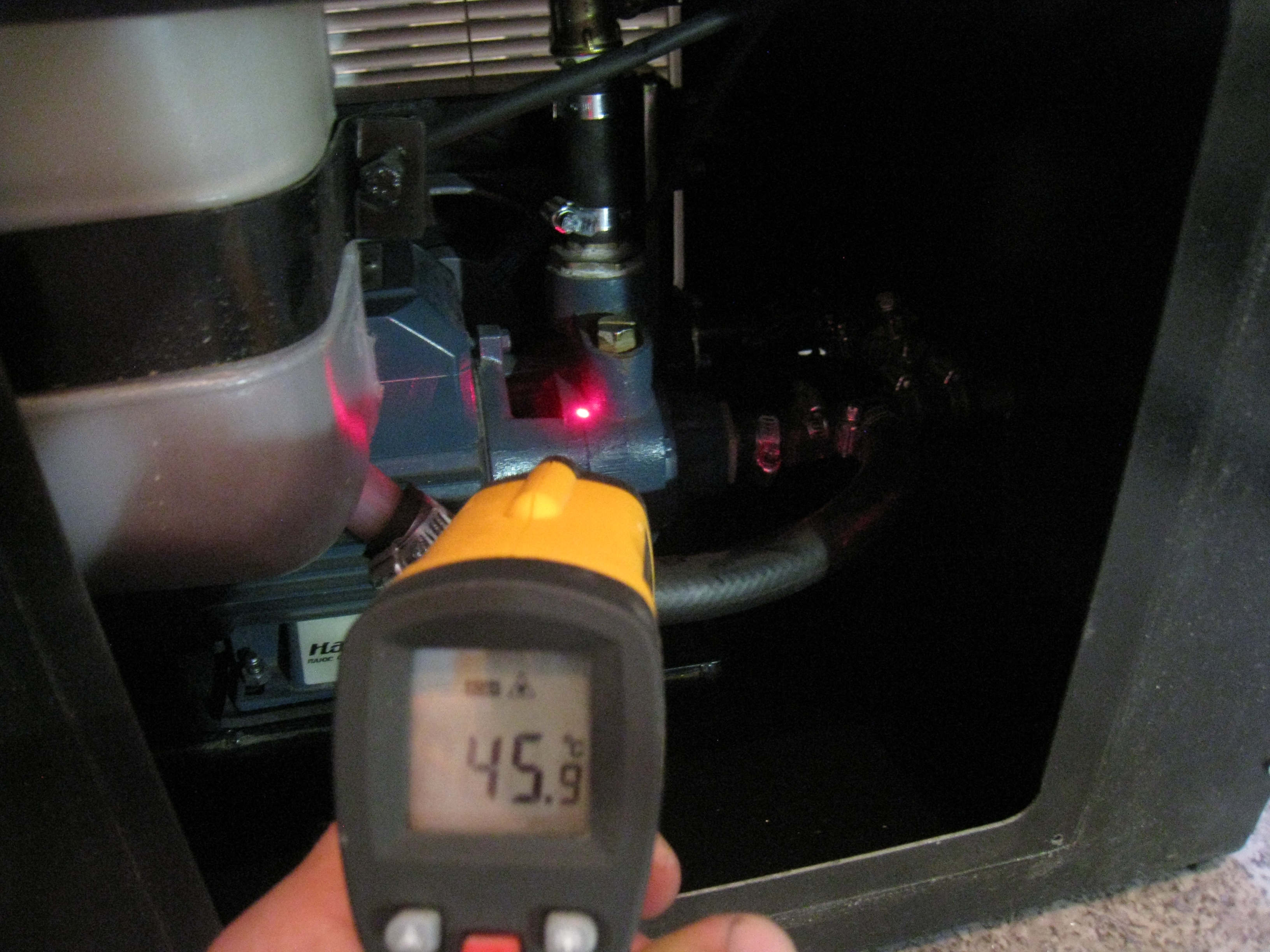

Запустил рельефчик по пенопласту, станок отрабатывает нормально. Но 15 минут работы и шпиндель горячий. Начал разбираться, так, по моему, сама помпа систему и греет. Наверное охладитель пойдёт в топку
IMG_9146[1].JPG (5012 просмотров) <a class='original' href='./download/file.php?id=83236&mode=view' target=_blank>Загрузить оригинал (2.95 МБ)</a>
Запусти циркуляцию с выключенным станком и понаблюдай... А радиатор после помпы стоит или до?
