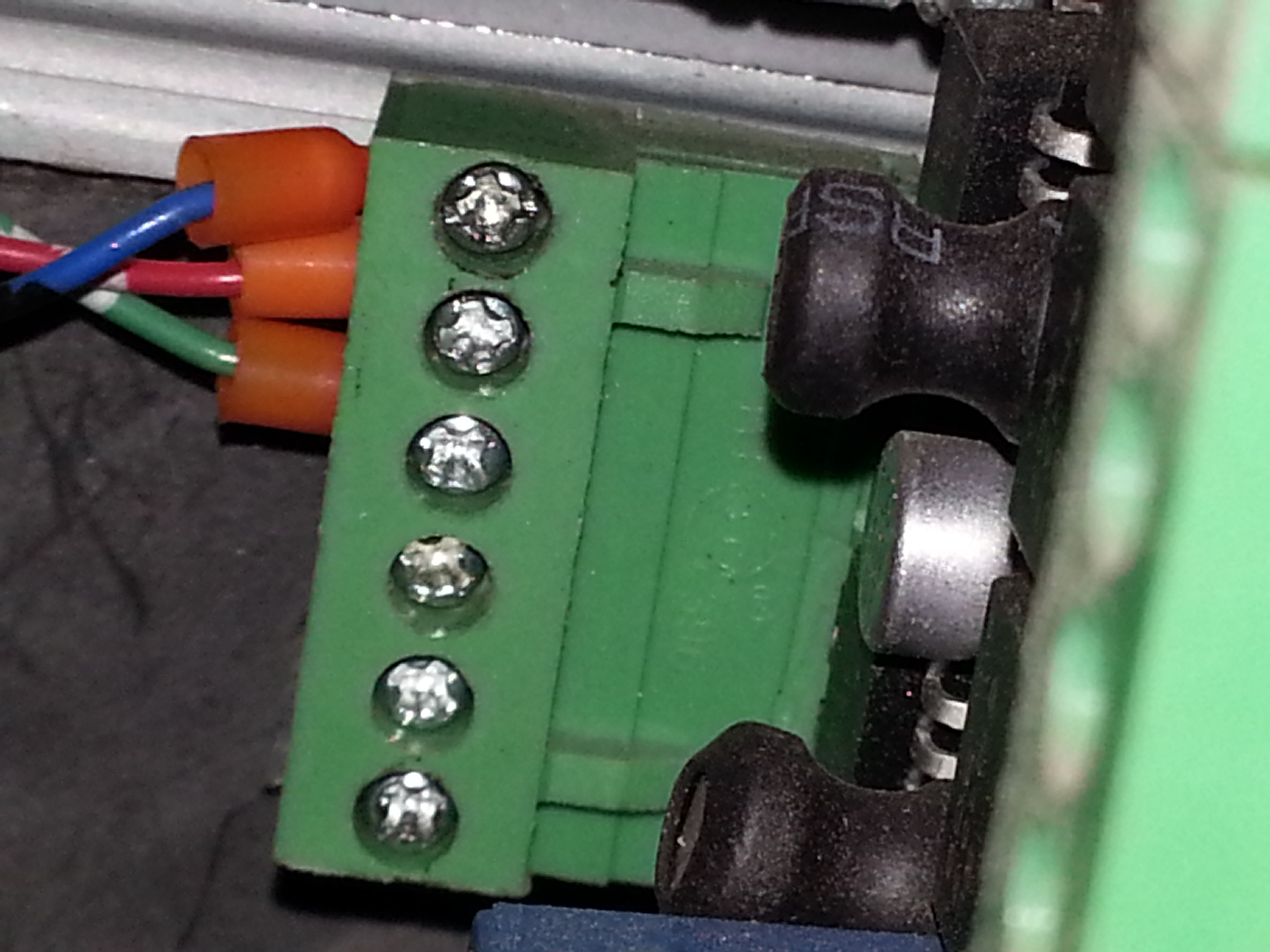

Вот вся инфа.

Re: Контроллер -как соединить с датчиком?
Сообщение leonids003 »
Reset может произвольно включиться во время работы, иногда вообще не включается, даже при физическом нажатии. Автопоиск Zб почему-то, работает в параллельном режиме, когда замыкаю крокодил с пластиной, загорается RESET, а движения по Z нет. Пробовал подключить клемму CNG на минус(корпус), вроде начало работать, но при касании фрезы с пластиной стали появляться искры, а в контроллере загорелся красный диод и он начал работать как метроном, через какое-то время выключился. Вот такие пироги. ПЛЮС К ЭТОМУ: Mach упорно не хочет сохранять скрипт на обнуление Z. Все время выдает какие-нибудь ошибки. Скины перепробовал с разных форумов. Да и сам Mach несколько раз переустанавливал. Что делать? Где искать?http://www.cnc-club.ru/forum/posting.ph ... =41&t=5782#

1) Производители платы как то её обновляли и после обновления изменились настройки пинов, я столкнулся с двумя платами (старой и обновлённой) и пришлось разбираться с инструкциями. На сайте Vitkovets CNC какое то время продавали уже обновлённые платы, а инструкцию прилагали старую, что вводило в заблуждение пользователей. Вы приложили инструкцию с сайта Vitkovets CNC, и как будто бы всё правильно, но бегло просмотрев я увидел отличия от той инструкции по которой настраивал я.

leonids003 писал(а):Автопоиск Zб почему-то, работает в параллельном режиме, когда замыкаю крокодил с пластиной, загорается RESET, а движения по Z нет.
На 12 пин у Вас прописан концевик Z++ и Probe, чтобы работал Probe нужно всё таки "прикрепить" скрипт к кнопке, с кнопки запустить движение оси и потом замыкать крокодил с пластиной.
В 9м сообщении этой темы размещал картинку как я подключал контактную пластину при помощи дополнительного блока питания (зарядки для телефона). Я не использовал контакт платы 12Vдля датчика касания. GND платы никак не связано с корпусом станка и компьютера. Питание платы от отдельного БП.

Дрюня Ось Z действительно подключена к 12 пину в Mach, однако ни один концевик на месте не стоит, их просто еще нет в наличии. Прописали заранее. Спасибо за инструкцию, действительно различие есть. Но как это использовать? Что-то надо где-то менять? Я не знаю. Станок привез "дядя", поставил, настроил, подключил и все. Станок работает. X,Y и Z ездят как надо и куда надо. С концевиками E-stop и автоноль Z проблемы были с самого начала, но значения не придавал, так как не приперало. А сейчас - надоело. Как говорится- хочется лучшей жизни. Я понял, что нужно дополнительный БП ставить, но ведь станок заземлен, да и вообще заземлено все, что можно было. Попробую общий проводок ( на фото синий) кинуть на GND контроллера. Хотя, даже в новой инструкции от производителя, этот контакт не задействован. Ладно, буду пробовать что-то. Авось и получится что-то. Спасибо за помощь. Скрипт Юрова действительно хорош и толковый, молодец хлопец, спасибо ему.

leonids003 писал(а):однако ни один концевик на месте не стоит, их просто еще нет в наличии
А Mach то не знает, что концевика нет, галочки же стоят зелёные - без запуска скрипта Probe если замкнуть контактную пластину сигнал идёт на пин 12 и программа его воспринимает как наезд на концевик. Я бы вообще отошел от тех настроек которые у Вас есть и не стал бы совмещать номера пинов для разных датчиков. Там вполне хватает разъёмов чтобы отдельно подключить E-Stop, Probe и концевики. Три концевика и механических и ёмкостных можно соединить последовательно на одну пару контактов. А Mach3 при обнулении начальных координат поочерёдно отправляет оси в машинный "0" и при размыкании одной этой цепи из 3х датчиков он будет знать какая ось обнулилась.
