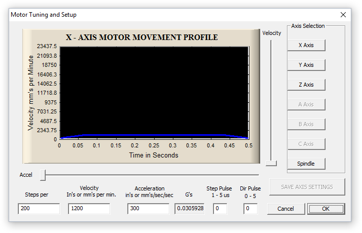

так вот после настройки с помощью рулетки, получил очень странные и очень разные значения "Steps per"
на Х оси
2016-06-09_12-57-18.png (4555 просмотров) <a class='original' href='./download/file.php?id=82181&mode=view' target=_blank>Загрузить оригинал (17.33 КБ)</a>

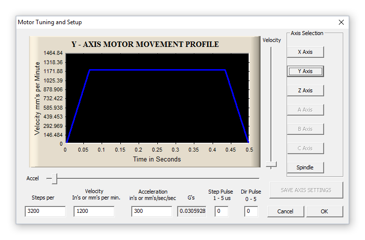

а на Y оси
2016-06-09_12-58-48.png (4555 просмотров) <a class='original' href='./download/file.php?id=82182&mode=view' target=_blank>Загрузить оригинал (18.49 КБ)</a>
Вопрос, почему такой большой разброс в значениях "Steps per", притом что все компоненты и настройки на драйверах одинаковые? Что делаю не так? :thinking:

у вашего станка стоят ШВП 1204 то есть на один оборот винта портал переместиться на 4мм
(pulses/rev выставлены на всех драйверах 12800 pulses/rev) зачем вам такое деление шага, попробуйте сначала выставить 400 pulses/rev режим полу шага , и драйвера настройте через программу protuner
значениях "Steps per" в режиме полу шага 100
wize1

(То есть надо поставить 400 pulses/rev на драйверах и попробовать использовать 100 "Steps per")
100 "Steps per"
к примеру Число полных шагов на оборот 200 / Шаг винта, мм/оборот 4 *Выбранное на драйвере деление шага,1/2 200/4*2=100 "Steps per"

"Steps per"800

Вроде бы понял, то есть 360 градусов / 1.8 градусов = 200
200 * 16 / 4мм = 800 "Steps per"

Нет пока не было времени собрать переходник. Но временно решил проблему, выставив 800 step per в mach3, на драйверах поменял частоту на Default и сделал Auto Tuning с помощью быстрого переключения SW4. Вроде бы сейчас все в порядке, все оси работают корректно.
