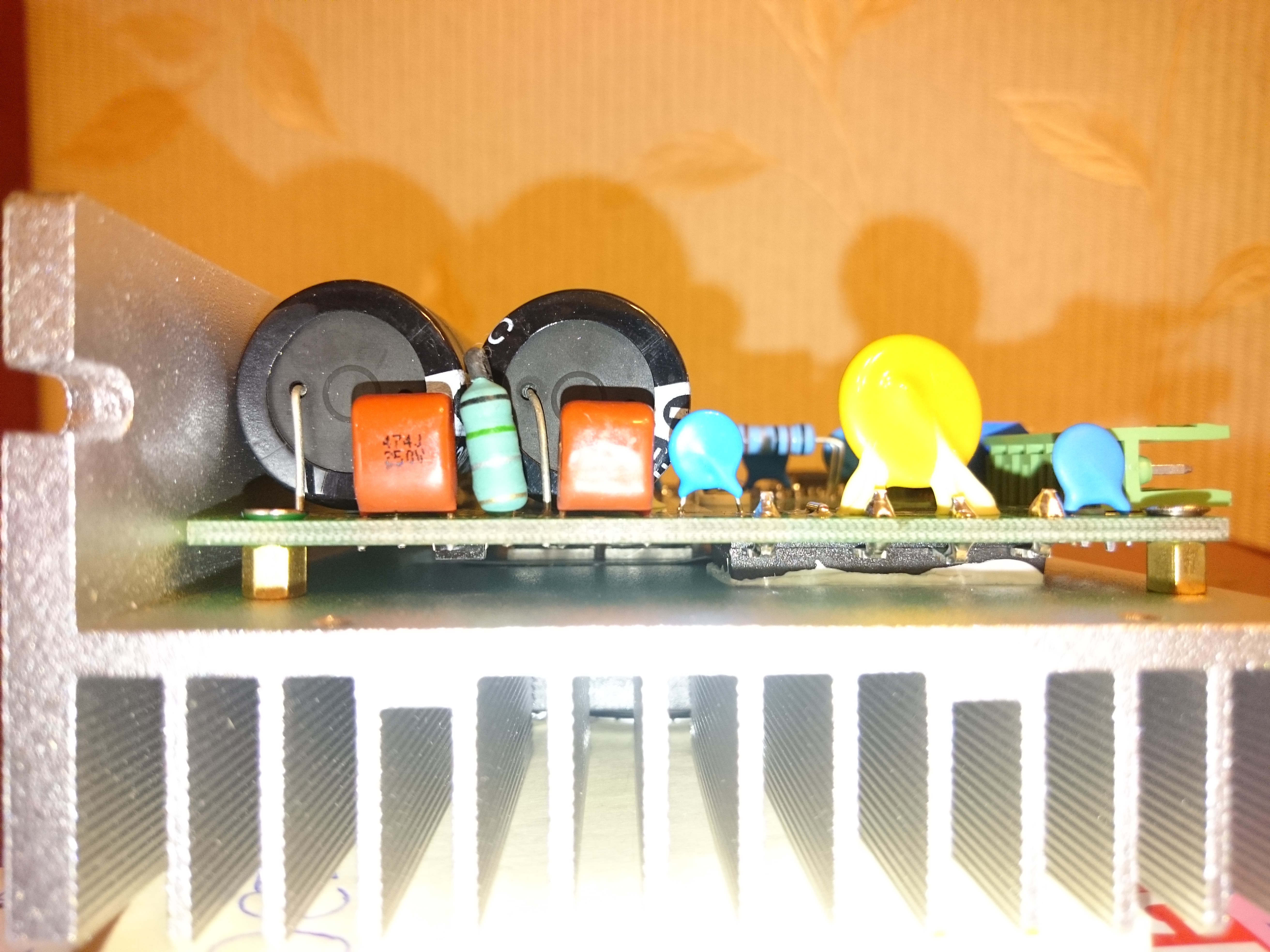

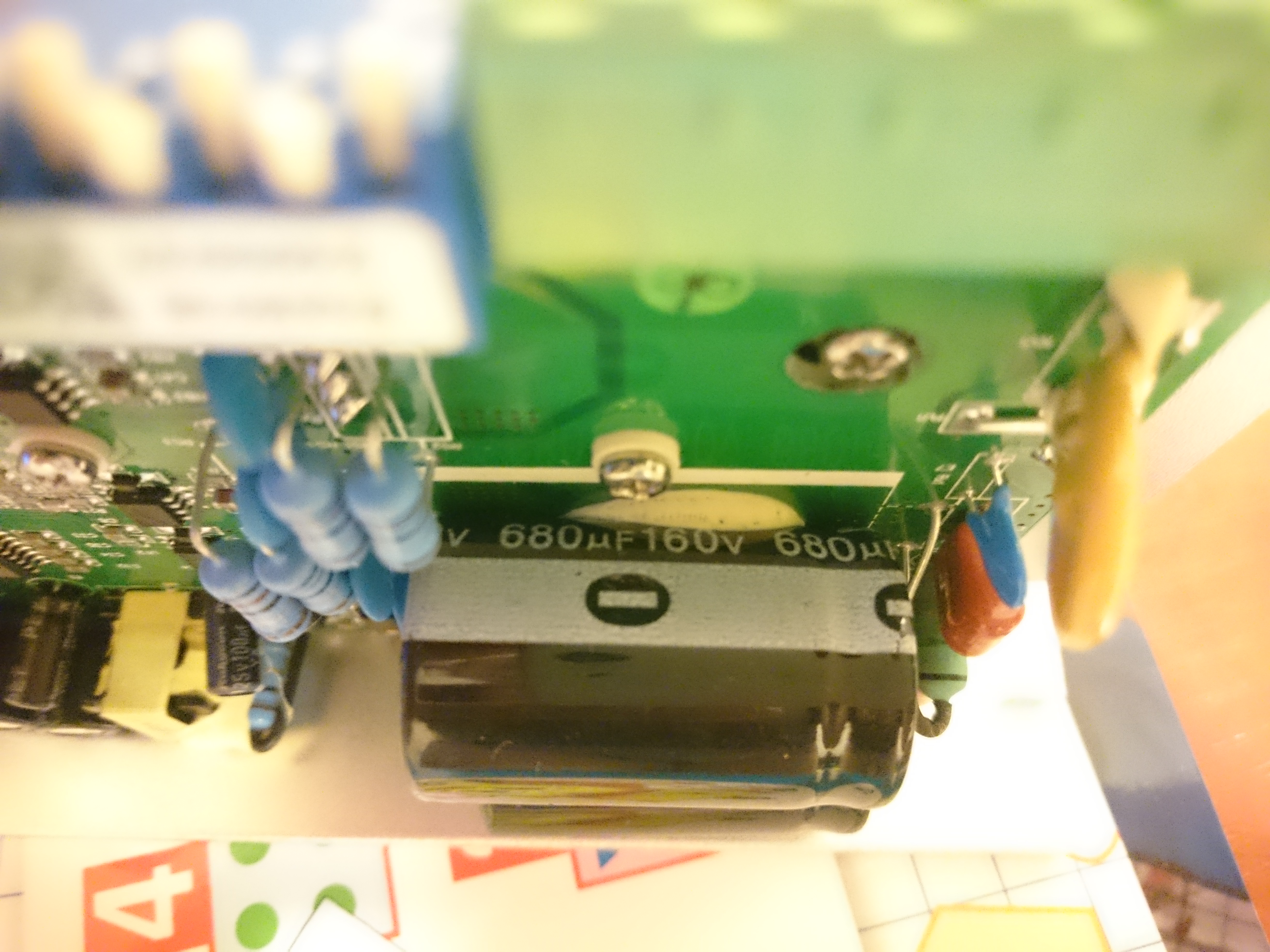

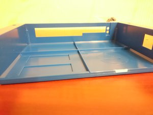

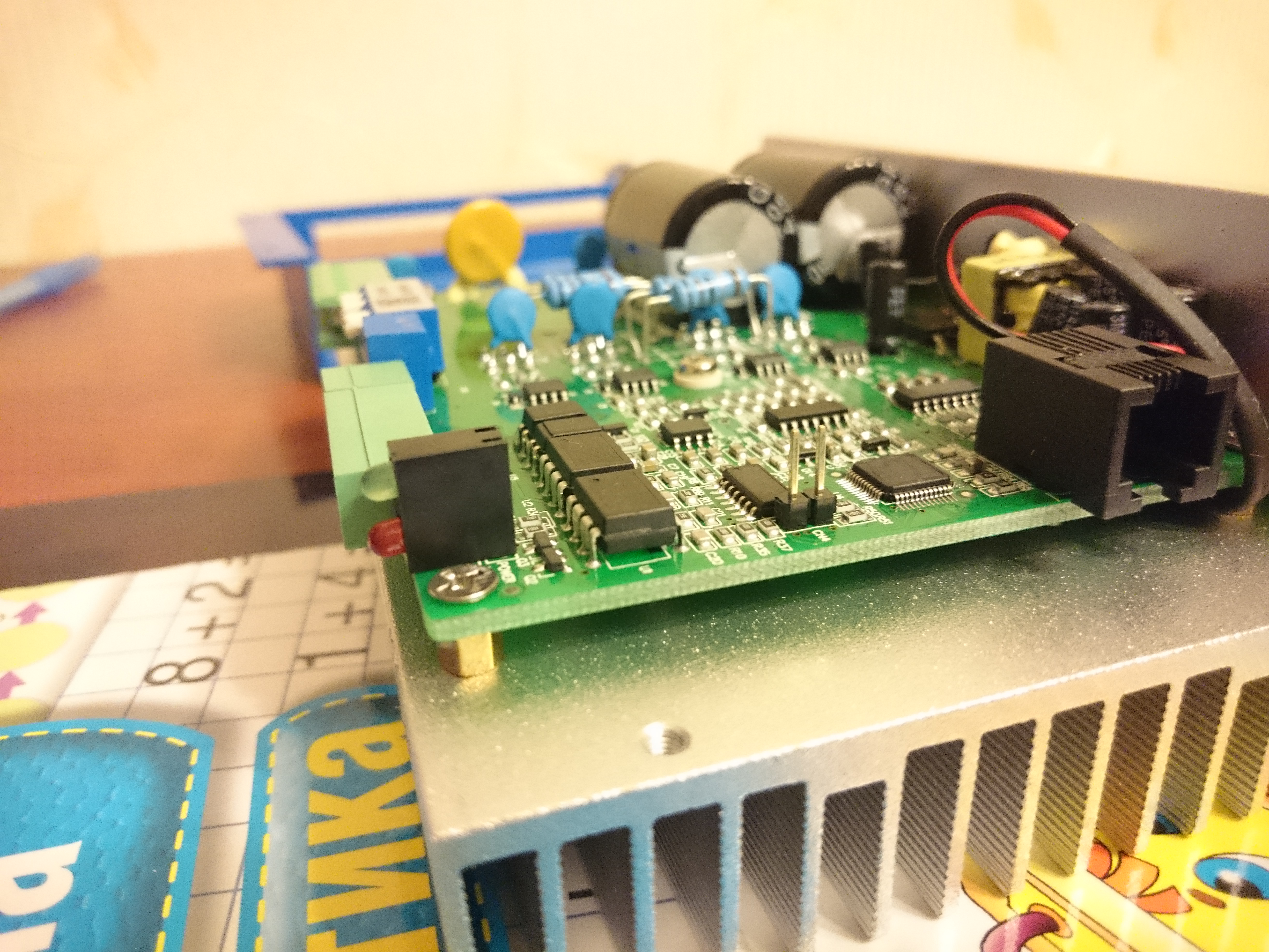

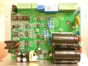

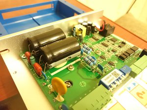

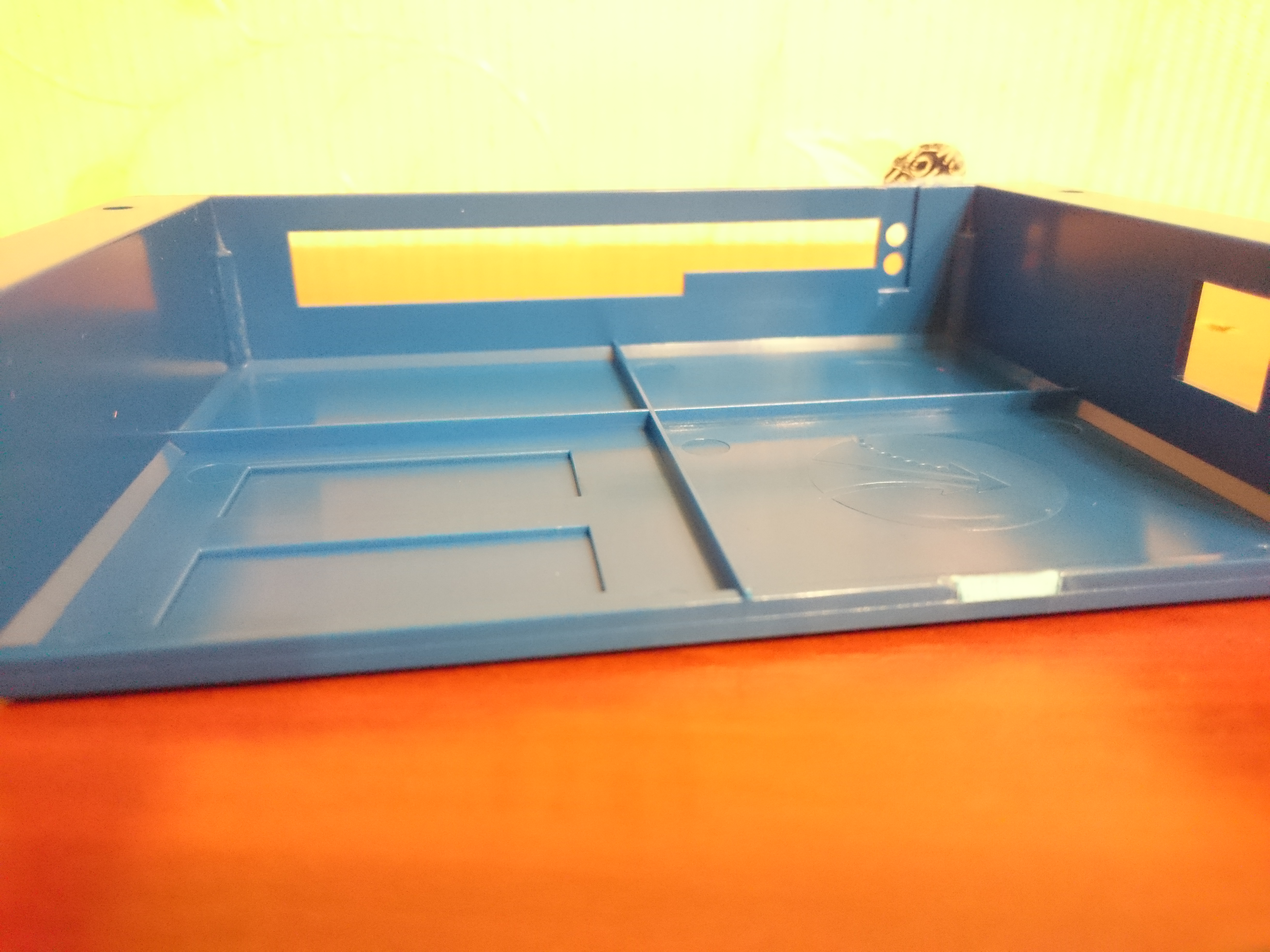

Может кому будут полезны дополнительные фото драйвера Leadshine AM882H.
Фотографировал телефоном, но старался получить четкие фото.
DSC_0800.JPG (5097 просмотров) <a class='original' href='./download/file.php?id=66545&mode=view' target=_blank>Загрузить оригинал (8.51 МБ)</a>
DSC_0809.JPG (5097 просмотров) <a class='original' href='./download/file.php?id=66547&mode=view' target=_blank>Загрузить оригинал (6.97 МБ)</a>
DSC_0803.JPG (5097 просмотров) <a class='original' href='./download/file.php?id=66550&mode=view' target=_blank>Загрузить оригинал (7.03 МБ)</a>
DSC_0807.JPG (5097 просмотров) <a class='original' href='./download/file.php?id=66551&mode=view' target=_blank>Загрузить оригинал (7.78 МБ)</a>
DSC_0805.JPG (5097 просмотров) <a class='original' href='./download/file.php?id=66548&mode=view' target=_blank>Загрузить оригинал (6.55 МБ)</a>
DSC_0812.JPG (5097 просмотров) <a class='original' href='./download/file.php?id=66549&mode=view' target=_blank>Загрузить оригинал (7.79 МБ)</a>
Как тут уже ранее писалось, китайцы затирают маркировки микросхем.
В моем драйвере маркировки выфрезерованы, что на последнем фото видно.

Александр Эфа писал(а):Как тут уже ранее писалось, китайцы затирают маркировки микросхем.
Это работает только против простых ремонтников, которые способны просто перепаять микросхему.
Для людей в теме и первой фотки достаточно, чтобы понять что схема классическая:
Тип МК можно определить по схеме подключения основных цепей или даже по шагу между выводами, 16-ногие микросхемы - 74-ая логика (наверно 7404), 8-ногие - это всем известные ir2104 (4 шт. справа), сдвоенный операционник (около оптронов) и что-то вроде mc34063 (в самом низу). :)
