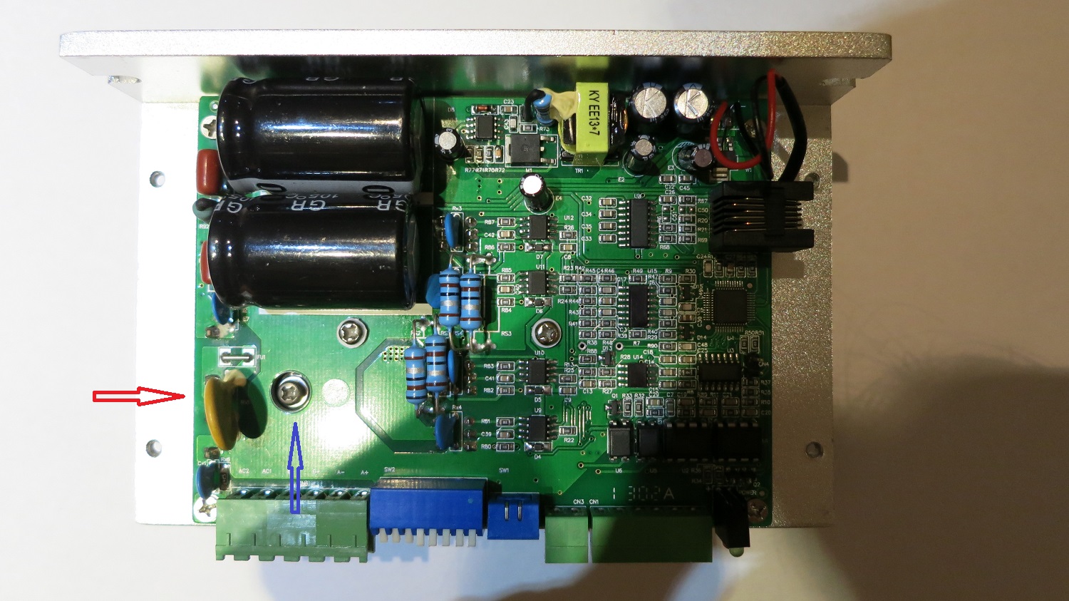

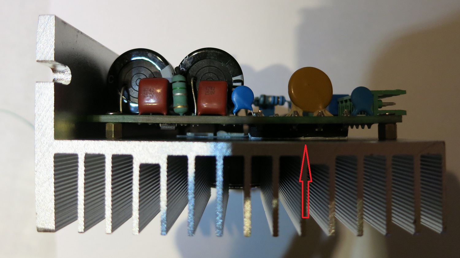

tzar
Сообщения: 352
Зарегистрирован: 26 дек 2014, 23:52
Репутация: 61
Откуда: Казахстан, Караганда
Re: Драйвер AM882 Leadshine
Сообщение tzar »
Вот, результаты вскрытия :hehehe:
IMG_0889.JPG (4787 просмотров) <a class='original' href='./download/file.php?id=42659&mode=view' target=_blank>Загрузить оригинал (380.87 КБ)</a>
IMG_0894.JPG (4787 просмотров) <a class='original' href='./download/file.php?id=42660&mode=view' target=_blank>Загрузить оригинал (284.4 КБ)</a>
Плату откручивать не стал. Красной стрелкой отмечено месторасположение моста, по крайней мере я думаю, что это он.
Зачем то вкрутили болт (синяя стрелка) :thinking:, он в общем-то для радиатора предназначен :thinking:. Между радиатором и мостом термопаста, жидкая, не засохла ещё :hehehe:, между остальными компонентами, требующими охлаждения и радиатором что-то типа силиконовой прокладки (хз как она правильно называется). На всех микросхемах затёрли надписи, шифруются :hehehe:.
Я к чему всё это... Если он и так выпрямляет, может быть тогда и не париться с диодным мостом и блоком конденсаторов после тороидального трансформатора? :thinking: Хотя в драйвере электролитов на 1300 мкф. Вроде как маловато будет :thinking:
Darxton
Сообщения: 2036
Репутация: 623
Сообщение Darxton »
tzar писал(а):Зачем то вкрутили болт (синяя стрелка) :thinking:, он в общем-то для радиатора предназначен
Прижать мост, для лучшей теплоотдачи.
tzar писал(а):Если он и так выпрямляет, может быть тогда и не париться с диодным мостом и блоком конденсаторов после тороидального трансформатора?
Можно. Но вы лишитесь шанса поставить дампер. А он вещь полезная.

tzar
Сообщения: 352
Репутация: 61
Сообщение tzar »
Darxton писал(а):Прижать мост, для лучшей теплоотдачи.
Да этот болт только в мост вкручен, больше никуда :hehehe:
AndyBig
Сообщения: 3876
Репутация: 1121
Откуда: юг России
Сообщение AndyBig »
tzar писал(а):Да этот болт только в мост вкручен, больше никуда
А мне кажется, что он через мост в радиатор вкручен :)
