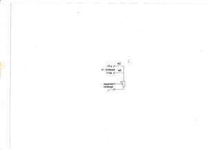

Nick , я полагаю что изложил достаточно просто, задание до( -,+10В) подается только на привод.
привод0001.JPG (5019 просмотров) <a class='original' href='./download/file.php?id=13370&mode=view' target=_blank>Загрузить оригинал (244.35 КБ)</a>

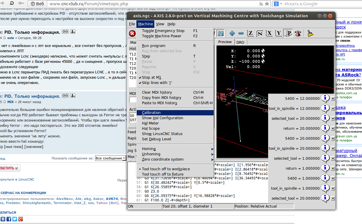

solo писал(а):можно в Lcnc параметры ПИД пихать без перезагрузки LCNC , а то я сейчас чтобы подобрать параметры ПИД с начала изменяю их в хел файле , сохраняю хел файл, запускаю Lcnc , и дальше экспериментирую с приводом оси , получается как то не очень оперативно.
чтоб настроить пид открываем:
Выделение_065.png (4296 просмотров) <a class='original' href='./download/file.php?id=82350&mode=view' target=_blank>Загрузить оригинал (255.49 КБ)</a>
там есть возможность подбирать значения и тут же их применить...
