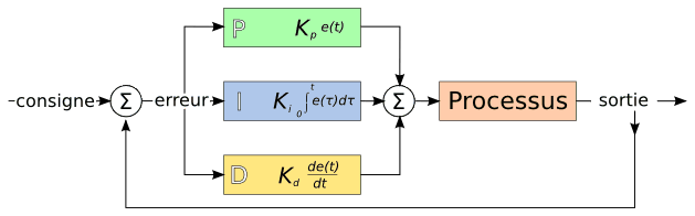

PID-регуляторы, описание, настройка, примеры. Только информация.
Блок схема ПИД-регулирования
В этой теме постараемся собрать как можно больше полезной информации по ПИД-регуляторам. Здесь размещается только информация, инструкции и ссылки. Вопросы задавайте в других темах
