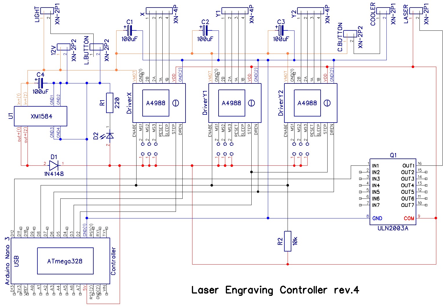

Спасибо! Вот схема с импульсным преобразователем. Может быть еще джампера MS1-MS3 добавлю. Что-нибудь еще следует учесть?

На входе стабилизатора не помешает электролит. Еще я не знаю как сделать - когда будет USB воткнут в ардуину пойдет обратная запитка цепи, по идее диод нужен на выходе стабилизатора, но его характеристика нестабильна (можно запланировать, а если не получится поставить перемычку). Да и с выхода стабилизатора подаете на +5 ардуины, Vin отключите - иначе погореть может все. Заодно получите хоть какую развязку по питанию - шумы от двигателей все равно будут долетать, но не так масштабно.
Стабилизатор настраивать без подключения остальных устройств (уже не помню на сколько он был настроен, или на 9В или на 12В). Резистор крутить надо медленно - очень чувствительный.

Непонятно, зачем на управление лазером целая УЛН-ка, от которой используется только один канал? Может хватит одного транзистора?

С ней выглядит симпатичнее :-D Но вообще эту часть я тупо слизал с китайского контроллера из первого поста темы, правда там стоит УЛН2001 в DIP8, а у меня была как раз эта в наличие. И главное, что эта часть у меня заработала :-D Так что, пожалуй, оставлю как есть.

Хорошо, сегодня внесу изменения и выложу. Как раз есть еще один электролит. Диод можно любой, подходящий по вольтажу? С out+ кинуть дорожку на +5 дуины? И, кстати, можно стабилизатор как-то законтрить после настройки? А то мало ли что... Платки заказал сразу набор 10 штук. Надеюсь быстро дойдут, ПР последние месяцы приятно удивляет скоростью работы.

Любой, например распространенный 1n4148, сразу после стабилизатора, напряжение настраивать на выходе с диода (иначе получите пониженное). Законтрить можно маленькой капелькой лака.

Внес поправки! Еще светодиод добавил. На перемычки поставлю обычные шпыньки от ардуины. Теперь нормально?
