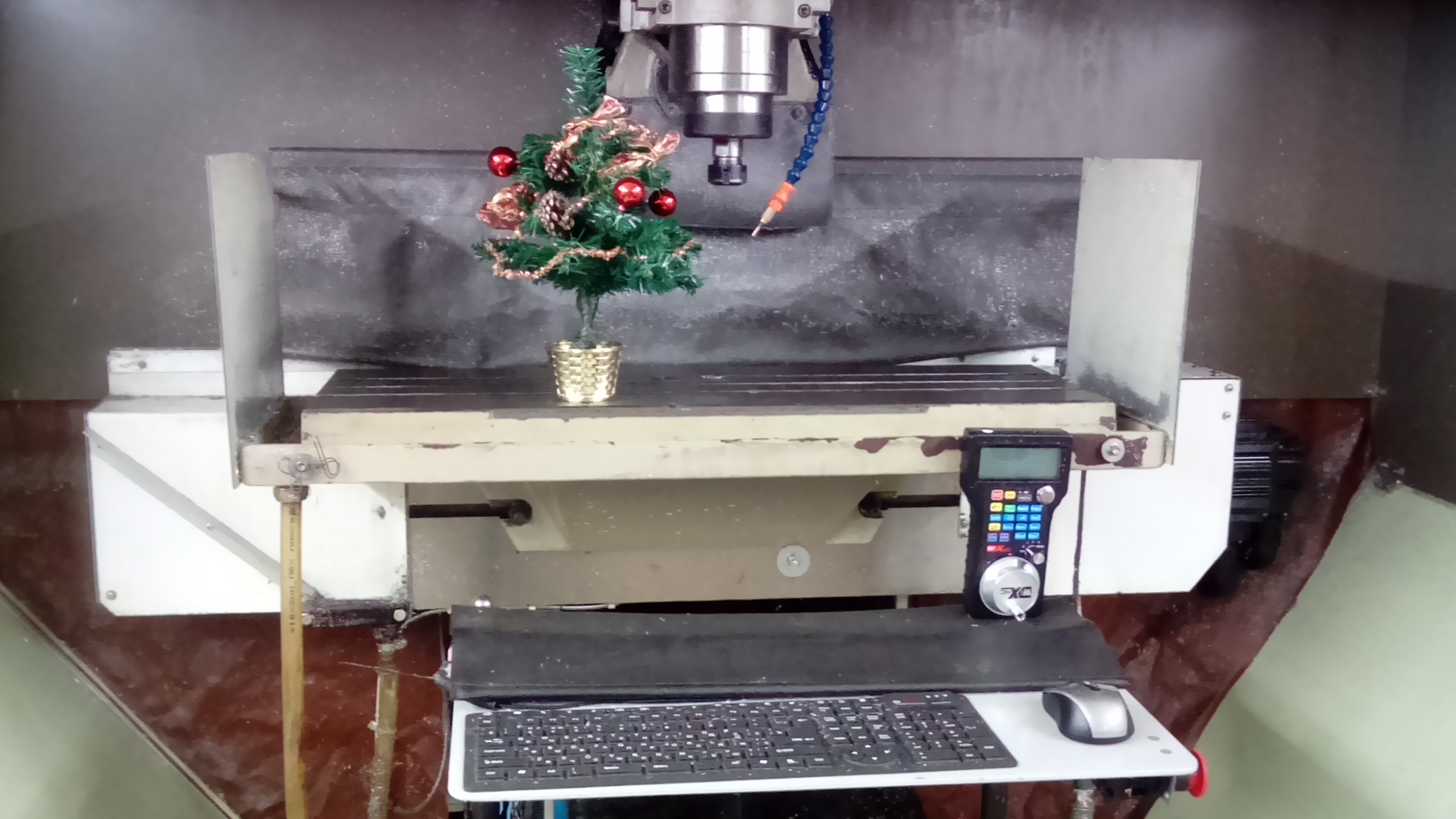

Поздравляю всех с наступающем новым годом
DSC_0042.JPG (5050 просмотров) <a class='original' href='./download/file.php?id=98847&mode=view' target=_blank>Загрузить оригинал (666.95 КБ)</a>

john1987887 писал(а):Выбросьте эти стойки и замените на пневмоцилиндр с рессивером. Будет надежнее. Компенсировать нужно в районе 200 кг.
Не силен в пневматике/гидравлике. Можно подробнее? Поисковики выдают только установку пневмоцилиндров на станках в качестве прижимов и т.д. Мне не очень понятно, как это должно работать на станке... Т.е. устанавливаются 2 пневмоцилиндра. Одностороннего действия. Правильно? Эти пневмоцилиндры подключаются к ресиверу, туда нагнетается давление, необходимое для компенсации какого-то определенного веса, система запирается. Правильно? Но ведь, на сколько я могу понять, мы может нагнать определенное давление только для компенсации определенного веса на какой-то определенной высоте? И далее, при подъеме стола вверх, компенсируемый вес будет падать, а при опускании стола вниз воздух будет выдавливаться обратно в ресивер? Ну и прилагаемые усилия для опускания стола вниз возрастают? Имеет ли в таком случае установка всего этого какой-то смысл? Т.к. мы облегчаем движение в одну сторону, но утяжеляем в другую. Или смысл установки в другом? Ну, к примеру, чтобы стол при отключении питания и отсутствии тормоза не подал.
Какой процент веса от веса стола нужно компенсировать в идеале? Включать в компенсируемый вес вес тисков или другой постоянно используемой оснастки?
Чем стойки, которые использовал автор темы, хуже чем пневмоцилиндры?
Может быть есть какие-то ссылки на уже реализованные проекты?
john1987887
Сообщения: 3063
Репутация: 1802
Re: Модернизация 676 станка
Сообщение john1987887 »
Все правильно описали. При подъеме воздух разряжается, при опускании сжимается. Но это все настолько незначительно, что этим можно пренебречь. У меня на станке максимальный перепад давления внизу и вверху что-то около 0.5 атм. Закачивать нужно с запасом, детали и оснастка ведь разные.
tzar
Сообщения: 352
Зарегистрирован: 26 дек 2014, 23:52
Репутация: 61
Откуда: Казахстан, Караганда
Сообщение tzar »
Цилиндры типа такого на станок как у автора подойдут - http://www.ebay.com/itm/MAL-16mm-x-400m ... Swu1VW55li? Или цилиндр диаметром побольше нужен?
Что-то я одинарного действия на большую длину не нашел. Можно ведь установит двойного действия? Что делать со вторым отверстием в этом случае? Заглушить или подключить к ресиверу?
А какого размера ресивер нужен? Что можно в качесте ресивера приспособить? :thinking:
john1987887
Сообщения: 3063
Репутация: 1802
Чем меньше диаметр цилиндра, тем выше нужно давление. На второе отверстие поставить бронзовый глушитель. Рессивер чем больше, тем лучше.
tzar писал(а):Не силен в пневматике/гидравлике. Можно подробнее?
Пневмо/гидроцилиндр - это цилиндр с поршнем. По твоей ссылке сказано что диаметр цилиндра 16мм. Вбиваем в посковик "площадь круга онлайн". Вбиваем в формулу 16мм = 1.6см (так как давление задается кг/см2). Получаем площадь 2.0106см. Это значит при подаче давления в 1атм этот пневмоцилиндр будет подымать всего 2кг, а при 10атм уже 20кг.
Если нужно пневмоцилиндром уравновешивать стол фрезерного, то этого маловато будет.
tzar писал(а):Что делать со вторым отверстием в этом случае? Заглушить или подключить к ресиверу?
Ничего не делать.
tzar писал(а):Что можно в качесте ресивера приспособить?
Баллон от пропана, кислородный баллон, пивная кега выдерживает до 12атм ;)
