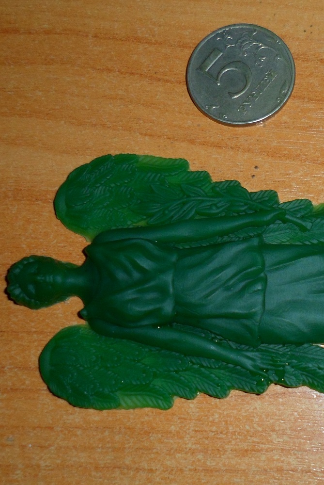

Почему бы и нет. Вот пилил на станке с повторяемостью в 0,05 и разрешением позиционирования в 0,01мм.
34223.jpg (2402 просмотра) <a class='original' href='./download/file.php?id=81136&mode=view' target=_blank>Загрузить оригинал (273.86 КБ)</a>

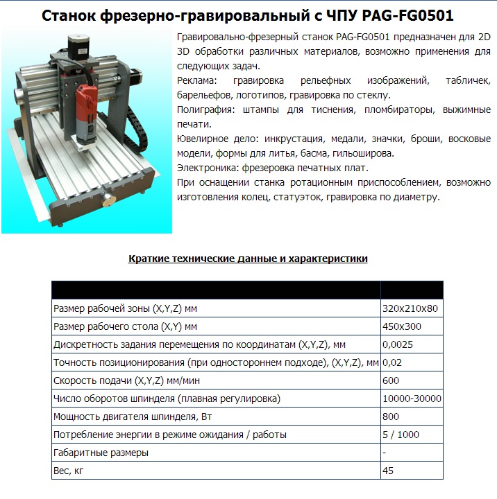

Здравствуйте. Что скажете на счет этого станка?
http://www.texnologia.ru/product/pag/pag-fg0501.html

kress для воска как-то слишком. Там мелкого китайчонка ватт на 100-200 должно хватить. Плюс, как понимаю, делаться на нем будут именно детализированные рельефы, что означивает длительную работу без перерывов - щетки у кресса вы так быстро сотрете.
по первым двум ссылкам у катмастера тоже вроде как крепление шпинделя под кресс. У реклабовского шпиндель хоть нормальный, пусть, опять же, это и перебор.
Мне так заочно вектроник А4 на рельсах (http://vektronik.ru/index.php/87897897/a4/a4-rp) нравится. Он хоть и "набор для сборки", но производитель вроде как по отзывам здесь на контакт идет охотно, может и соберет до готового за отдельную мзду.

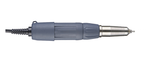

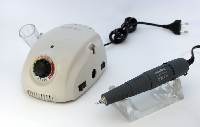

В качестве шпинделя у меня будет использоваться немного другое, такая вот бормашина.
http://www.rstart.ru/katalog/product/view/5/965.html
full_63707a36dce548d770a823b04d5dfd3d.jpg (2298 просмотров) <a class='original' href='./download/file.php?id=81757&mode=view' target=_blank>Загрузить оригинал (23.75 КБ)</a>
С таким вот наконечником, для которого можно сделать переходник для установки в станок.

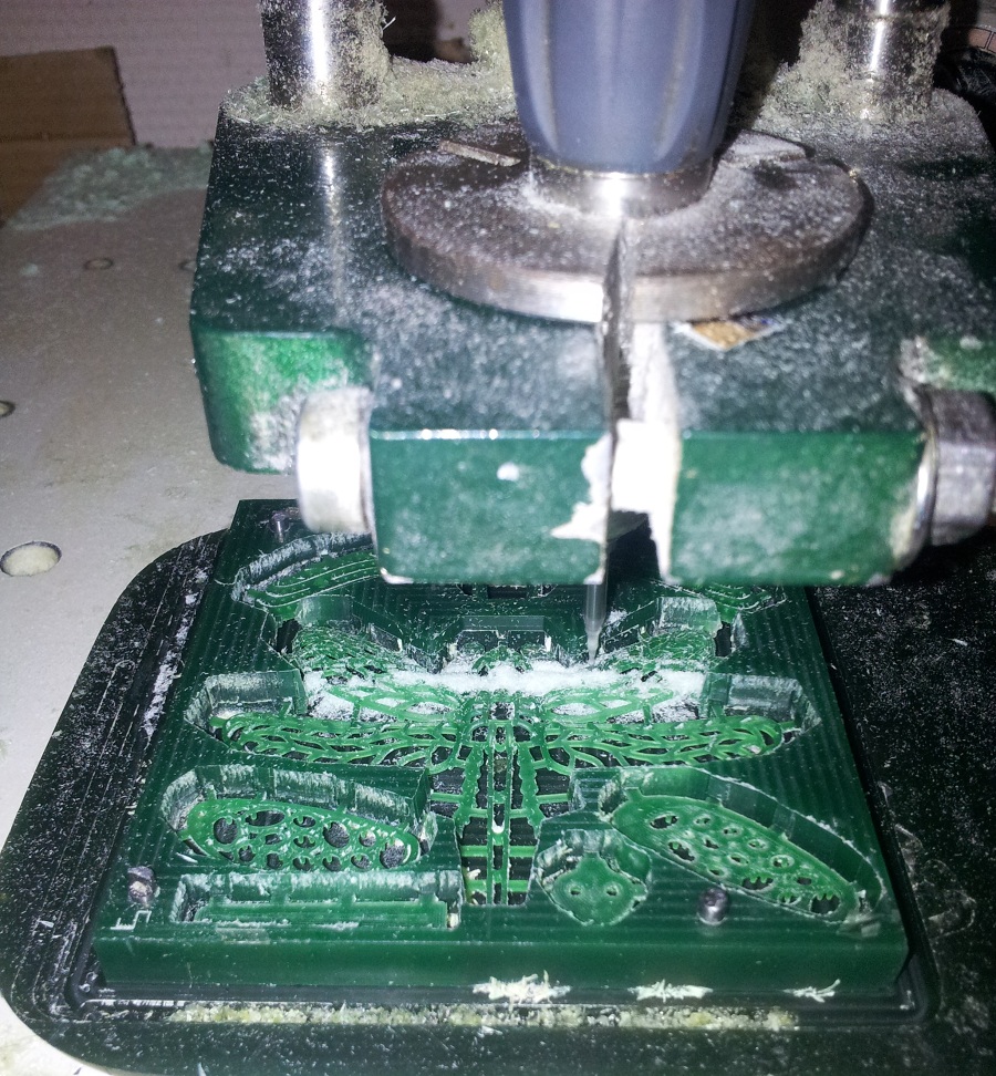

В итоге, в станке это установлено вот так, например.
20130222_024754.jpg (2289 просмотров) <a class='original' href='./download/file.php?id=81761&mode=view' target=_blank>Загрузить оригинал (399.26 КБ)</a>
Довольно популярный вариант для резки модельного воска, проверенный годами.
