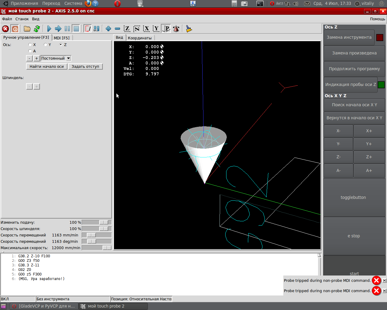

nkp писал(а):сделай скрин после нажатия кнопки (с ошибкой)
Снимок-2.png (2669 просмотров) <a class='original' href='./download/file.php?id=6279&mode=view' target=_blank>Загрузить оригинал (130.49 КБ)</a>

Nick писал(а):попробуй добавить в код (MSG, Ура заработало!) в конец процедуры и тогда точно увидишь, сколько раз доработало до конца
прикольно спасибо.сообщение появляется только тогда,когда обычны ж код.ну а на счет о кода то там печальней выполняется одна строчка
работа о кода (2627 просмотров) <a class='original' href='./download/file.php?id=6297&mode=view' target=_blank>Загрузить оригинал (128.42 КБ)</a>
работа о кода
Re: GladeVCP и PyVCP для начинающих
посмотри, что у тебя на ножке probe-in в halscope?
