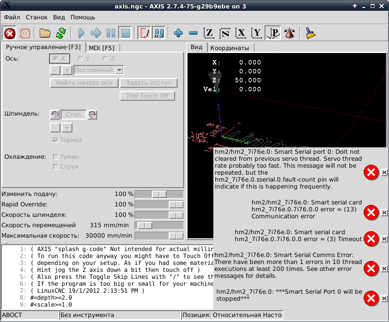

1240 писал(а):и вот тут выплыло то, что я эти эксперименты провожу под RTAI
Т.е. теперь у всех вопрошающих нужно будет требовать вывод "uname -a"...
1240 писал(а):То есть RT нужен для нормальной работы именно sserial, а Linuxcnc работает и под RTAI (я так думаю)
Я так думаю, что не надо считать себя умнее разработчиков. Если они говорят, что плата работает только в PREEMPT_RT то и незачем пытаться запустить её в RTAI. :)

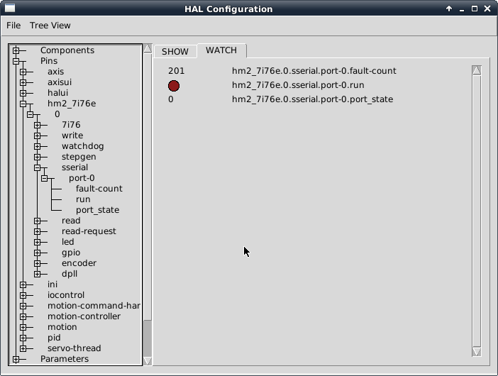

я не совсем правильно выразился "тут выплыло"
под RTAI я работал потому, что хотел пользоваться WIFI модемом (а с ним система не грузилась или висла (если вставлял его позже)).
Вопрос для меня остался: можно ли отключить sserial port и работать с урезанной по функциональностью платой?
(LinuxCNC и 7i76e под rtai работают(как-то и без sserial))

1240 писал(а):(LinuxCNC и 7i76e под rtai работают(как-то и без sserial))
Наверно делают вид, что работают. Скорее всего всякие временные параметры при обмене с платой не будут выдерживаться...
Re: MESA 7i76E для начинающих
К 7i76e можно подключить еще отдельный sserial девайс, похоже у тебя что-то в hal файле про него написано, а девайса нет и он на него ругается.
Покажи, что у тебя сейчас в hal файле...

sserial и есть и нет.png (4218 просмотров) <a class='original' href='./download/file.php?id=80972&sid=d3b0decd4db8675e77c9662490d60280&mode=view' target=_blank>Загрузить оригинал (127.31 КБ)</a>
к нему всё равно идет обращение
1240 писал(а):не отключает полностью sserial
И не должно. Отсутствие дополнительных параметров не отключает и не перенастраивает компоненты платы, hm2 просто опрашивает плату и инициализирует всё, что на ней обнаружит.
Доп.параметрами можно отключить или перенастроить компоненты платы, но нужно знать как именно это делается. Например если задействованы все энкодеры и степгены, то ножек на sserial для полключения допплаты может не хватить...
А что показывает hm2_7i76e.0.sserial.0.fault-count?
1240
Сообщения: 962
Репутация: 278
Откуда: Украина, Харьков.
Сообщение 1240 »
sserial.png (4185 просмотров) <a class='original' href='./download/file.php?id=81046&sid=d3b0decd4db8675e77c9662490d60280&mode=view' target=_blank>Загрузить оригинал (41.94 КБ)</a>
вывел картинкой это под rtai
Под RT в этом счетчике 0
Просто при загрузке в RT я могу пользоваться только Linuxcnc
При попытках вставить модем и подключится к интернету система виснет
