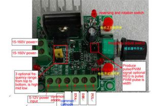

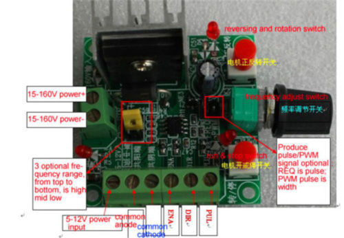

zah9000
Сообщения: 2
Зарегистрирован: 19 май 2016, 02:56
Настоящее имя: Andrey
Re: Управление драйвером Leadshine c с компьютера
Сообщение zah9000 »
aftaev писал(а):
zah9000 писал(а):Или все-таки нужно приобретать STEP DIR контроллер?
Нужен компьютер с LPT портом и управлять программой Mach3(Windows) или Lcnc(Linux).
Либо взять какой нибудь МК типо Ардуино и на нем написать программульку.
Хорошо, спасибо! Как я понял, именно такой девайс китайцы и продают отдельно.
P.S. А не опасно ли напрямую без развязки с LPT подключаться? Наводки там или скорость может быть разная на разных компьютерах?
s-l500.jpg (1807 просмотров) <a class='original' href='./download/file.php?id=80904&mode=view' target=_blank>Загрузить оригинал (40.44 КБ)</a>
Сообщения: 6611
zah9000 писал(а):Хорошо, спасибо! Как я понял, именно такой девайс китайцы и продают отдельно.
ниче не понял, нафига вам доп плата если в мануале написано "Support PUL/DIR", тоесть драйвер уже сам понимает степ\дир
вам нужна только плата опторазвязки (на всякий пожарный) коих великое множество
