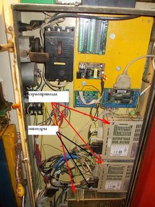

Вот щит с сервоприводами Яскава
Щит.JPG (27744 просмотра) <a class='original' href='./download/file.php?id=6215&mode=view' target=_blank>Загрузить оригинал (142.46 КБ)</a>

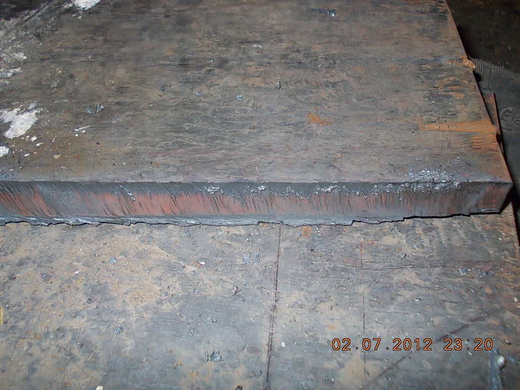

Накой это надо:
1. Так выглядит рез ручками газом. Резали не мы, так порезали на металобазе. Типо резали по уголку
Рез газом.jpg (27715 просмотров) <a class='original' href='./download/file.php?id=6233&mode=view' target=_blank>Загрузить оригинал (243.25 КБ)</a>
2. так выглядит наш рез плазмой если вести резак по рельсу и толкать ручками
Резка ручками.jpg (27715 просмотров) <a class='original' href='./download/file.php?id=6234&mode=view' target=_blank>Загрузить оригинал (250.57 КБ)</a>
3. так выглядит рез этой машинкой при постоянной скорости
Резка машинкой.jpg (27715 просмотров) <a class='original' href='./download/file.php?id=6235&mode=view' target=_blank>Загрузить оригинал (255.31 КБ)</a>
