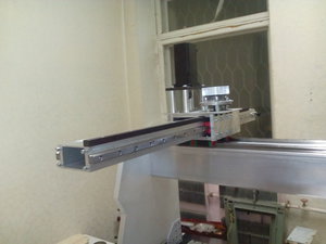

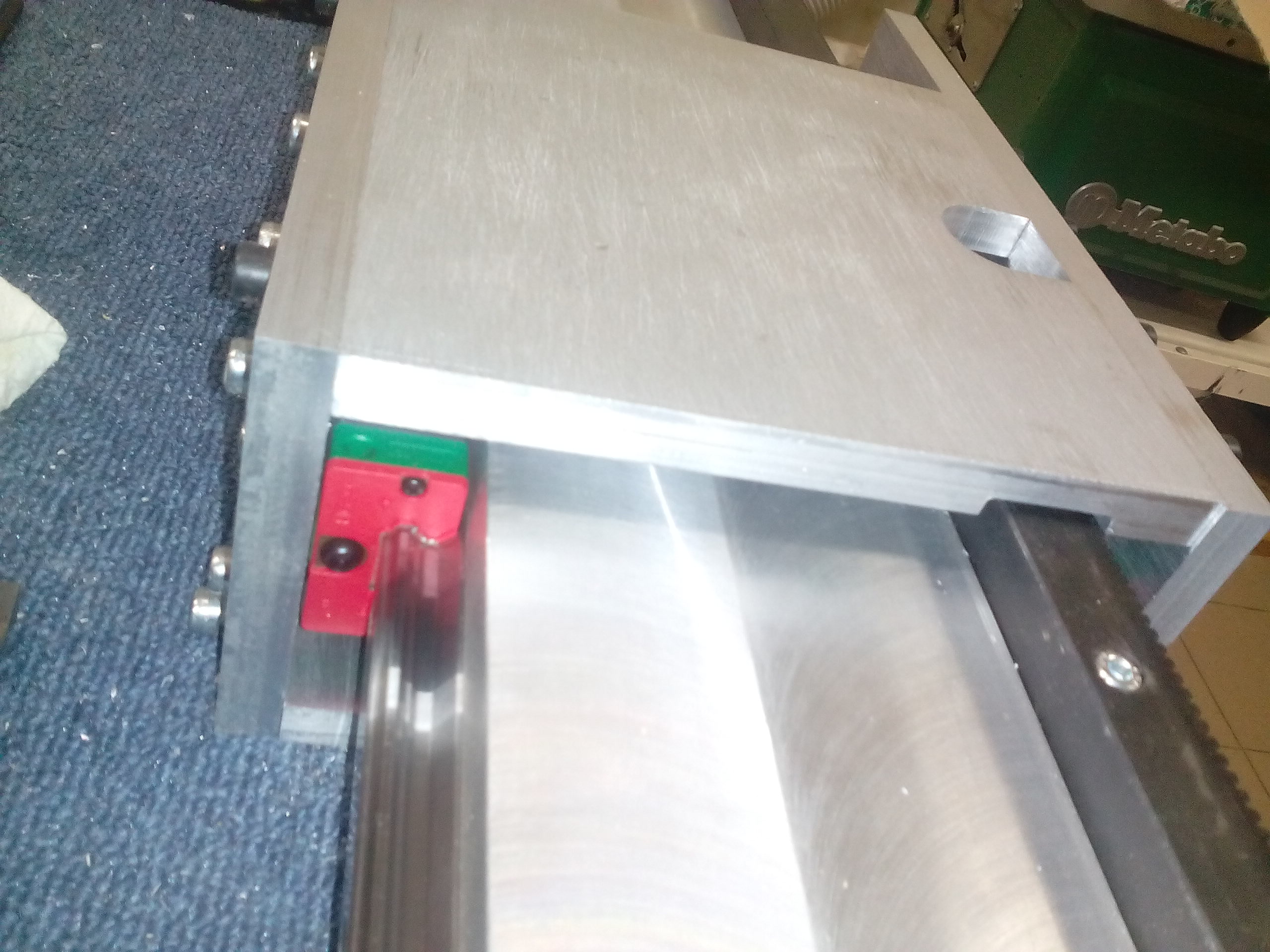

.... Не прошло и трех лет... Параллельные с основной работой усилия принесли результат. На прикрепленных фото видно, как постепенно рос этот станок.
Его рабочее поле 2200Х1200Х340.

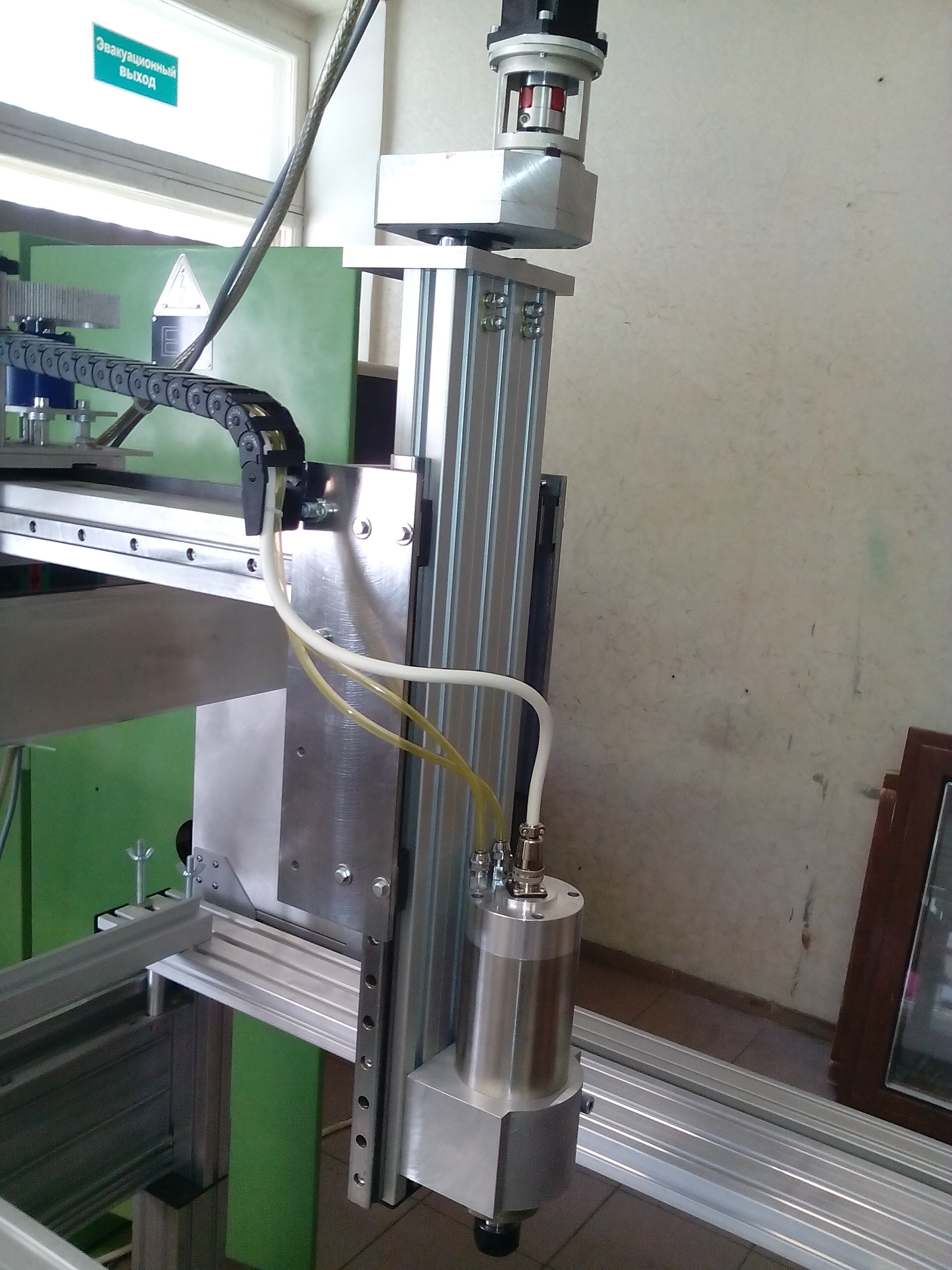

В настоящее время происходит настройка  станка. (18585 просмотров) <a class='original' href='./download/file.php?id=80808&mode=view' target=_blank>Загрузить оригинал (753.56 КБ)</a>

Действительно, примерно такую же консольную компоновку имеет гравировальный станок по камню "Зубр" , но там усилий никаких, алмазной иглой стучит, а тут шпиндель 800 ват, насколько я вижу.
Для каких материалов станок планируется ?
azbukived
Сообщения: 169
Зарегистрирован: 13 окт 2012, 17:08
Репутация: 5
Re: Шкаф с контроллерами BAUTZ MSK 12 - 4 оси.
Сообщение azbukived »
Шпиндель 2,2. Станок предназначался для дерева, в итоге его устойчивости хватит и на мягкие материалы. Это стало ясно, когда с установкой узла понижения оборотов на Х ось определилась жесткость белки на оси Y; балка Z при этом стала настолько устойчивой, что выдерживает любой вес без вибрации на всю длину. Конструкция задумывалась как проходная рабочая площадка, с отсутствием границ прохождения, что на портальном станке не достижимо. Боковая подача - главная задача! Были сомнения в отношении жесткости, но они отпали. Также, почти готова карусель, диаметр ее составит 800 мм. - ось А.

Камень фрезеровал, режим резания щадящий, но в ванночке. Малахит берет легко.
Тинан с кислотой тоже идёт.
