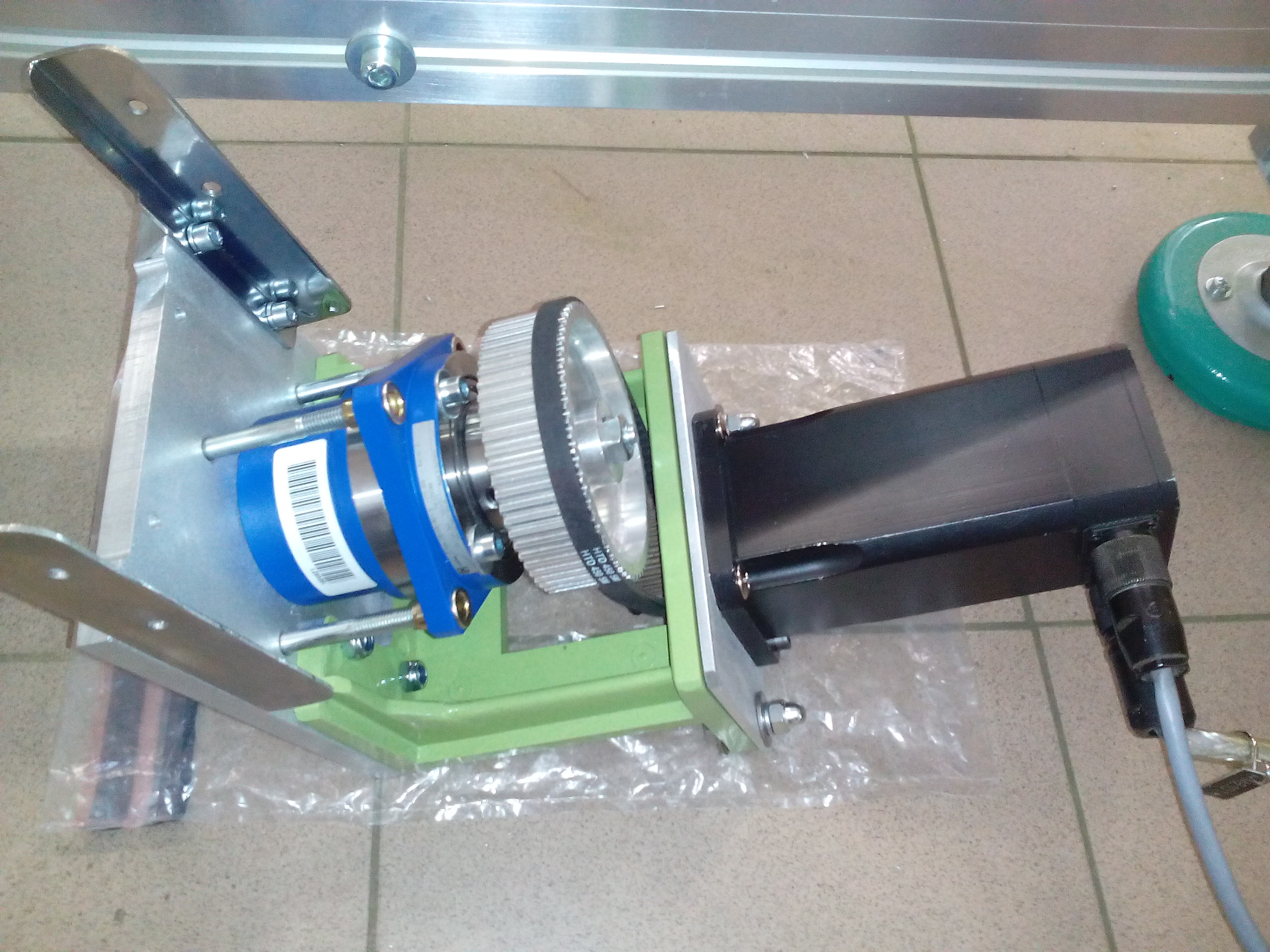

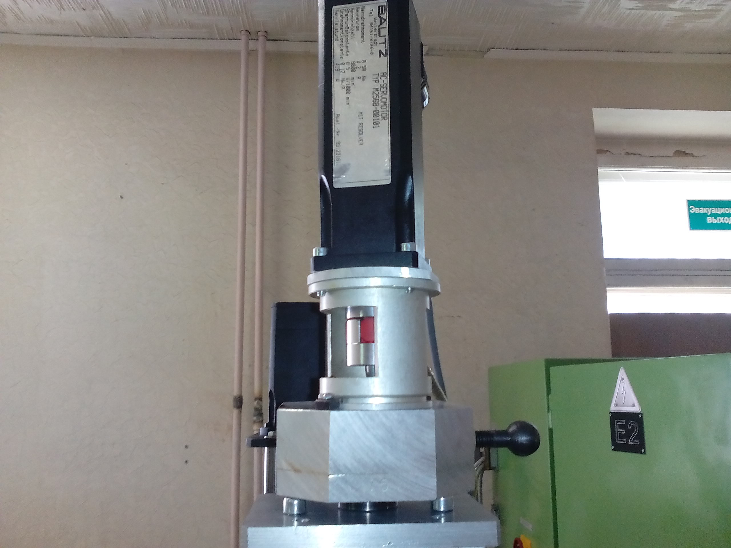

Наконец-то найден подход к контроллерам, которые не работали с 1994 года - новые. ( с консервации) Идеальный вариант для мощного агрегата с серводвигателями более киловатта. Скоростной режим впечатляет. Управляющая база на платах MESA 7i77+5i25 с LUNIX CNC. Пришлось преодолеть барьер психологического дисбаланса, но неуверенности в том, что может не быть положительного результата не было. И вот, закрутились движки. Осталось отрегулировать ход.

.... Не прошло и трех лет... Параллельные с основной работой усилия принесли результат. На прикрепленных фото видно, как постепенно рос этот станок.
Его рабочее поле 2200Х1200Х340.

Действительно, примерно такую же консольную компоновку имеет гравировальный станок по камню "Зубр" , но там усилий никаких, алмазной иглой стучит, а тут шпиндель 800 ват, насколько я вижу.
Для каких материалов станок планируется ?
azbukived
Сообщения: 169
Зарегистрирован: 13 окт 2012, 17:08
Репутация: 5
Re: Шкаф с контроллерами BAUTZ MSK 12 - 4 оси.
Сообщение azbukived »
Шпиндель 2,2. Станок предназначался для дерева, в итоге его устойчивости хватит и на мягкие материалы. Это стало ясно, когда с установкой узла понижения оборотов на Х ось определилась жесткость белки на оси Y; балка Z при этом стала настолько устойчивой, что выдерживает любой вес без вибрации на всю длину. Конструкция задумывалась как проходная рабочая площадка, с отсутствием границ прохождения, что на портальном станке не достижимо. Боковая подача - главная задача! Были сомнения в отношении жесткости, но они отпали. Также, почти готова карусель, диаметр ее составит 800 мм. - ось А.
