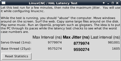

UAVpilot писал(а):Там вообще описаны все необходимые действия для установки требуемого варианта, нужно просто их выполнить без всякой самодеятельности.
я так и сделал ( я думаю) система запускается.
Просто как реагировать на сообщение
jitter.png (4513 просмотров) <a class='original' href='./download/file.php?id=79952&mode=view' target=_blank>Загрузить оригинал (35.18 КБ)</a>
так система ведет себя после установки uspace.

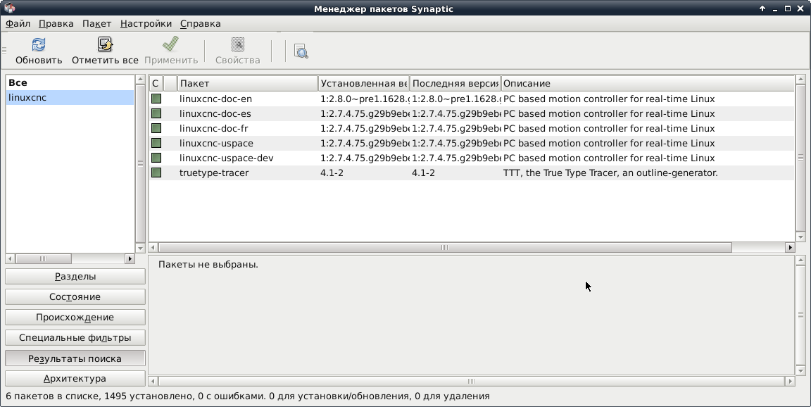

Значит у меня Mesa 5i25 + 7i76, и станок у меня сейчас двигается.
Стоят следующие пакеты с linuxcnc-uspace и ядром.
linuxcnc@frezer:~$ dpkg --list |grep linux-imag
rc  linux-image-3.2.0-4-amd64             3.2.68-1+deb7u2                    amd64        Linux 3.2 for 64-bit PCs
ii  linux-image-3.2.0-4-rt-amd64          3.2.78-1                           amd64        Linux 3.2 for 64-bit PCs, PREEMPT_RT
ii  linux-image-rt-amd64                  3.2+46                             amd64        Linux for 64-bit PCs (meta-package), PREEMPT_RT
linuxcnc@frezer:~$ dpkg --list |grep linuxcnc
ii  linuxcnc-doc-en                       1:2.8.0~pre1.1468.g170bb5a         all          PC based motion controller for real-time Linux
ii  linuxcnc-uspace                       1:2.7.4                            amd64        PC based motion controller for real-time Linux
ii  linuxcnc-uspace-dev                   1:2.7.4                            amd64        PC based motion controller for real-time Linux
Файлы с репозитариями apt такие:

Судя по тому что показывает synaptic, нужное ядро лежит в репозитарии
deb http://ftp.debian.org/debian/ wheezy main contrib
deb-src http://ftp.debian.org/debian/ wheezy main contrib
Screenshot.png (4510 просмотров) <a class='original' href='./download/file.php?id=79954&mode=view' target=_blank>Загрузить оригинал (19.59 КБ)</a>

1240 писал(а):Просто как реагировать на сообщение
Да никак, эта утилита при всей своей простоте требует глубокого понимания системы, новичкам её проще игнорировать.
Главное чтобы Linuxcnc на сбой реалтайма не ругалось.
(А она это делает сразу же как он произошёл)
В общем если LinuxCNC не ругается то всё в порядке.

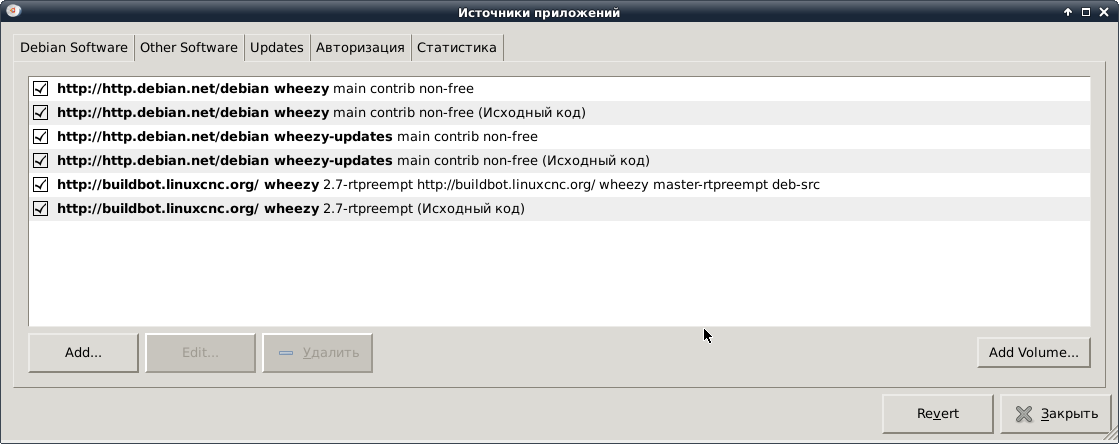

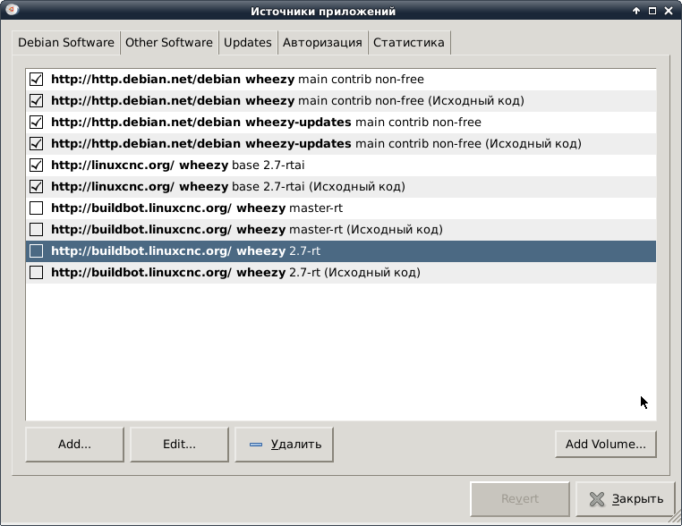

После установки системы окно выбора источников приложений имеет вид:
источники приложений.png (4448 просмотров) <a class='original' href='./download/file.php?id=80393&mode=view' target=_blank>Загрузить оригинал (71.72 КБ)</a>
здесь нужно убирать/добавлять птички
С помощью Synaptic возможно установить нужное ядро?

1240 писал(а):С помощью Synaptic возможно установить нужное ядро?
Нужно убрать галки с rtai.

удалил Linuxcnc
настроил источники
источники приложений-1.png (4386 просмотров) <a class='original' href='./download/file.php?id=80507&mode=view' target=_blank>Загрузить оригинал (56.08 КБ)</a>
Then say "sudo apt-get update" and "sudo apt-get install linuxcnc"
Linuxcnc-uspace.png (4386 просмотров) <a class='original' href='./download/file.php?id=80508&mode=view' target=_blank>Загрузить оригинал (83.81 КБ)</a>
но rtai не поменялось

чянд?
:wik:
значение латенси миллионы
конфигурация для LPT не запускается
Linuxcnc для 7i76e запускается (сообщений об ошибках пока нет)
нет уверенности, что правильно собрано и будет стабильно работать.
