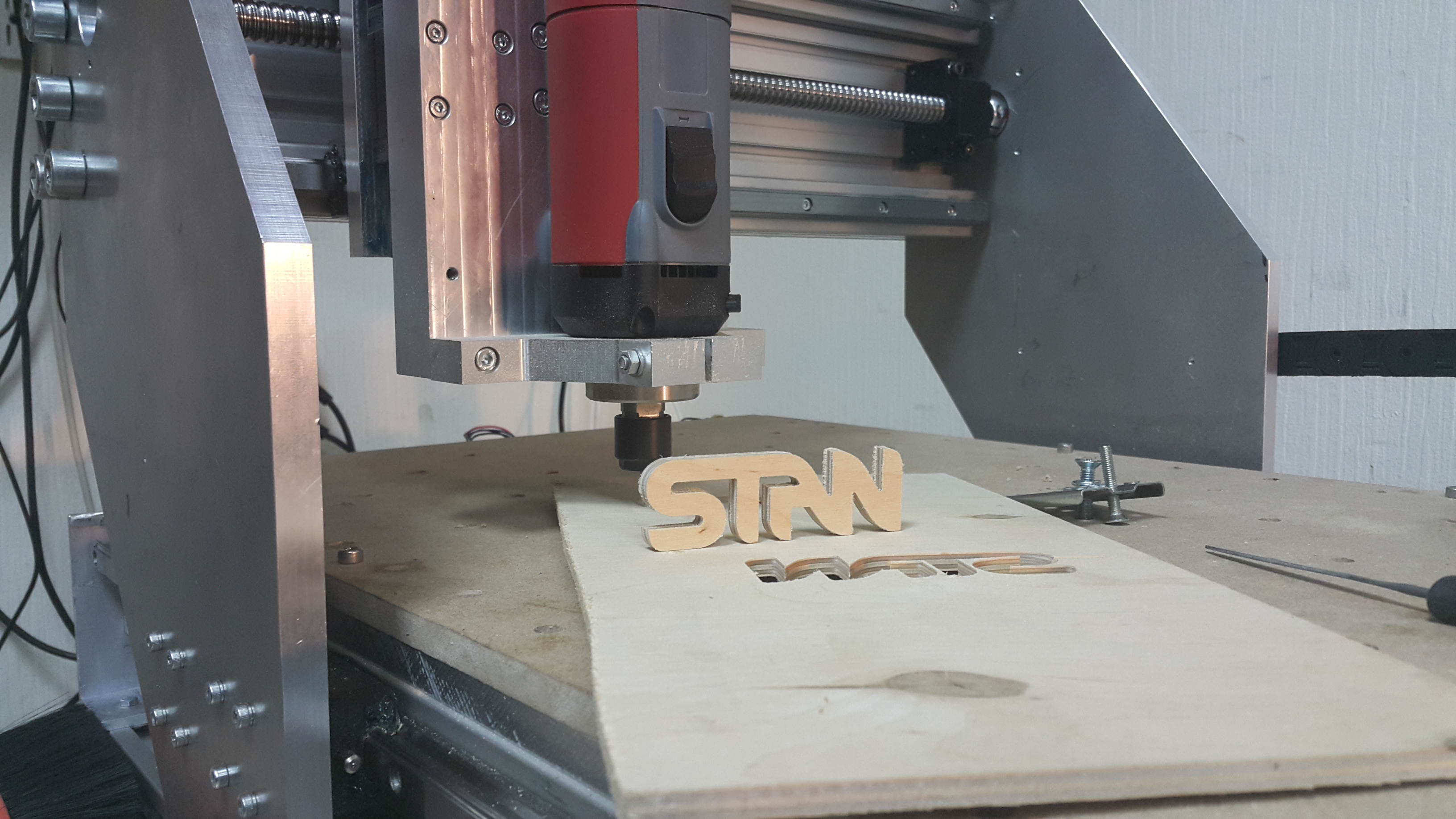

Поставил "живые" драйвера на оси X и Y, работают тьфу-тьфу. Несколько раз прогнал тестового скорпиона, настроил перемещения, возвращается в ноль. Ось Z пока с "мертвым" драйвером. Наверно все таки попробую собрать еще раз с нуля по стандартной поправленной разводке.
stetz.anton
Сообщения: 296
Зарегистрирован: 14 дек 2015, 01:25
Репутация: 139
Настоящее имя: Антон
Откуда: Москва СВАО
Re: Самодельный ЧПУ фрезер по дереву/пластикам 600*350
Сообщение stetz.anton »
Ну вроде как дожал я его )))))

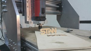

Полностью с нуля пересобрал драйвер, укультурил провода, запустил, работает )
Сразу же "пустил первую стружку" ))))
20160520_213421.jpg (4500 просмотров) <a class='original' href='./download/file.php?id=80564&sid=6bb602c7885ee91a864f2e74bab9e249&mode=view' target=_blank>Загрузить оригинал (1.39 МБ)</a>
ну и сам процесс на видео:
https://www.youtube.com/watch?v=4q1yKikmBBI
Надеюсь перейти в стадию использования ))))
Эти драйвера уже ночью по памяти собрать могу )))))))
Точную причину словить не смог, но есть подозрения на ir2104s. Купил партию из 50шт, они хоть и упакованы как новые, но брака очень много.... и много разных, не из одной партии.

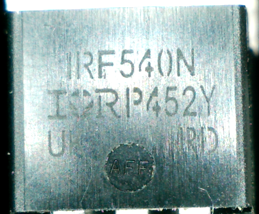

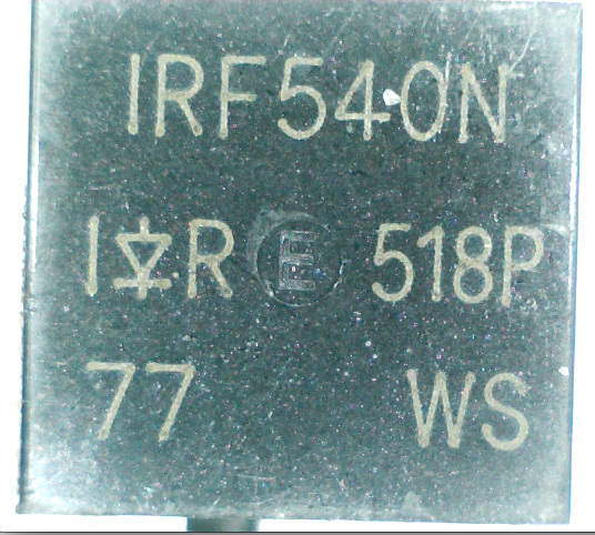

Также горели полевики, тоже есть подозрения на партию, сзади у 540 есть черный пятачок http://joxi.ru/KAgeZ1Hg0Da3ml, с ними все ок. А вот с такими были проблемы http://joxi.ru/Dr8ZdQfk395y26. Они даже на тестере полупроводников отличаются показателями.

а из этих какой правильный?
Снимок экрана 2016-05-04 в 16.35.41.png (4473 просмотра) <a class='original' href='./download/file.php?id=80623&sid=6bb602c7885ee91a864f2e74bab9e249&mode=view' target=_blank>Загрузить оригинал (547.57 КБ)</a>
Снимок экрана 2016-05-04 в 16.38.42.png (4473 просмотра) <a class='original' href='./download/file.php?id=80624&sid=6bb602c7885ee91a864f2e74bab9e249&mode=view' target=_blank>Загрузить оригинал (1.18 МБ)</a>

ну у меня с верхними были проблемы.... горели

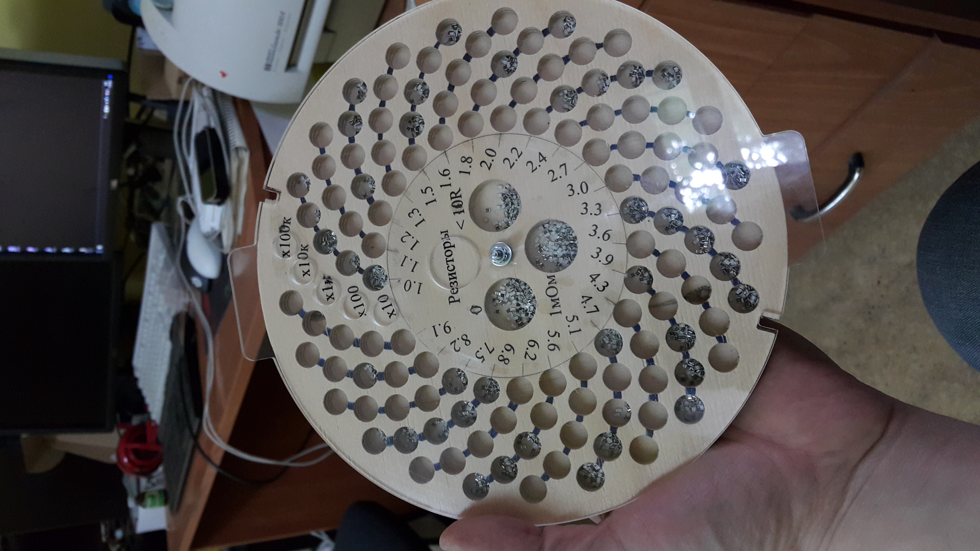

Органайзеры для smd компонентов (4429 просмотров) <a class='original' href='./download/file.php?id=80783&sid=6bb602c7885ee91a864f2e74bab9e249&mode=view' target=_blank>Загрузить оригинал (1.37 МБ)</a>

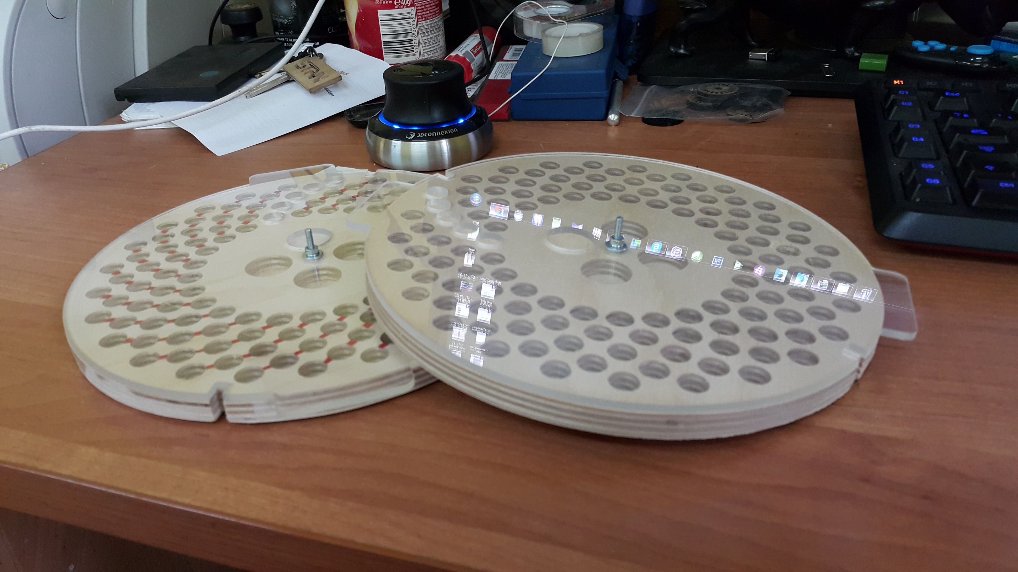

Фанера+оргстекло. Визуальное восприятие гораздо выше, чем с лентами (4429 просмотров) <a class='original' href='./download/file.php?id=80784&sid=6bb602c7885ee91a864f2e74bab9e249&mode=view' target=_blank>Загрузить оригинал (1.5 МБ)</a>

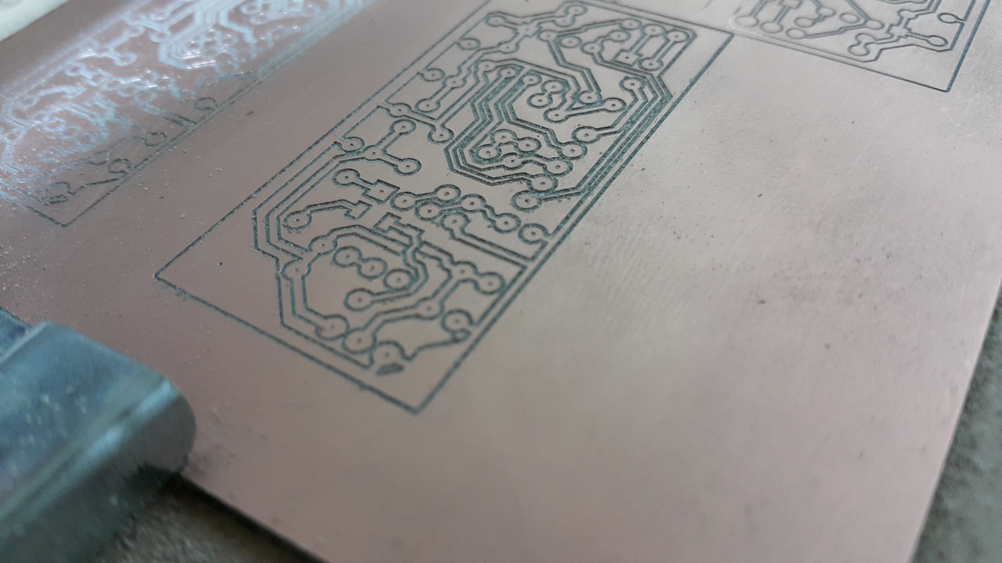

Проба гравировки печатных плат на станке. В целом мне нравится. 5 минут от экспорта до снятия платы со станка ) Видимо химию я все же заброшу )))))) (4429 просмотров) <a class='original' href='./download/file.php?id=80785&sid=6bb602c7885ee91a864f2e74bab9e249&mode=view' target=_blank>Загрузить оригинал (1.32 МБ)</a>
