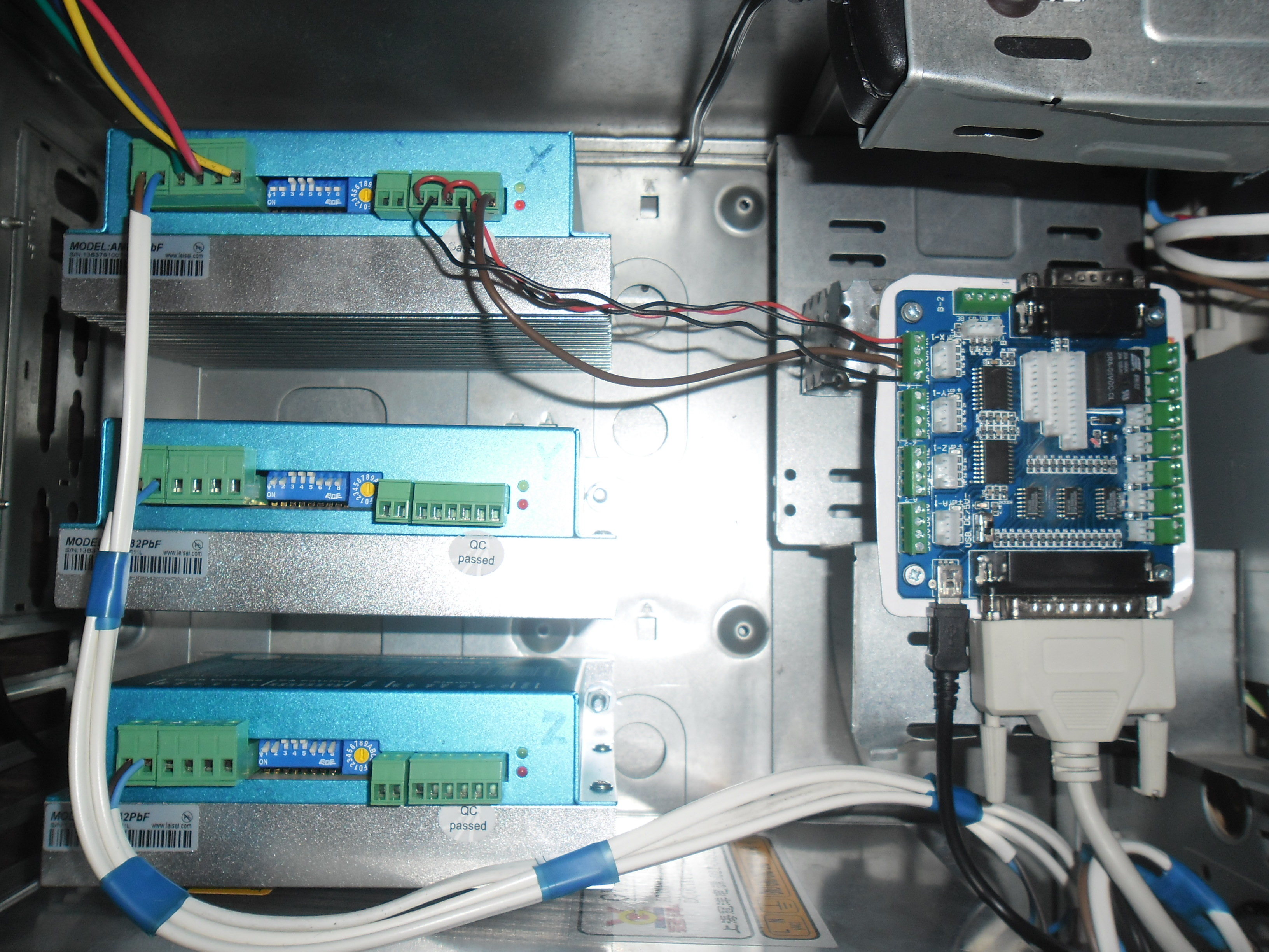

Сообщение ДЭН »
подсоединил все минусы.как вы писали.step- dir- enb- ---Gnd
и плюсы dir+dir step+ pul enb+ ena
по схеме как по плате коммутации..dxb 54
SAM_2245.JPG (3995 просмотров) <a class='original' href='./download/file.php?id=25642&mode=view' target=_blank>Загрузить оригинал (1.88 МБ)</a>
Fiks
Сообщения: 289
Зарегистрирован: 08 окт 2012, 11:45
Репутация: 28
Re: подключить плата коммутации DXB-54 к драйвер Leadshine A
Сообщение Fiks »
Первое, что бросилось в глаза, переключатель питания на интерфейсной плате переключи на USB. Плата не запитывается. Еще доработку надо сделать на интерфейсной плате. Правую нижнюю микросхему (что на фото) надо 14 ногу соеденить с 14 ногой с соседней микросхемой слева. На нее тоже не подается питание. Можешь прозвонить для надежности.

подключение драйвера к плате правильное
енабле лучше отключить пока чтоб не мешало
покажите окна настроек мача
ДЭН
Сообщения: 40
Зарегистрирован: 02 мар 2014, 19:27
Репутация: 3
Сообщение ДЭН »
убрал - en минус /// заработало всЁ
