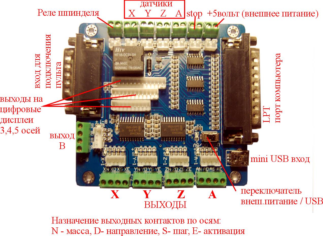

подключить плата коммутации DXB-54 к драйвер Leadshine AM882
ДЭН
Сообщения: 40
Зарегистрирован: 02 мар 2014, 19:27
Репутация: 3
Сообщение ДЭН »
КАК подключить платУ коммутации DXB-54 к драйвер Leadshine AM882
mother board.jpg (4978 просмотров) <a class='original' href='./download/file.php?id=25489&mode=view' target=_blank>Загрузить оригинал (172.53 КБ)</a>

выход xyz
..........как развязку сделать..
КОНТР,,,,,,,,,,,ДРАЙВ
N......................PUL +
D.....................PUL
S......................DIR+
E......................DIR
.......................ENA+
......................ALM+
подскажите.....пожалуйста
Re: подключить плата коммутации DXB-54 к драйвер Leadshine A
N - Neutral
S - Step
D - Direction
E - Enable
Чем тебя инструкция то не устраивает? http://darxton.ru/files/pdf/breakout/DXB-54.pdf
ДЭН писал(а):как развязку сделать..
Никак не сделать - в этой плате нет развязки.

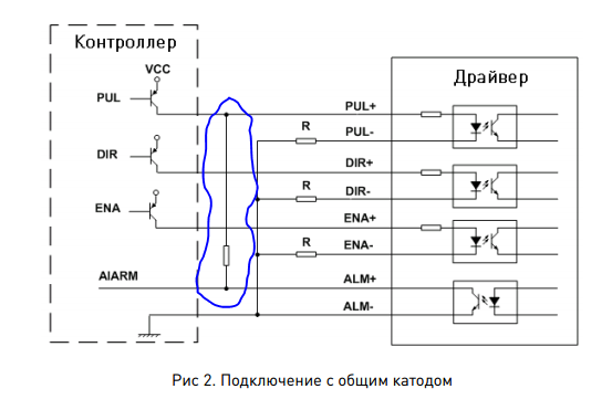

Да что вы тролите человека. Вот у меня к этой схеме есть вопрос:
Снимок.PNG (4918 просмотров) <a class='original' href='./download/file.php?id=25513&mode=view' target=_blank>Загрузить оригинал (32.51 КБ)</a>
sr480 писал(а):Да что вы тролите человека.
Так вопросы задает.
Ведь все написано, как подключать, как работает и т.п.
ДЭН сам выбросил 95% информации и теперь спрашивает - как подключить, предполагая, что мы здесь телепаты.

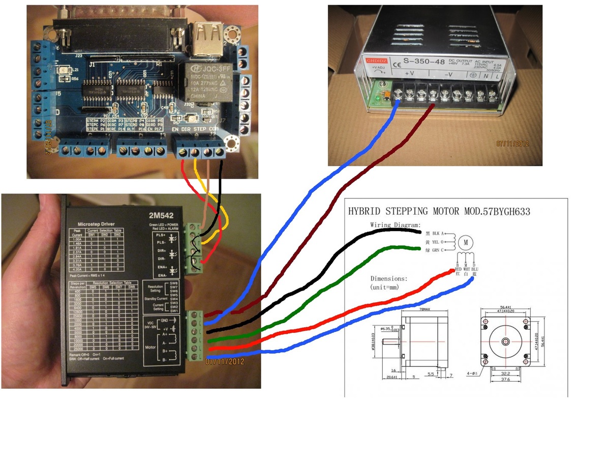

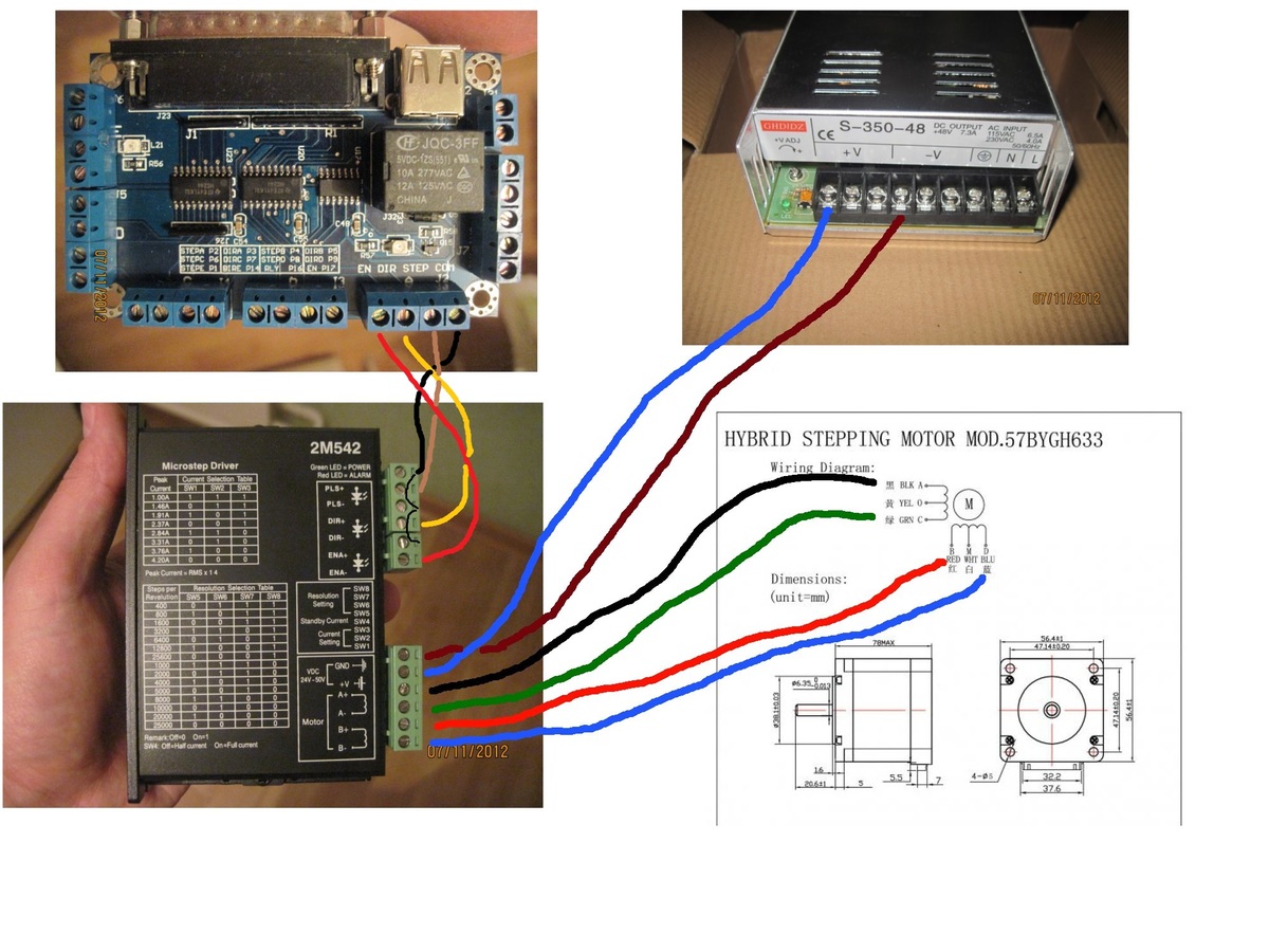

ПОДКЛЮЧИЛ ПО СХЕМЕ..
ДРАЙВЕР МОРГАЕТ ЗЕЛЕНЫЙ..ВКЛЮЧАЮ ПО ПРОВЕРКА ДРАЙВЕРА..НЕ ВИДИТ.. ВКЛЮЧАЮ ПОИСК НОВОГО ОБОРУДОВАНИЯ ПАРУ РАЗ ДРЫГ ДРЫГ.. ЯТО МОЖЕТ БЫТЬ ..СХЕМА
how1.jpeg (4862 просмотра) <a class='original' href='./download/file.php?id=25562&mode=view' target=_blank>Загрузить оригинал (266.92 КБ)</a>
Сообщение vovafed »
какая программа управления?
общий провод + судя по картинке у вас на драйвере минусовые обьеденены

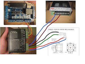

ДЭН
Сообщения: 40
Репутация: 3
Сообщение ДЭН »
МАЧ 3... ПО ..ВКЮЧАЮ ДРАЙВЕРА..НЕ ВИДИТ..НАДО ПО ДРАЙВЕРА СПЕРВА..МОЖЕТ = ВСЁ ПОДКЛЮЧИТЬ ОБЩИМ
how2.jpg (4857 просмотров) <a class='original' href='./download/file.php?id=25568&mode=view' target=_blank>Загрузить оригинал (267.06 КБ)</a>
vovafed
Сообщения: 1810
Репутация: 325
Откуда: башкортостан
Сообщение vovafed »
по картинке вродибы правильно
енабле лучше пока не подключать (пока не закрутится)

Darxton
Сообщения: 2036
Репутация: 623
Сообщение Darxton »
vovafed писал(а):по картинке вродибы правильно
По картинке схема с общим плюсом. Тогда как плата, которую купил ТС(на фото - другая! Правильная в первом сообщении) - с подключением с общим минусом.
