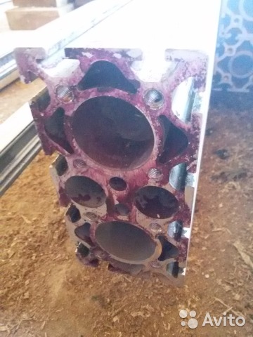

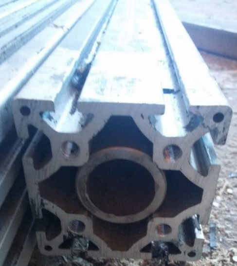

Сильвер, а че за профиль это? Не жидковат для станочка по железякам?
Давеча ухватил 80х160 и 80х80 толстостенные, теперь мысли бродют на тему споганить его на чета обрабатывающее легкие железки. Во какой

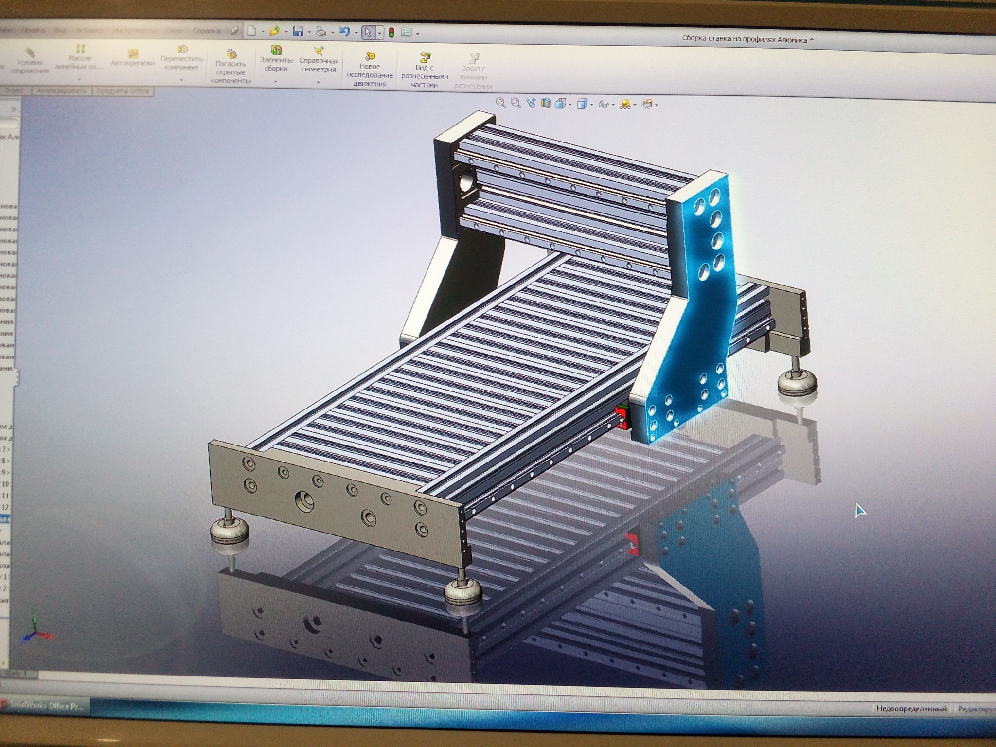

Вижу первый раз такой профиль. Хороший станок получится из него. Но по железякам наверное лучше строить железный, тяжёлый. Либо СССР чпушить. Я предпочел строить, хоть и будет дороже.
Из профилей кроме люмики пока не держал. Да и по цене и качеству доволен. Ни один не даёт просвет между собой. Достаточно ровные. Посмотрим как со берётся станочек.
По шаговикам мой вопрос актуален!!! Буду рад совету, есть желание ставить на ось Х 86й типоразмер, но скоростные значения падают.
И беспокоит то что, 57й типоразмер хоть даёт скорости, но по инерции портала не начнёт ли пропускать. На 40кг портала что посоветуете?

Re: КРМ_А3+"АЛЮМИКА 45х90ми" по цветмету 420х300х110мм
А с чего вы решили что профиль порезан точно одинаковыми кусками? У вас есть микрометр способный мерить такой размер? Или вы торцевали все профили пачкой за один установ? В том и косяк ваших конструкций что заложены трудновыполнимые доступными средствами решения,непредусмотрены возможности компенсировать неизбежные погрешности изготовления деталей. Говоря по простому отфрезеровали детали собрали станок все перекосоебило тут немного там немного а исправить или нельзя или гемор адский. С чего решили что с одним винтом перекоса небудет? При конкретно такой конструкции перекос портала будет самым мягким местом в этом станке. Если и делать один винт то снизу должен быть не узкий брусочек а широкая нормальная плита которая хорошо свяжет боковины портала от взаимосмещения. Еще одно веселое место это опора швп прикрученая к профилю на портале со стенкой 3мм в лучшем случае и даже если вы ие туда както прикрутите жестко сидеть она там небудет. Что мешает поставить фланцевую опору на боковину а шд закрепить наа кронштейне.

Сообщение Coffeein »
Учту ваши замечания. Действильно, опоры швп лучше на боковинки вынести. Так и сделал, но от этого ещё более выпирает шаговый. И не много усложнится ленточная защита. Портал перевернул, и мелочи ошибки все устранил.
По шаговикам нет ни замечаний, ни советов!!!
Про ленточную защиту забудьте. На конструкцию в этом виде она не встанет. Прямой привод и мотор я не смог совместить плоскость ленты пересекает мотор вобщем проектирование станка с любой защитой это геморой редкостный. Постройте хотябы без защиты. Получив практический опыт в изготовлении подход к конструированию сильно поменяется.

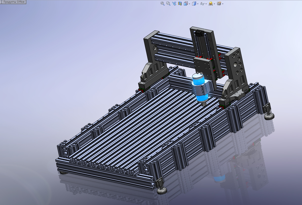

растет станок. Понравился мне этот профиль :hehehe:

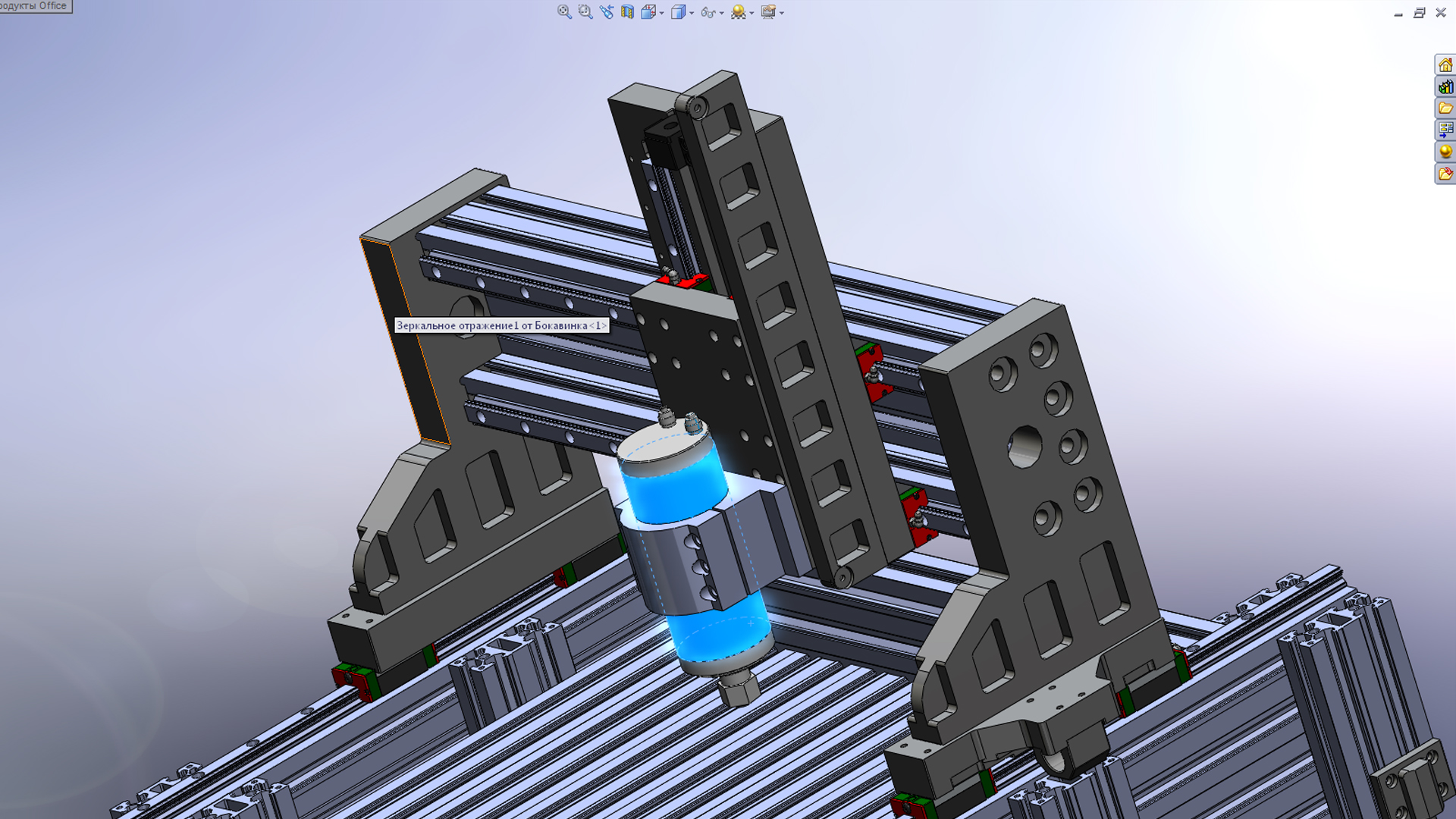

примерно так (4390 просмотров) <a class='original' href='./download/file.php?id=83293&mode=view' target=_blank>Загрузить оригинал (630.77 КБ)</a>
примерно так
блин надоело перечислять явные косяки. тупо срисовывайте мой станок там уже все придумано много ночей не спал думал как все сростить. ничего особо нового всеравно не придумаете в этой схеме придете примерно тудаже. если надо подробных скринов какихто мест спрашивайте мне не жалко хотя там и так все понятно что куда. а главное при тойже сложности получаете станок с возможностью установки защиты по всем осям.
Coffeein
В твоём мне все нравится. Но не все смогу повторить. Закладные под рельсы не представляю где и как делать. На боковинке также хорошо сделан натяг ремня шаговых. Повторить попробую. На основу оси z, было бы хорошо поставить ребра жескости. У вас тоже их нет. Надо подумать.
ребрами на Z являются боковины головы. проставки под рельс да геморные но без них к сожалению совсем никак. я тоже долго думал как от них отказатся но ничего путного не придумал.
Силвер писал(а):На основу оси z, было бы хорошо поставить ребра жескости. У вас тоже их нет.
имею ввиду такие ребра как на фото. :)
frezeryga писал(а):ребрами на Z являются боковины головы.
Как они работают?

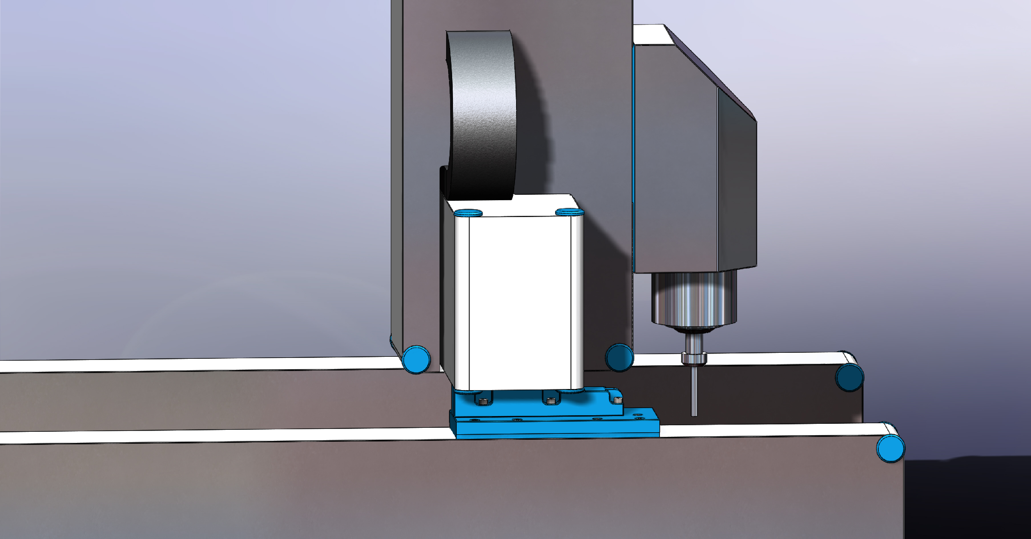

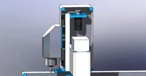

Хотелось бы посмотреть как лента проходной механизм устроен сзади. Сверху все понятно, а снизу чем крепится ролик рулонный?
и сама короб не лучше из композита сделать?
ребро.jpg (4273 просмотра) <a class='original' href='./download/file.php?id=83333&mode=view' target=_blank>Загрузить оригинал (1010.08 КБ)</a>
боковые пластины просто прикручены болтами.
1233.JPG (4249 просмотров) <a class='original' href='./download/file.php?id=83354&mode=view' target=_blank>Загрузить оригинал (747.49 КБ)</a>
12333.JPG (4249 просмотров) <a class='original' href='./download/file.php?id=83355&mode=view' target=_blank>Загрузить оригинал (799.12 КБ)</a>
