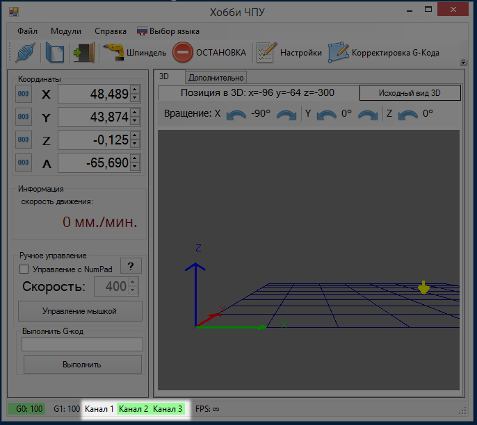

В интерфейсе добавил отображение работы каналов, если канал включен то выделяется зеленым цветом.
Команды управления каналами:
М3 - включить первый канал
М5 - выключить первый канал
М7 - включить второй канал
М8 - включить третий канал
М9 - выключить второй и третий канал
Обновил файлы на гитхабе.

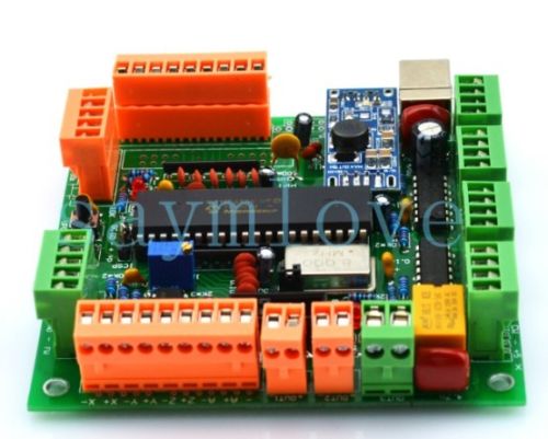

Спасибо, а есть существенная разница между двумя разными исполнения китайских МК1? Не могу определится который заказывать, тот что квадратный не требует дополнительно источника питания кроме USB другому надо 12в остальное вроде все так же.

Сергей72 писал(а):...а есть существенная разница между двумя разными исполнения китайских МК1? Не могу определится который заказывать, тот что квадратный не требует дополнительно источника питания кроме USB другому надо 12в остальное вроде все так же.
В верхнем контроллере (с SMD корпусом чипа) на концевики стоят дополнительные оптроны, так сказать доп.развязка чипа. Зато в квадратной плате чип в DIP крпусе, сменяемый и более неубиваемый. Я купил нижнюю плату (квадратную).
Art665 писал(а):Если у кого то есть китайская версия проги от Planet-cnc, скиньте пожалуйста
P.S. хоть у меня и нет в наличии, но китайская прога тебе не поможет (те же 25 шагов будут), так как в чипе китайцами должен быть прописан определенный ID и по нему уже вводится соответсвующий (китайцами известный) серийный номер.

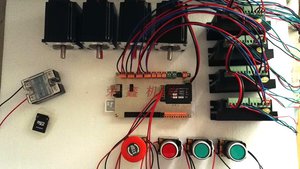

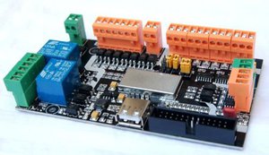

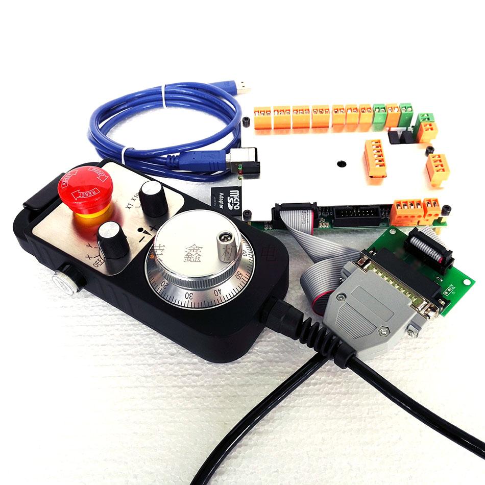

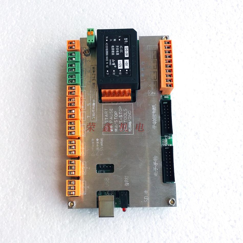

Re: Управление контроллером MK1 и MK2 (planet-cnc)
Новое китайское воплощение контроллера MK2 (: с поддержкой SD карт
