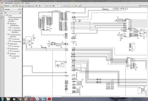

Сообщение artclonic »
Микросхема в приложенном файле...
Да какая разница..., думаю что там огранечение по току не большое.....
Соответственно более мощьный подцепить нельзя...

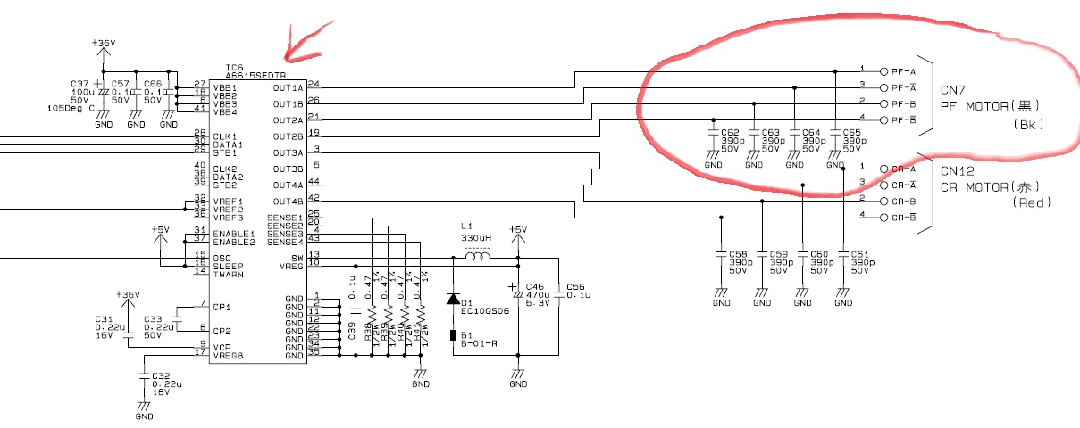

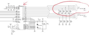

Сообщение balomut »
а до этой микросхемы что стоит ?
artclonic
Сообщения: 565
Зарегистрирован: 07 июн 2014, 12:40
Репутация: 36
Re: Необычный драйвер
Говорят, что с микросхемы a6615sed - амплитудно-импульсная двуполярная модуляция.
Причем, вращение ШД проиоисходит не нарасаием импульсов нужной полярности. а наоборот, спадом противоположных импульсов
ввв.jpg (2095 просмотров) <a class='original' href='./download/file.php?id=78916&mode=view' target=_blank>Загрузить оригинал (338.9 КБ)</a>
