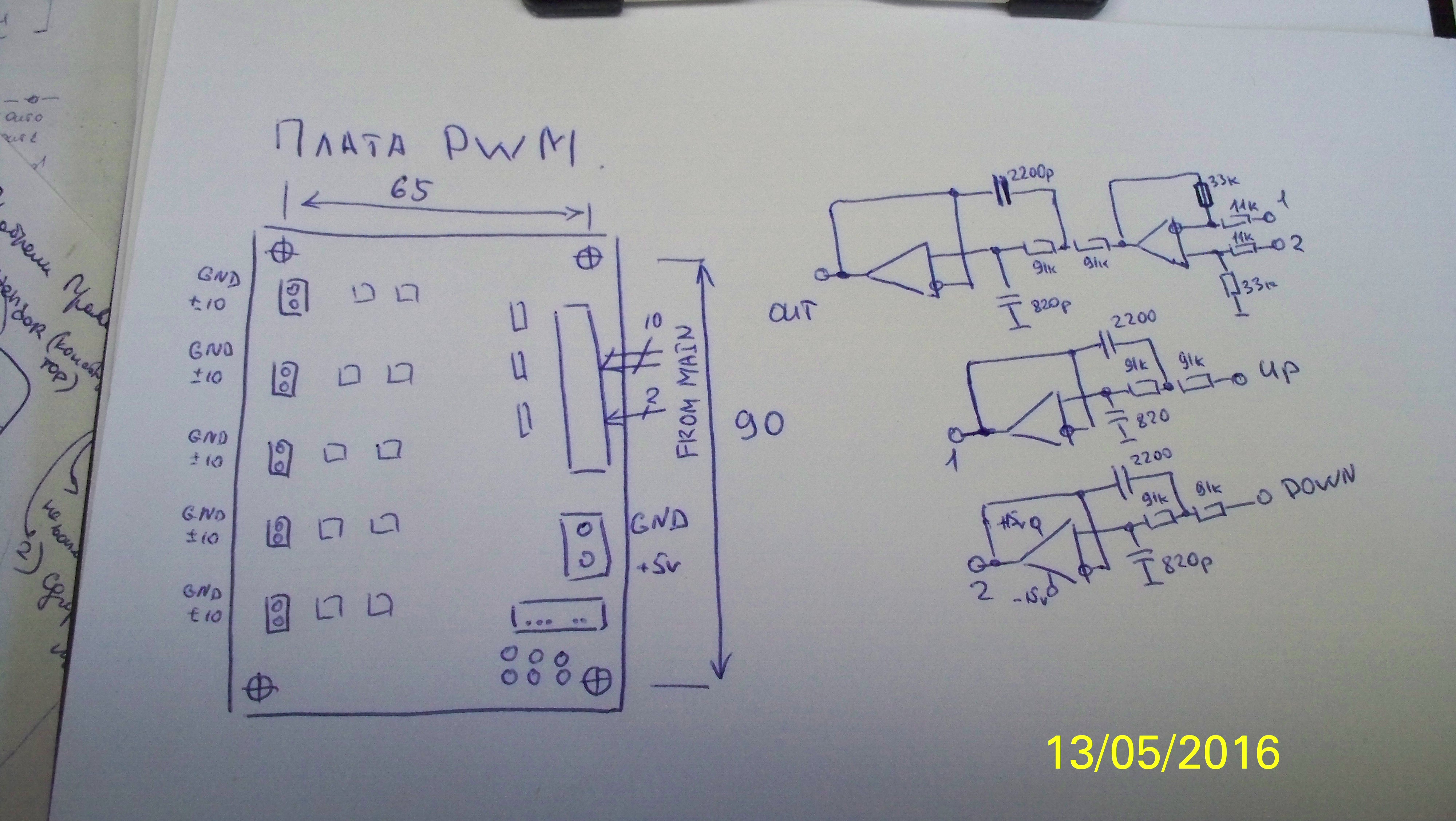

В связи с тем, что были проданы 2 тестовых комплекта контроллеров,
DSC04017.JPG (51474 просмотра) <a class='original' href='./download/file.php?id=106103&mode=view' target=_blank>Загрузить оригинал (3.06 МБ)</a>
будет не лишним создать тему для обсуждения подключения и других вопросов, связанных с его применением.
Тема для предложений и предстоящих модернизаций:
http://www.cnc-club.ru/forum/viewtopic. ... 35#p272335
Тема по продаже:
http://www.cnc-club.ru/forum/viewtopic. ... 24#p274424
А тут собственно применение контроллера.
Итак для того что бы LinuxCNC увидел контроллер необходимы 3 вещи:
1. Нужен сам контроллер.
2. Необходим драйвер, поддерживающий данный контроллер.
3. В hal-файле нужно подключить модуль этого драйвера и функцию обновления значений.
Если это всё правильно сделать, то в меню Linux CNC СТАНОК/Показать установки HAL/Pins
Должно появиться устройство и те порты и пины которые в него заложены.
Итак если вы являетесь счастливым обладателем контроллера, то первый пункт есть. Теперь драйвер.

Третий пункт: в HAL файле прописать 2 строки(для PCI-pwm платы):
loadrt to_pci
addf to_pci.1.update		          servo-thread
Быстро подключить контроллер и проверить его помогут конфигурационные файлы по ссылке ниже:
(Пока обновляем)
описание:
теперь оно в теме по продаже на первой странице
Схемы дочерних плат, для желающих по паять
shems.zip
(408.35 КБ) 7258 скачиваний
На данный момент платы соединяются стандартными FDD шлейфами
На все дочерние платы заводиться питание +5в отдельно от компьютерного блока питания.
Более подробно в описании.
Входы енкодеров -5в, дифференциальные. Если у вас выходы с датчиков не дифференциальные, нужна плата енкодеров нового образца(уточните это при заказе).

Плата PWM:
100_3336.JPG (53419 просмотров) <a class='original' href='./download/file.php?id=79996&mode=view' target=_blank>Загрузить оригинал (1.46 МБ)</a>
На плате разведено 5 каналов фильтров низких частот 4-го порядка.
Частота шим 12.5Кгц.
сигналы UP DOWN приходят с платы MAIN, проходят через элемент И, затем подаются на фильтр.
Питание +-15в берется с интегрального преобразователя 5to+-15.
Его мощность 2вт, поэтому ток нагрузки(входной ток привода) должен быть в среднем не более 5ма.
Я не волшебник я пока учусь......
