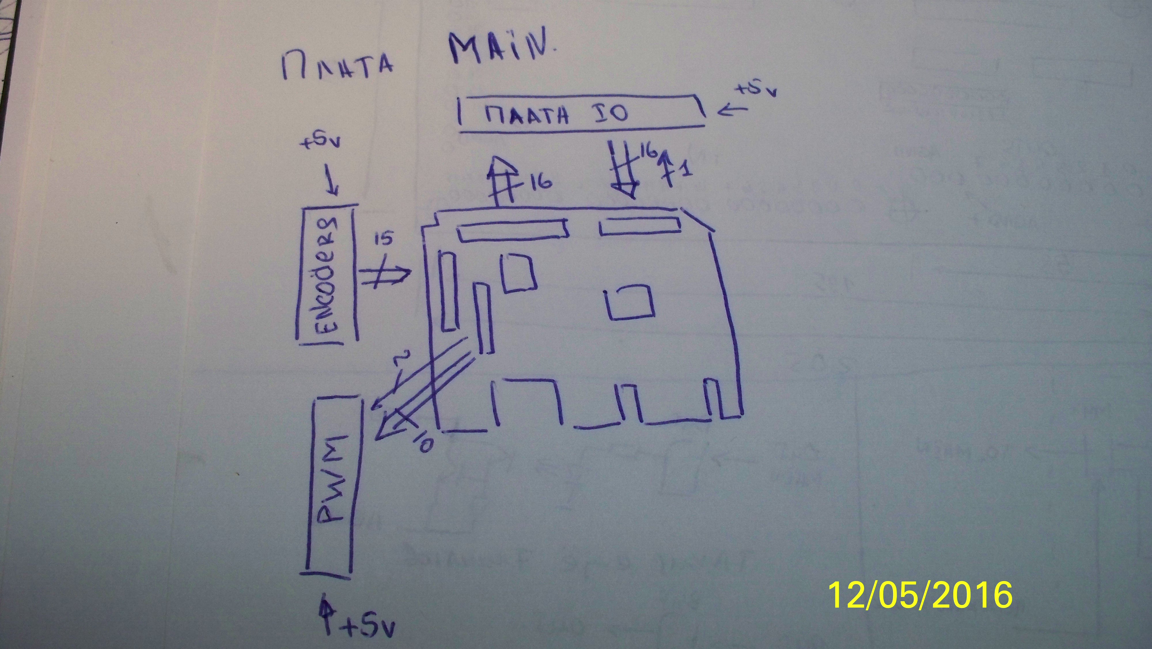

Схемы дочерних плат, для желающих по паять
shems.zip
(408.35 КБ) 7259 скачиваний

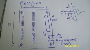

На данный момент платы соединяются стандартными FDD шлейфами
На все дочерние платы заводиться питание +5в отдельно от компьютерного блока питания.
Более подробно в описании.
Входы енкодеров -5в, дифференциальные. Если у вас выходы с датчиков не дифференциальные, нужна плата енкодеров нового образца(уточните это при заказе).

По конструкции:
Линии связи Main и дочек (53508 просмотров) <a class='original' href='./download/file.php?id=79977&mode=view' target=_blank>Загрузить оригинал (1.35 МБ)</a>

Плата encoders:
100_3338.JPG (53443 просмотра) <a class='original' href='./download/file.php?id=79999&mode=view' target=_blank>Загрузить оригинал (1.43 МБ)</a>
Ну тут просто на каждый енкодер по три типовых дифференциальных усилителей шины.
У всех разъёмов энкодеров 8-контакт(Upp) соеденены вместе.
Я не волшебник я пока учусь......
