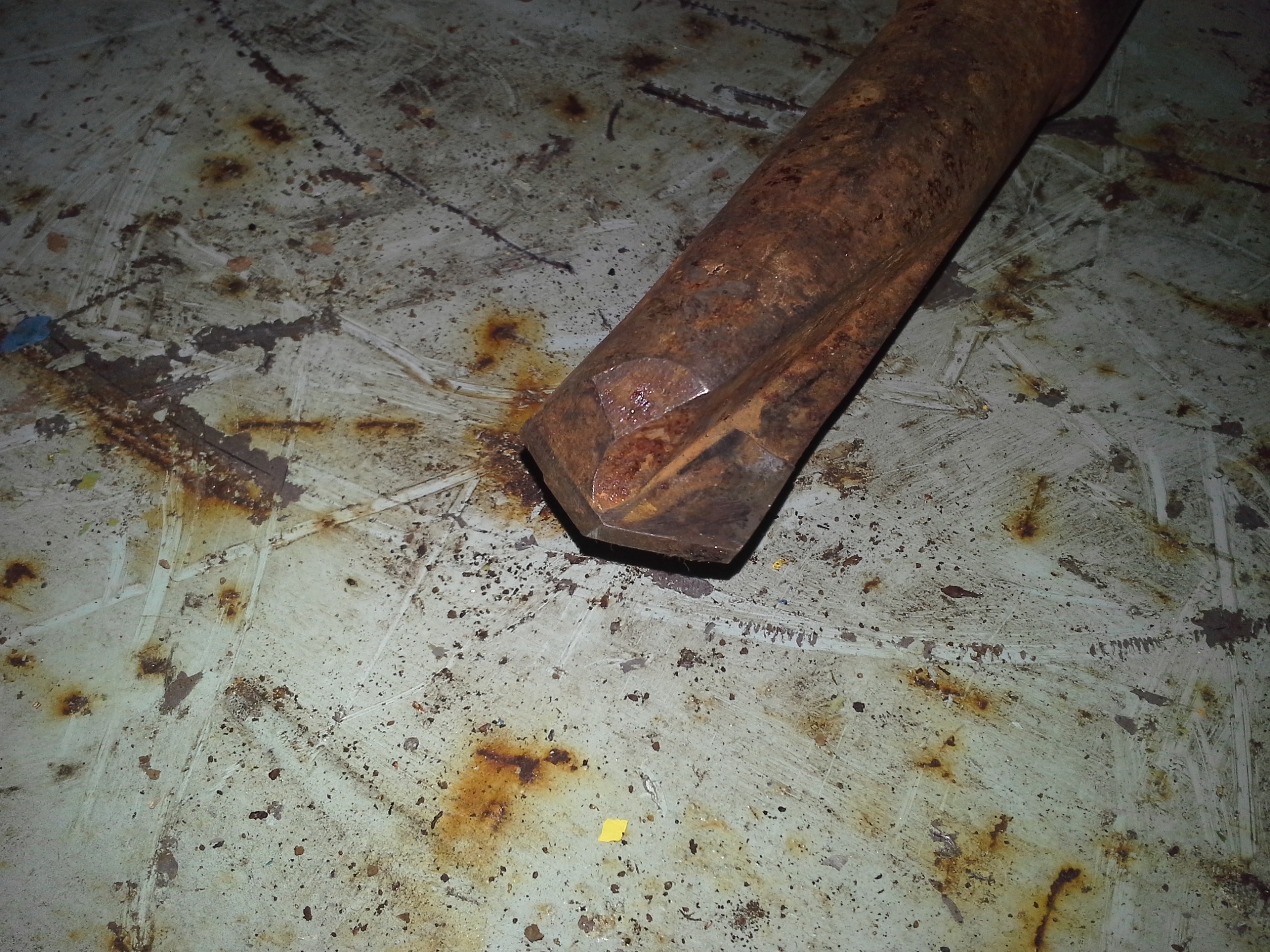

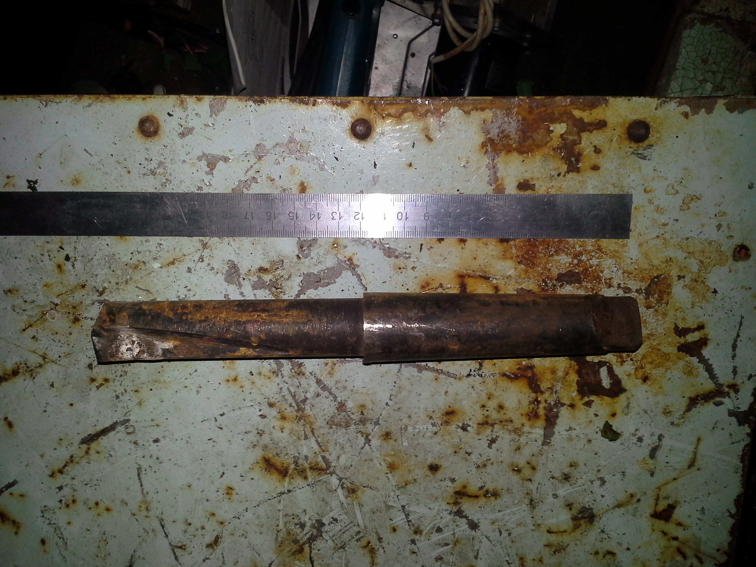

Re: Обработка рельса Р65
Сообщение exup »
давненько встречал переносную машину то ли с пневмоприводом, то ли 36 вольт 200Гц. здоровый винт с мелкой резьбой был механически соединён с шпинделем через редуктор, для пропорциональной подачи.
сверло .jpg (5582 просмотра) <a class='original' href='./download/file.php?id=80891&sid=53b8d0b703d39bd110076c7c96fca520&mode=view' target=_blank>Загрузить оригинал (2.01 МБ)</a>
сверло2.jpg (5582 просмотра) <a class='original' href='./download/file.php?id=80892&sid=53b8d0b703d39bd110076c7c96fca520&mode=view' target=_blank>Загрузить оригинал (1.74 МБ)</a>
