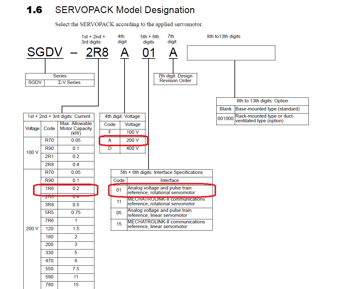

Balu писал(а):Нашел еще современнее SGDV-1R6A01A.
01.png (1986 просмотров) <a class='original' href='./download/file.php?id=77955&mode=view' target=_blank>Загрузить оригинал (69.92 КБ)</a>

по этой схеме и смотрел, то есть он может работать и по аналогу и степ/диру.
Буду брать.
