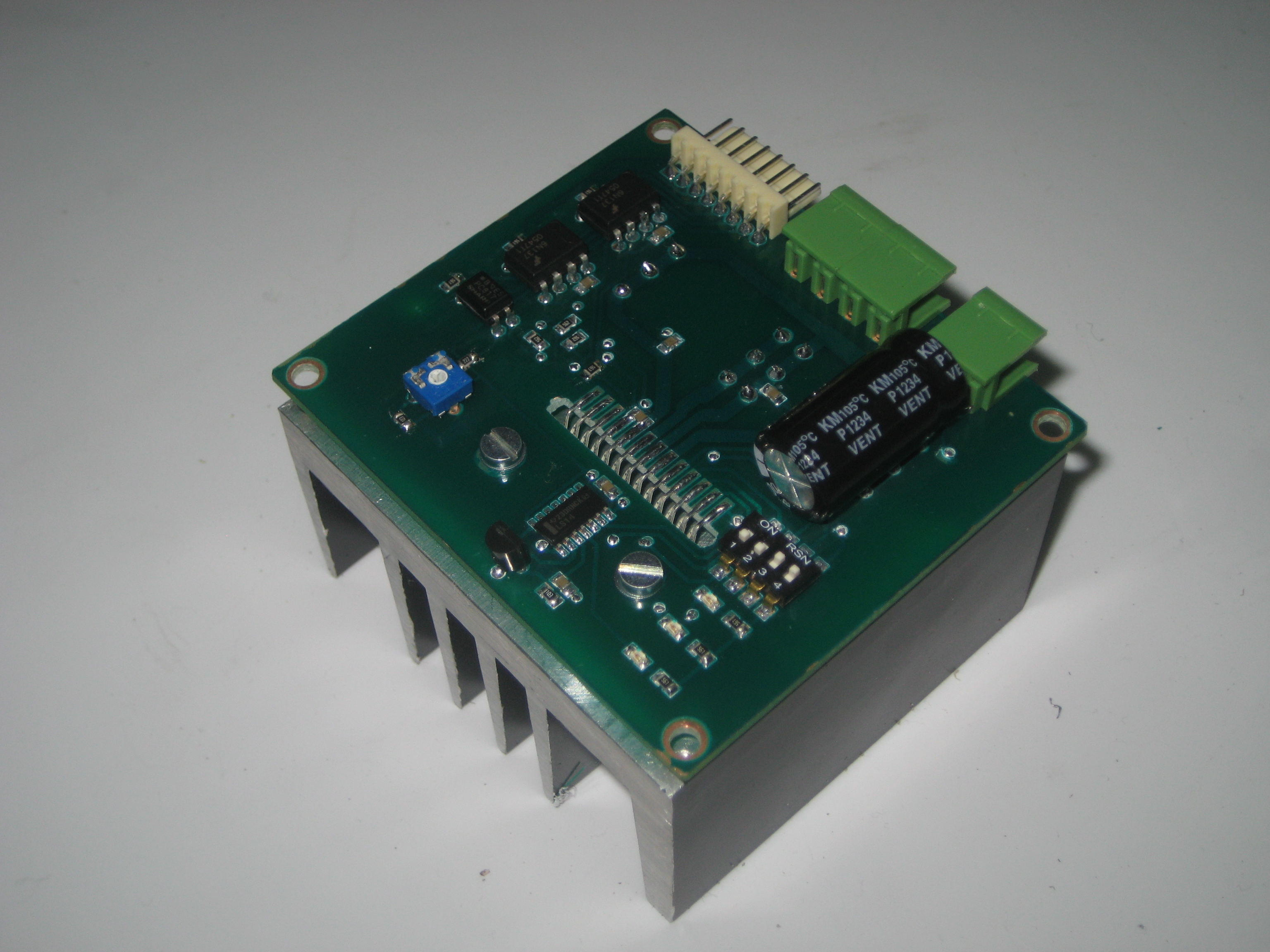

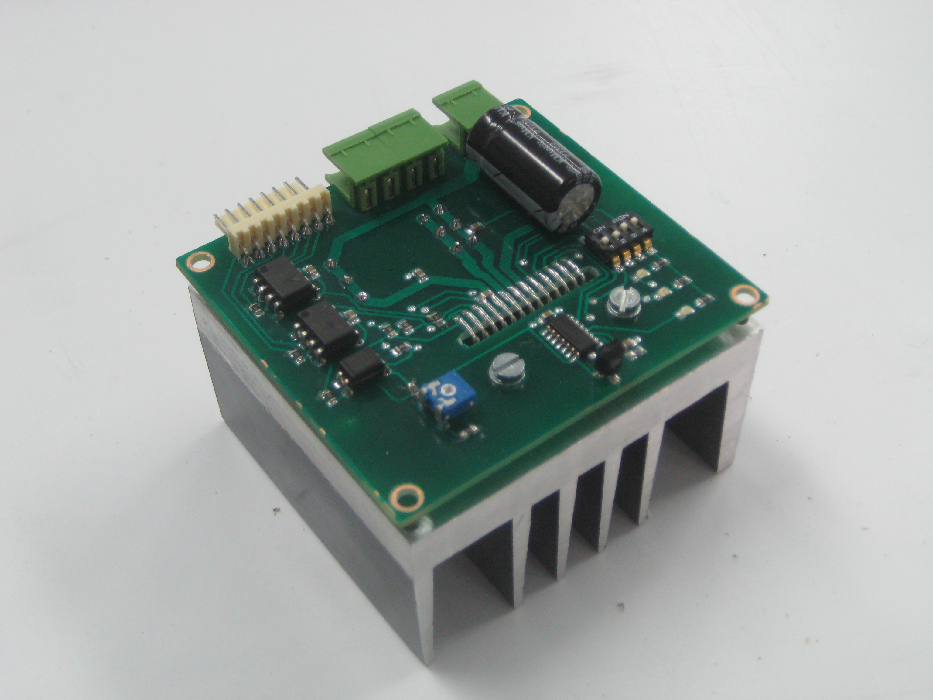

И снова TB6600
Приобрёл контроллер шагового двигателя TB6600HG. Изготовил плату драйвера, спаял, включил, не работает(не горит светодиодик "Power"). Взял другую микросхему, не впаивая в плату подключил к ней питание(6, 20 пин - плюс, 2, 13, 17 пин - минус). На выходе регулятора(24 пин) нет напряжения +5В. Есть ли какие-то условия для появления там напряжения(может генератор обязательно должен запуститься или reset и enable должны в определённой последовательности активироваться) или на выходе регулятора в любых случаях должен присутствовать +5В? Или микросхемы битые?

Re: И снова TB6600
Я недавно такой драйвер делал! (3 шт.) Тащемта, взлетело сразу, кроме питания ничего ему не нужно. Функционируют все фонари - Power, TQ, Alarm, Run.
Может светодиод дохлый или его полярность попутана?
UPD. У меня, правда, не -HG, а -HQ, но в даташитах принципиальных отличий не нашел...

Re: И снова TB6600
Делал по той же схеме. Светодиоды стоят правильно и дело не в них, напряжение мультиметром мерял - Vreg по нулям. Я в начале писал, что взял саму микруху(вторую) и не впаивая в плату драйвера дал на неё 12В. Vreg нету. Интересно что тем же мультиметром звониться всё что можно, т.е. видны выходные защитные диоды, подтяжка к земле входной логики и т.д. В принципе можно сделать вывод, что микруха не фэйк. Ну не может же быть чтоб всё четыре микросхемы были убитыми. Не греется ничего и не дымится. Чтобы отсеять подозрения на мою криворукость, скажу сразу, что когда я под стол пешком ходил, я дотягивался до стола с паяльником и немало интересного натворил. Сейчас это часть моей работы и последние лет пять без проблем разрабатываю достаточно сложные схемы и платы, изготавливаю и паяю их. А тут ерунда какая-то(((((((((((

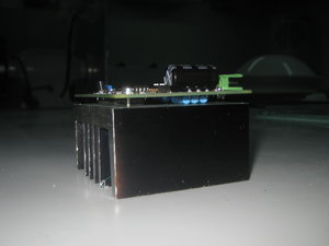

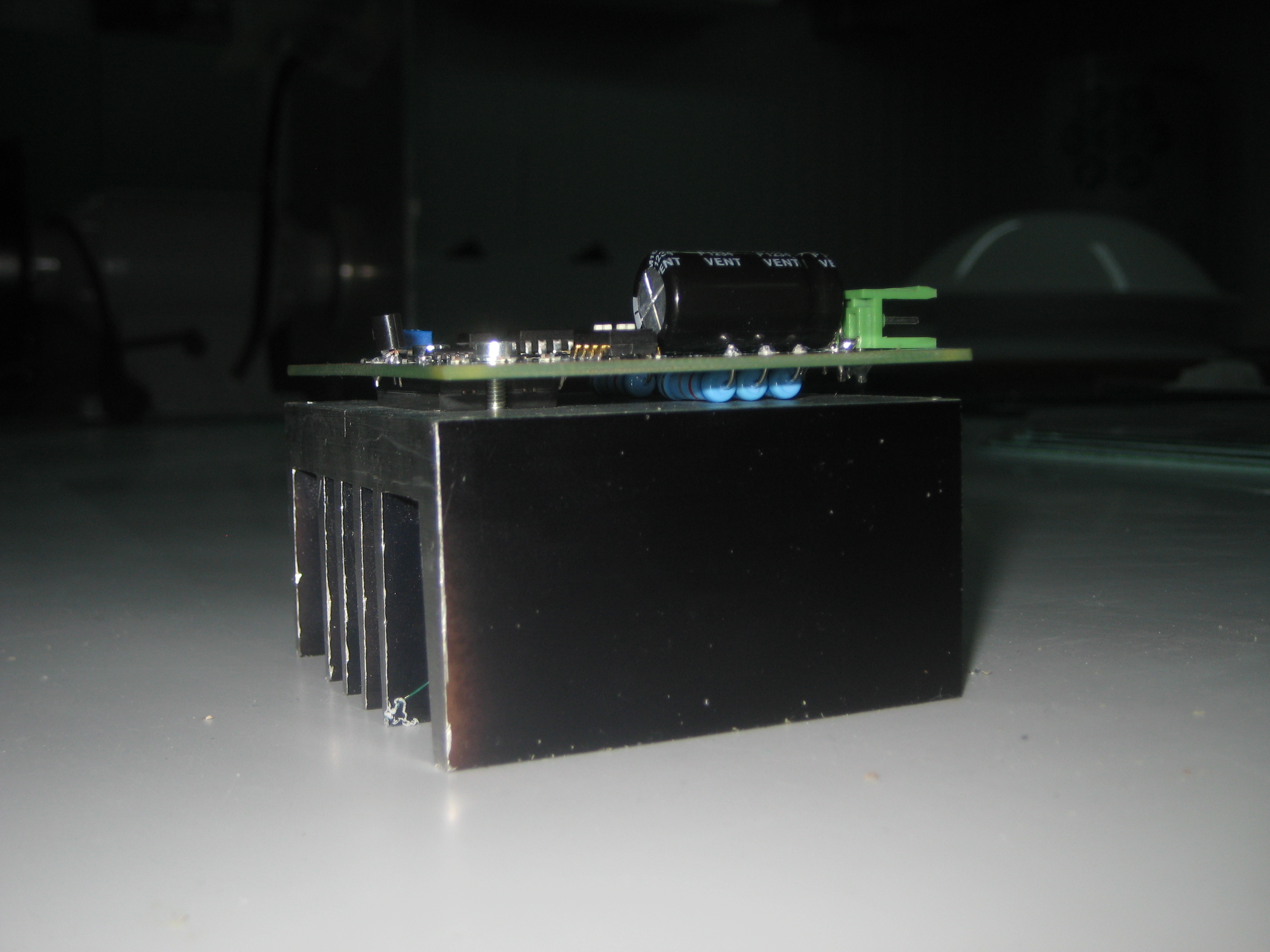

gem
- Новичок
- Сообщения: 9
- Зарегистрирован: 22 апр 2015, 14:04
- Репутация: 0
- Настоящее имя: Евгений
- Откуда: Томск
- Контактная информация:
Re: И снова TB6600
Исключено. По крайней мере у меня. Может продавец убил. Я по привычке работаю в браслете и паяльная станция хорошая, заземлённая.michael-yurov писал(а):Может статикой удалось убить, или паяльником, питающимся от сети?

gem
- Новичок
- Сообщения: 9
- Репутация: 0
- Откуда: Томск
Re: И снова TB6600
И схема в P-CADе. Гляньте, мож я что накосячил.

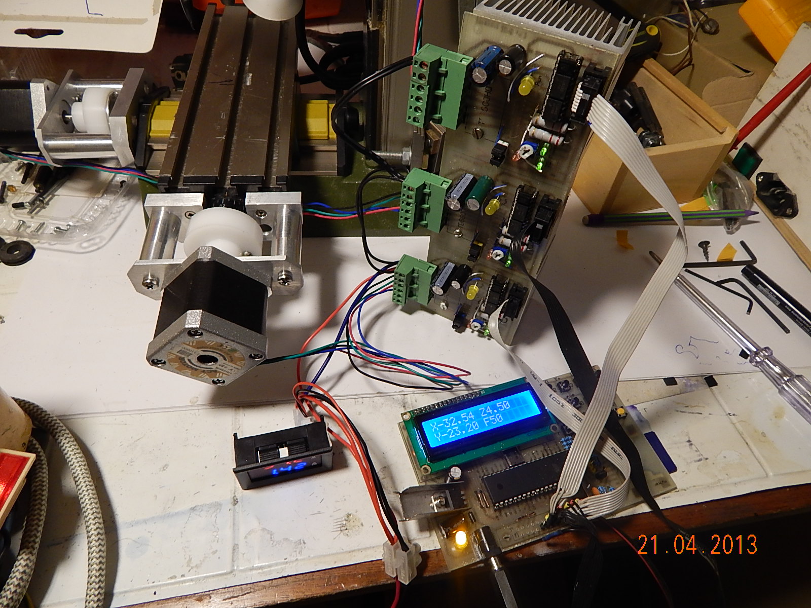

Re: И снова TB6600
Движки NEMA17 17HS5425 (2.5А, 48Н*см). Пару дней назад прицепил на микрофрезер PROXXON MF-70. Питание 30В от транформатора (д/мост+конденсатор).
В ручном режиме (Автономный Контроллер ЧПУ на Atmega32) вроде бодренько бегают. Иногда, после регулировки тока самопроизвольно меняют шаг. В чем косяк - в плате или в м/с пока не разбирался. Может в подстроечном резисторе теряется контакт, вот и вылезают побочные эффекты. Может банальный непропай/неконтакт.
Мощности у двухваттных токосъемных резисторов маловато, греются сильно. На моих движках терпимо, но я подозреваю, что при больших токах могут и отпаяться. Как туда иносранцы SMD-резисторы ставят - ваще не представляю!
Реальную УП на станке пока не запускал. Поскольку это у меня первый опыт, сравнить не с чем. По крайней мере, таких страстей, как я читал о TB6560, у меня не приключалось.
