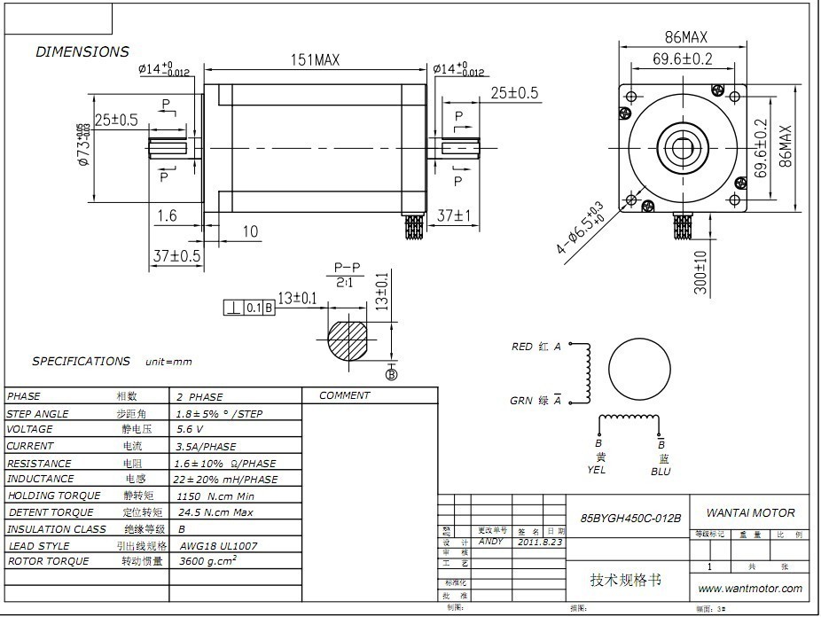

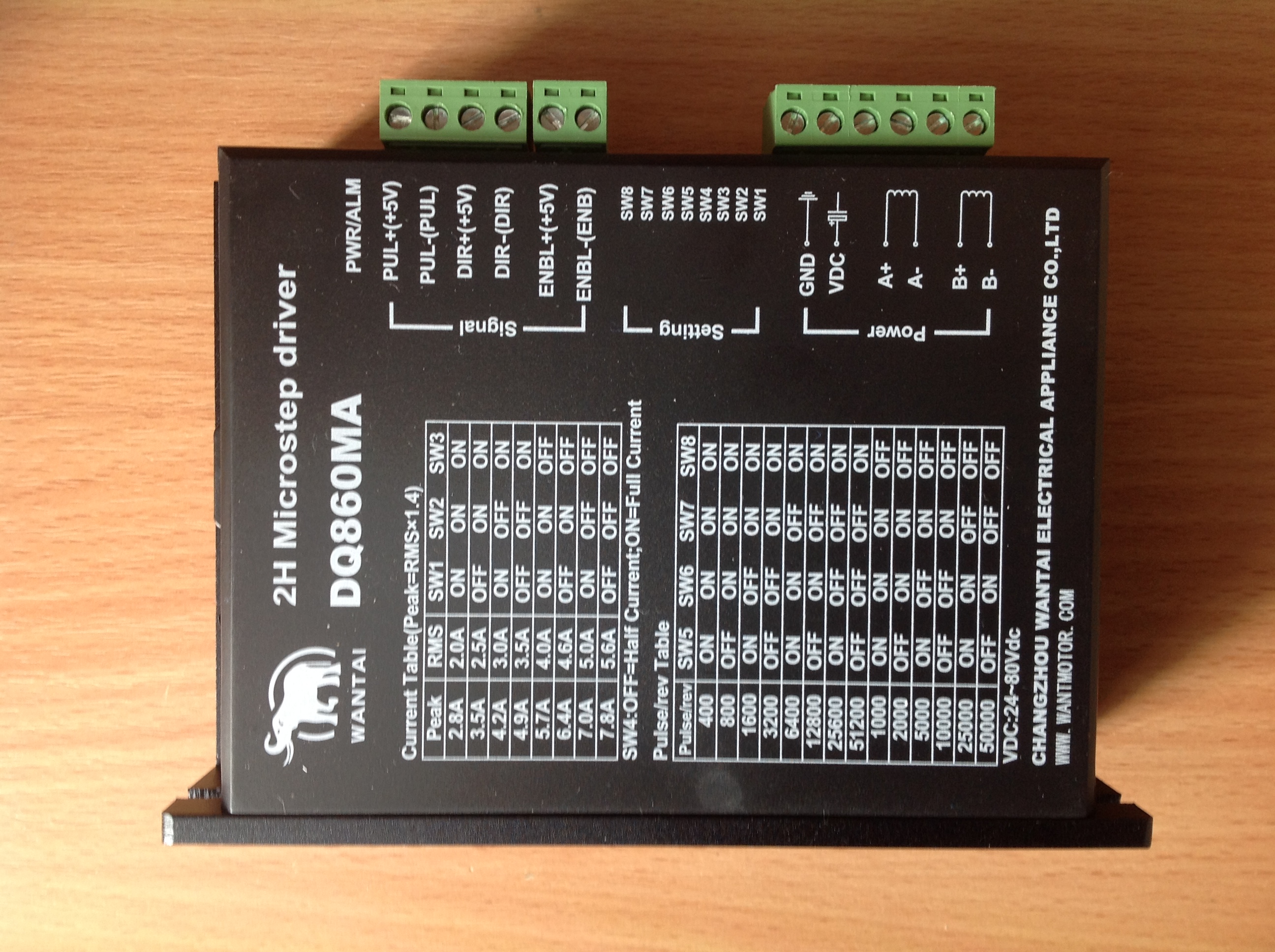

Добрый вечер! Пока собирается "механика" моего первого станка, решил разобраться с электронной частью. Управляться будет через Mach пока, а там посмотрим. Когда дело дошло до настройки :stepper: , столкнулся с проблемой подбора оптимальных параметров для моих комплектующих. Куча вариантов дробления шага и не могу понять какой выбрать... Хотелось бы что бы скорость (ускоренная, на холостых) перемещения стола была как у прародителя - 675 фрезера 900 мм/мин, который я собственно и дорабатываю, понимаю, что по хорошему нужны сервоприводы ватт на 600-800, а не шаговики, но по бедности приходится работать с тем что есть. В общем не могу подобрать оптимальное сочетание Steps per и Velocity для моих моторов. Ставил дробление 1000, 1600, скорость 1000, вроде крутится, но через какое-то время наблюдались своеобразные "тычки", не знаю что это резонанс, пропуски шагов, по звуку и если руку на мотор положить чувствуется. А в мануалах на Mach например написано: мол подбирайте на глаз как хотите, а там миллионы комбинаций... Может хотя бы направите в нужное русло :wik: ? Вот такие дрова и такие моторы у меня:

Спасибо! С этим расчетом то все понятно, не понятно как добиться условий прикоторых движок бы у меня не входил в резонанс. Потому как я уж не помню, какую скорость я поставил, но ШД стал крутиться, а потом застопорился и и начал гудеть, а перемещения бежали это я так понимаю и был резонанс? И так же не ясно до какой степени мне делить шаг стоит, у меня на дровах можно ползунки выставить чтоб шаг делился аж на 5 тысяч или что-то типа того... Есть же предел разумный, и как я понимаю для каждой модели шаговика он свой, золотая середина между делением шага и скоростью вращения?

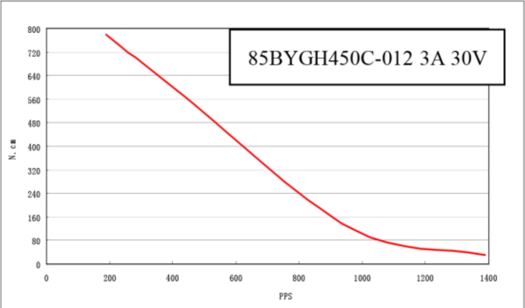

На блоке питания у меня +60V, 5,85А написано. На каждый драйвер по своему блоку питания. Вот кстати картинка по крутящему моменту вроде как от моего движка:

короче весь смысл в том, что медленно шаговые моторы крутятся хорошо, а быстро не крутятся хорошо.
Re: Проблемы с выбором оптимального дробления шага и скорост
Cross писал(а):Вот кстати картинка по крутящему моменту вроде как от моего движка:
Картинка непонятна без контекста.
При каком напряжении питания проводился тест?
Какое дробление шага? Т.е. PPS - это сколько в оборотах в минуту?

michael-yurov писал(а):При каком напряжении питания проводился тест?
30V
