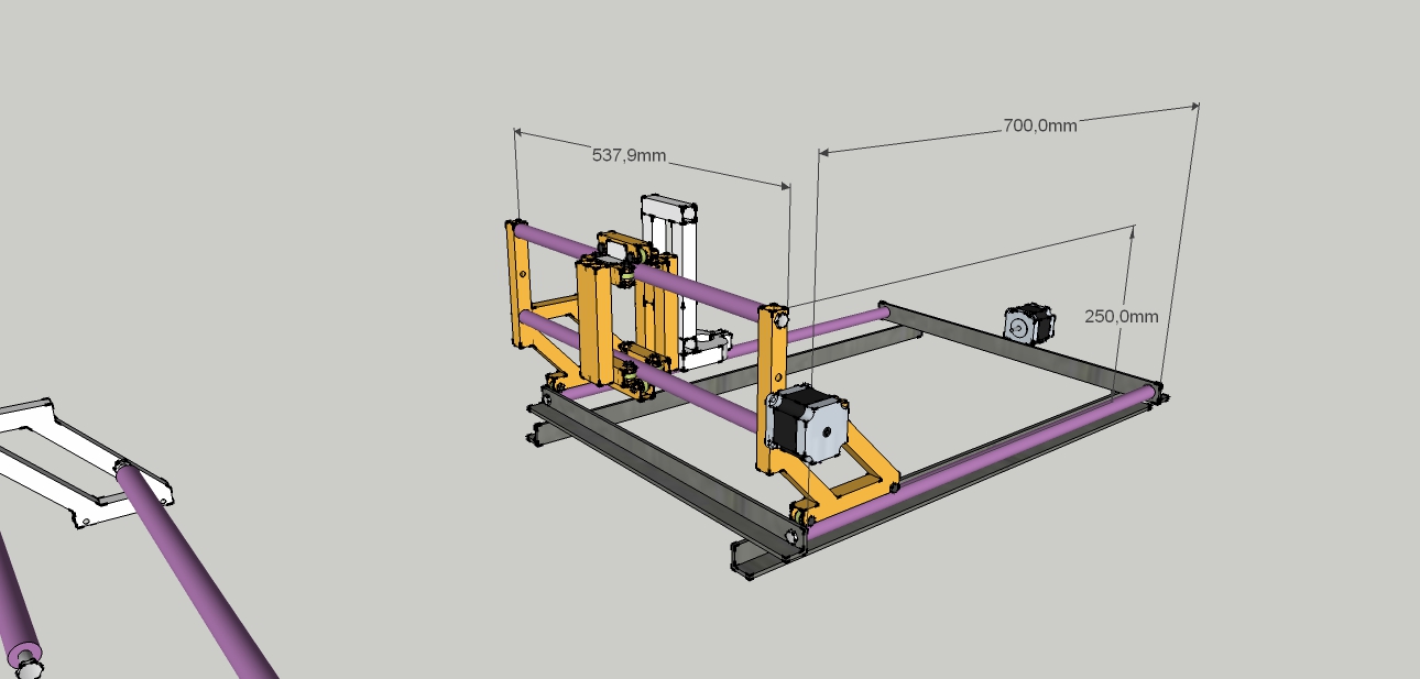

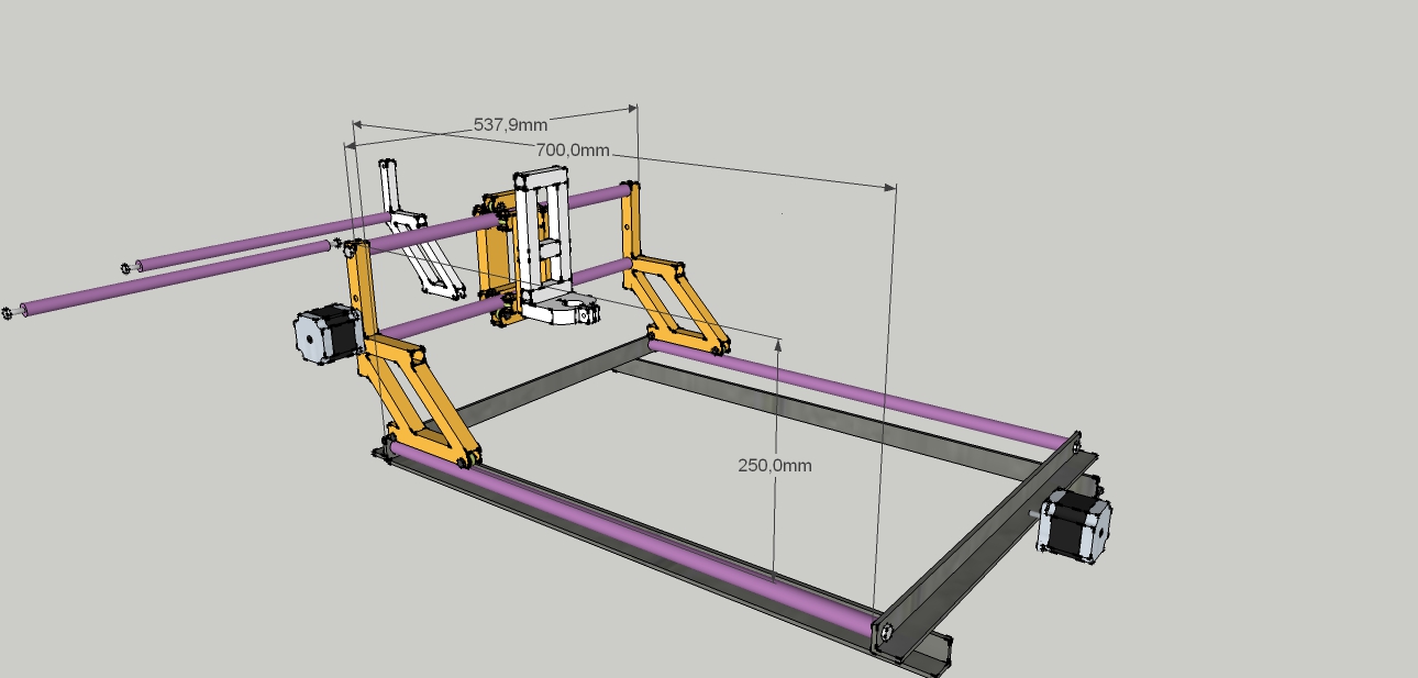

3х осевой фрезерный ЧПУ станок на ТМ7
Skamini
Сообщения: 34
Зарегистрирован: 12 апр 2016, 11:27
Репутация: -55
Сообщение Skamini »

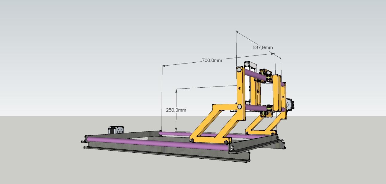

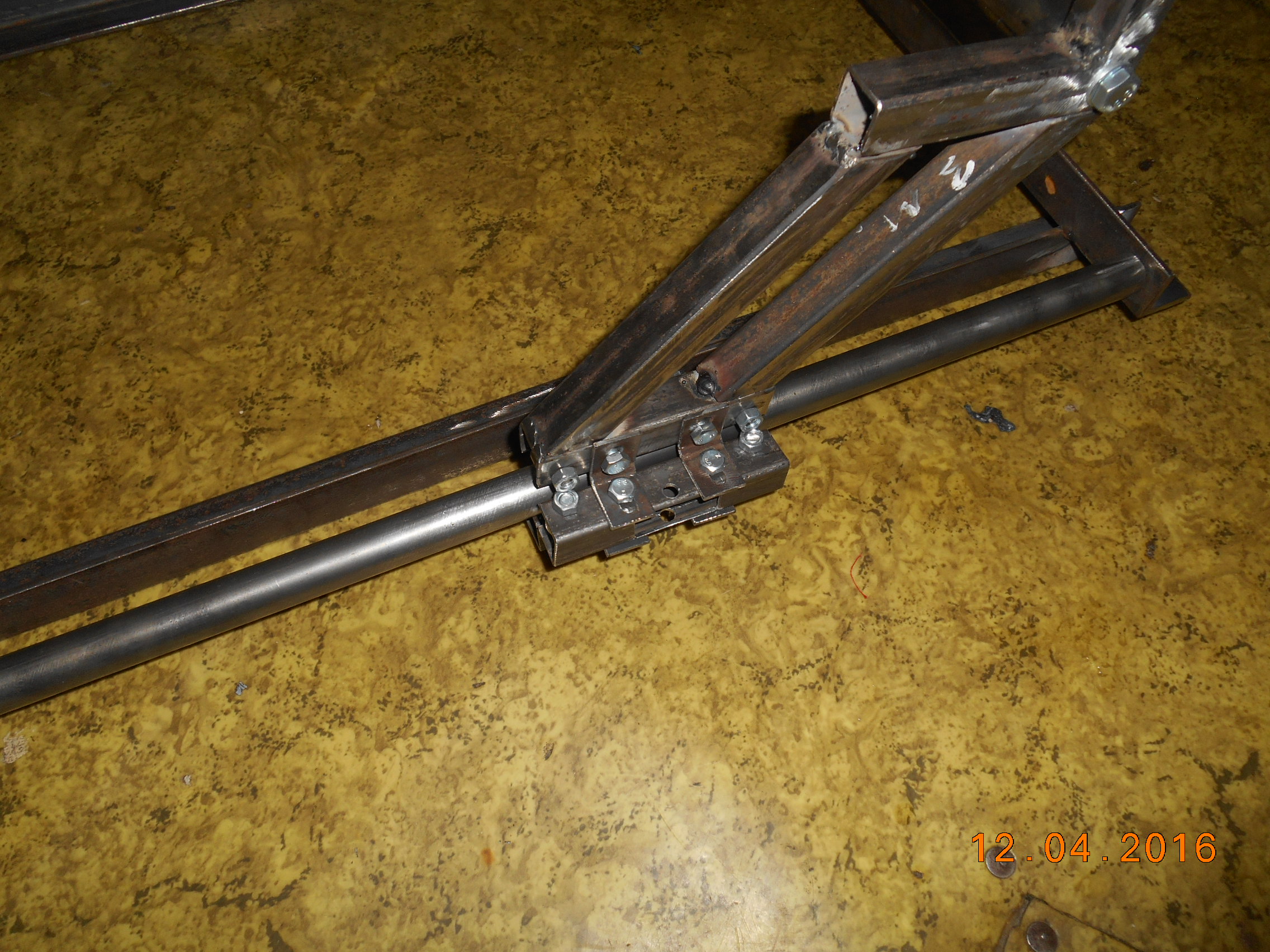

Описание станка, основные характеристики: Самоделочка, из того что было в магазине и под рукой.
Рабочее поле: Расчетное 600Х400мм, А так как получится
Обрабатываемые материалы: Дерево, пластик, металлы легкие
Чертежи, фото, видео станка:
ЧПУ.jpg (3550 просмотров) <a class='original' href='./download/file.php?id=77514&mode=view' target=_blank>Загрузить оригинал (170.58 КБ)</a>
ЧПУ2.jpg (3550 просмотров) <a class='original' href='./download/file.php?id=77515&mode=view' target=_blank>Загрузить оригинал (154.83 КБ)</a>
ЧПУ3.jpg (3550 просмотров) <a class='original' href='./download/file.php?id=77516&mode=view' target=_blank>Загрузить оригинал (159.56 КБ)</a>

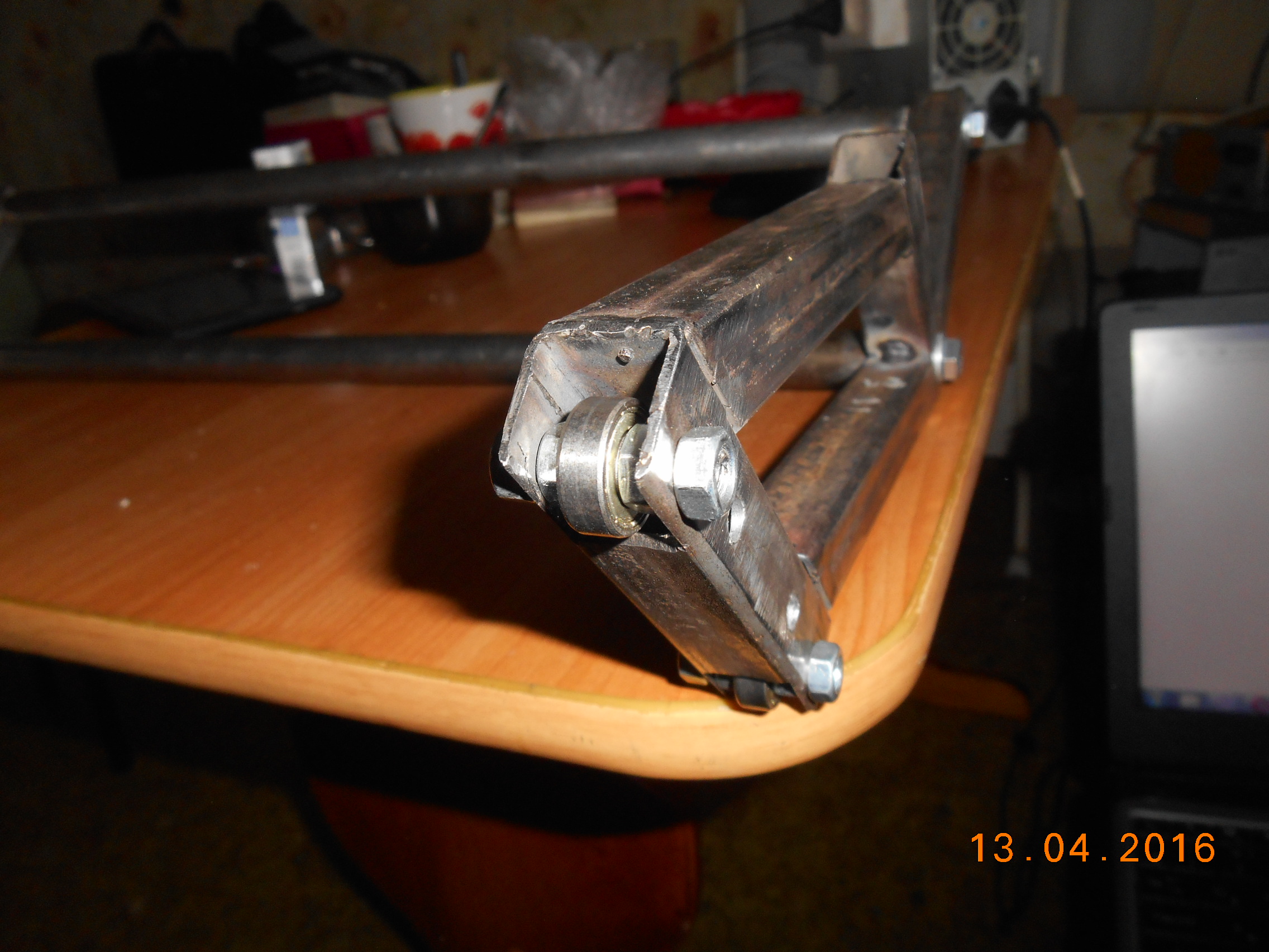

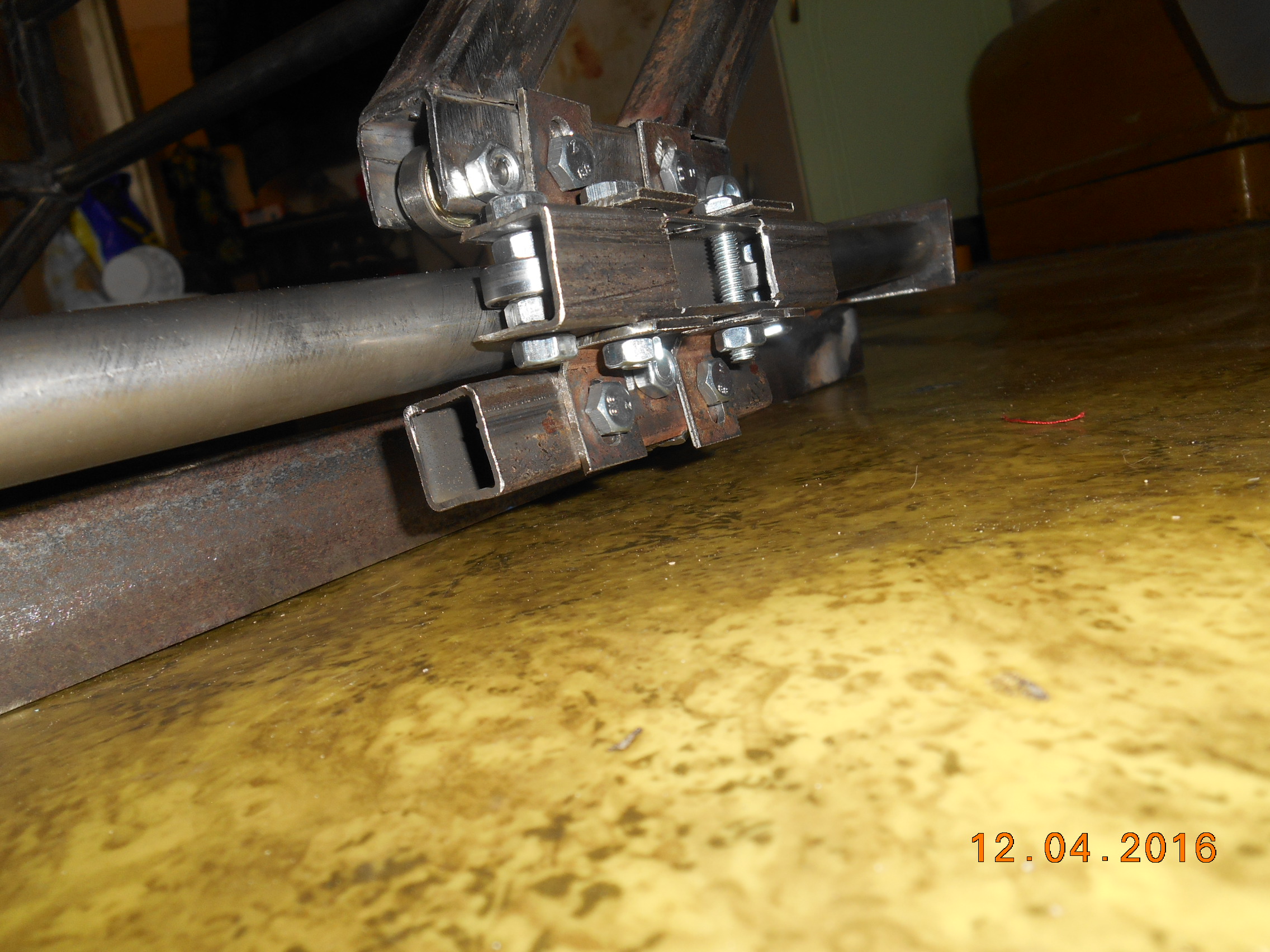

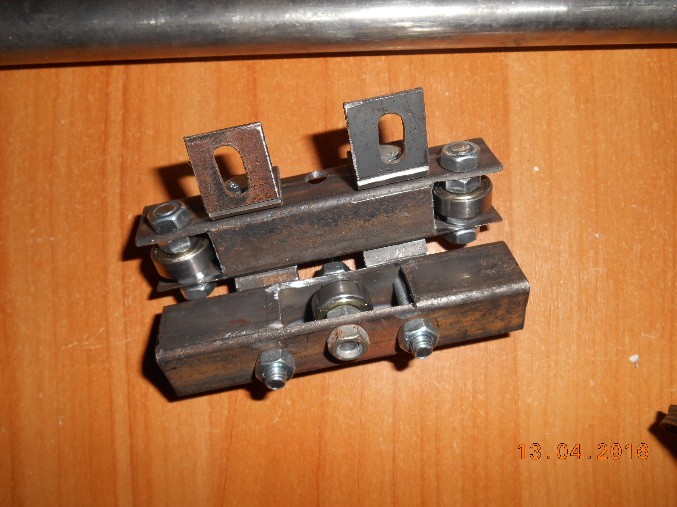

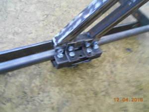

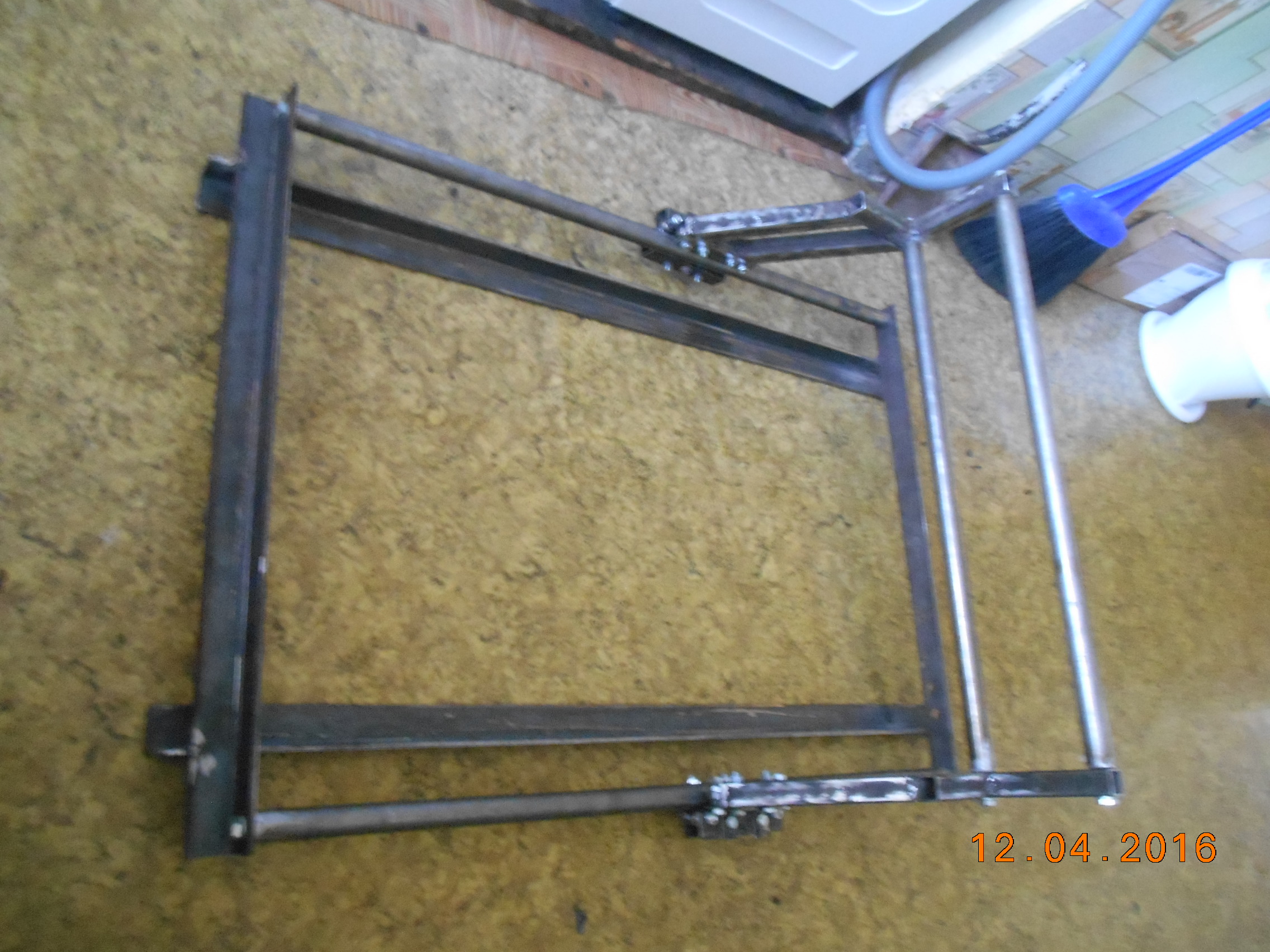

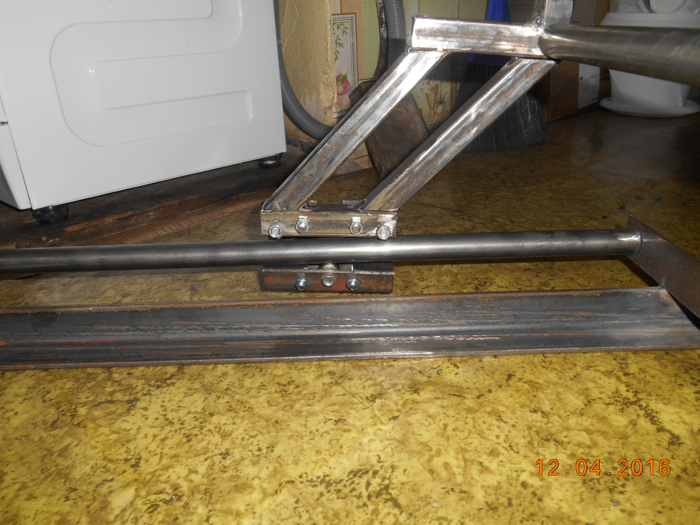

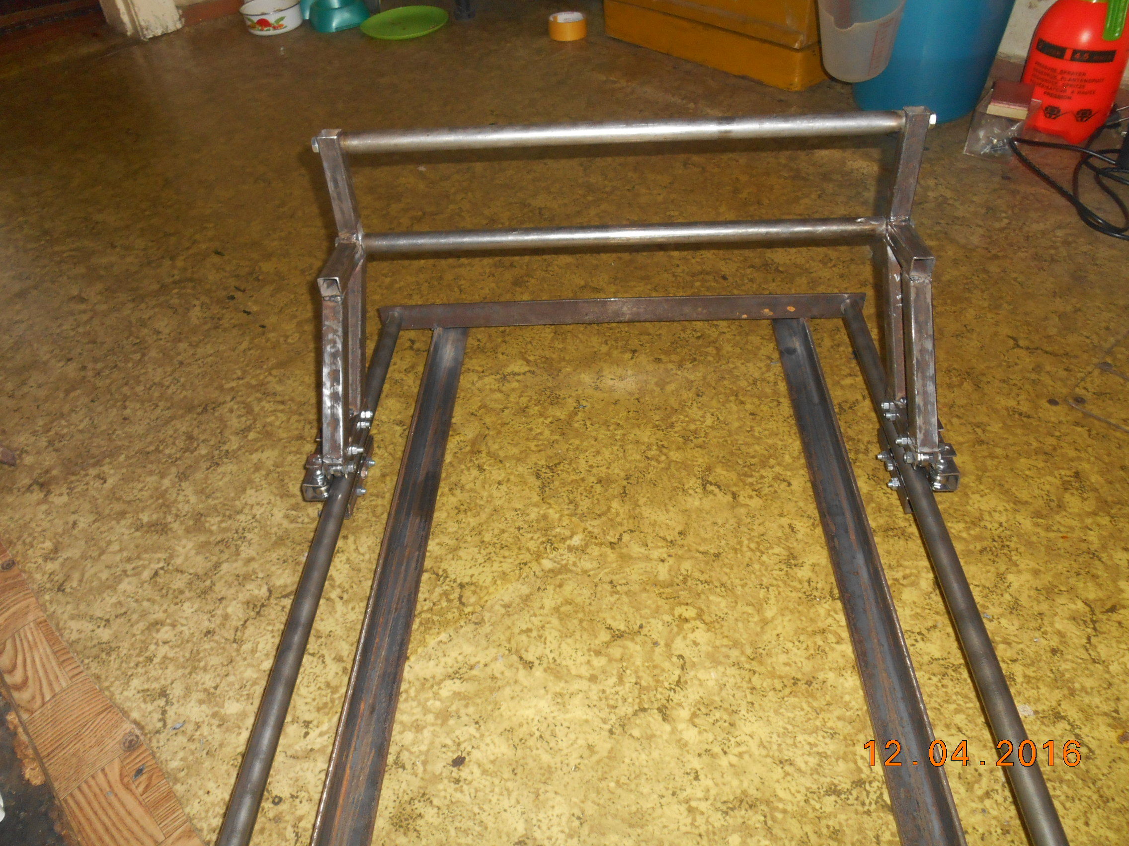

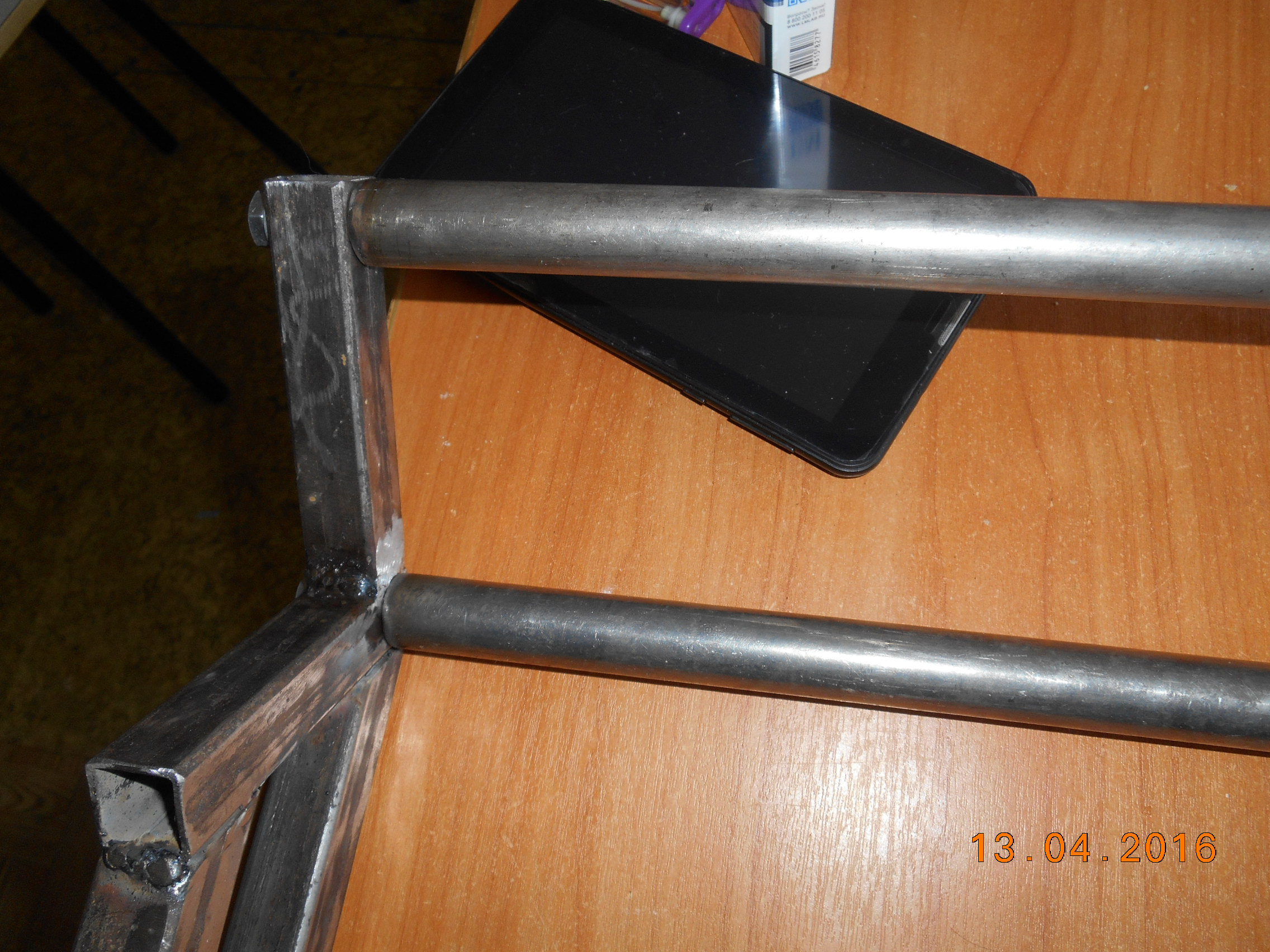

Портал Х.
DSCN0872.JPG (3456 просмотров) <a class='original' href='./download/file.php?id=77548&mode=view' target=_blank>Загрузить оригинал (837.97 КБ)</a>
DSCN0877.JPG (3456 просмотров) <a class='original' href='./download/file.php?id=77552&mode=view' target=_blank>Загрузить оригинал (866.56 КБ)</a>
DSCN0874.JPG (3456 просмотров) <a class='original' href='./download/file.php?id=77549&mode=view' target=_blank>Загрузить оригинал (861.44 КБ)</a>
DSCN0876.JPG (3456 просмотров) <a class='original' href='./download/file.php?id=77551&mode=view' target=_blank>Загрузить оригинал (854.57 КБ)</a>
DSCN0875.JPG (3456 просмотров) <a class='original' href='./download/file.php?id=77550&mode=view' target=_blank>Загрузить оригинал (854.2 КБ)</a>

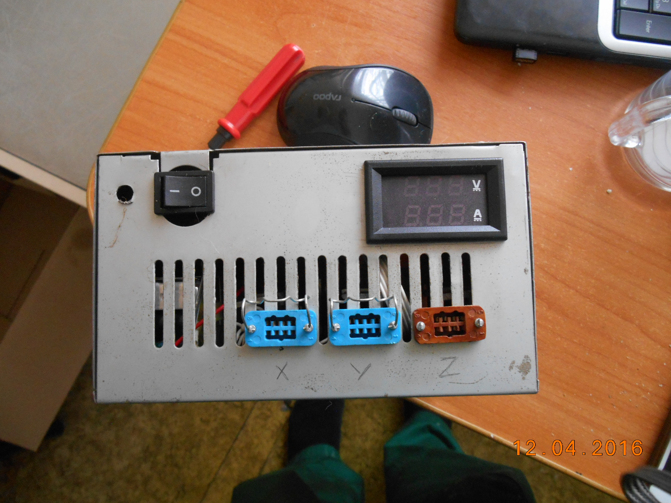

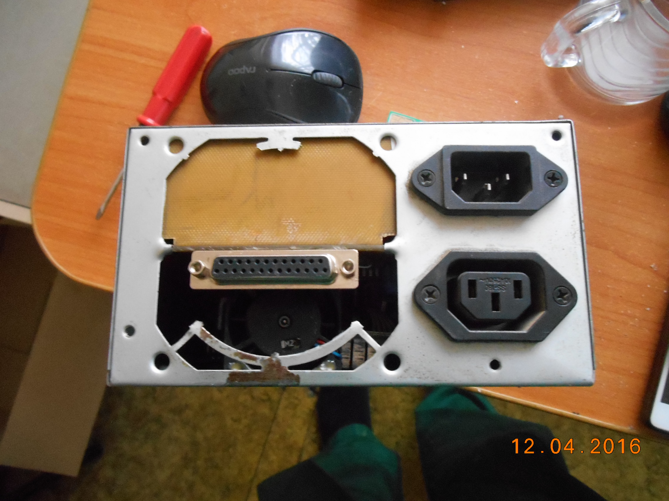

Контроллер и драйвер на основе ТМ7.

5-6 - маленький бюджет, только на раму с шаговиками, как на картинках. Потом нужны будут драйверы, контроллер (или плата коммутации с LPT), шпиндель и всякие мелочи типа концевиков. Шпильки - не самый лучший вариант, точнее он самый худший по-моему, сам давным давно делал на М8, как сказал мне сосед (заканчивал что-то по машиностроению), увидев это чудо: метрические резьбы нельзя в таких конструкциях применять. Да и сама шпилька кривая, вроде немного изогнул, чтобы биения пропали, но на больших скоростях в одном месте всё равно шаговик пропускал (большие скорости - это громко сказано 200 мм/м.)

Чет я не понял, что будет удерживать портал от опрокидывания назад и вообще от подъема вверх? :)

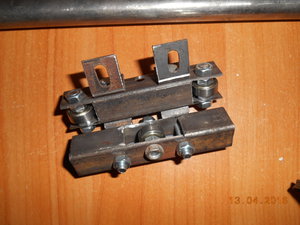

rage писал(а):Чет я не понял, что будет удерживать портал от опрокидывания назад и вообще от подъема вверх? :)
Добавил фото.
DSCN0872.JPG (3480 просмотров) <a class='original' href='./download/file.php?id=77532&mode=view' target=_blank>Загрузить оригинал (837.97 КБ)</a>
DSCN0873.JPG (3480 просмотров) <a class='original' href='./download/file.php?id=77533&mode=view' target=_blank>Загрузить оригинал (856.17 КБ)</a>
DSCN0875.JPG (3480 просмотров) <a class='original' href='./download/file.php?id=77534&mode=view' target=_blank>Загрузить оригинал (854.2 КБ)</a>
DSCN0876.JPG (3480 просмотров) <a class='original' href='./download/file.php?id=77535&mode=view' target=_blank>Загрузить оригинал (854.57 КБ)</a>
DSCN0877.JPG (3480 просмотров) <a class='original' href='./download/file.php?id=77536&mode=view' target=_blank>Загрузить оригинал (866.56 КБ)</a>
Как то так. Вопрос по люфтам конечно есть. Надо либо что то приваривать. Либо другое крепление думать.

Terminator писал(а):5-6 - маленький бюджет, только на раму с шаговиками, как на картинках. Потом нужны будут драйверы, контроллер (или плата коммутации с LPT), шпиндель и всякие мелочи типа концевиков. Шпильки - не самый лучший вариант, точнее он самый худший по-моему, сам давным давно делал на М8, как сказал мне сосед (заканчивал что-то по машиностроению), увидев это чудо: метрические резьбы нельзя в таких конструкциях применять. Да и сама шпилька кривая, вроде немного изогнул, чтобы биения пропали, но на больших скоростях в одном месте всё равно шаговик пропускал (большие скорости - это громко сказано 200 мм/м.)
Драйвера и контроллер уже сделаны. Основа ТМ7.
Проверено работает, осталась механика станка.

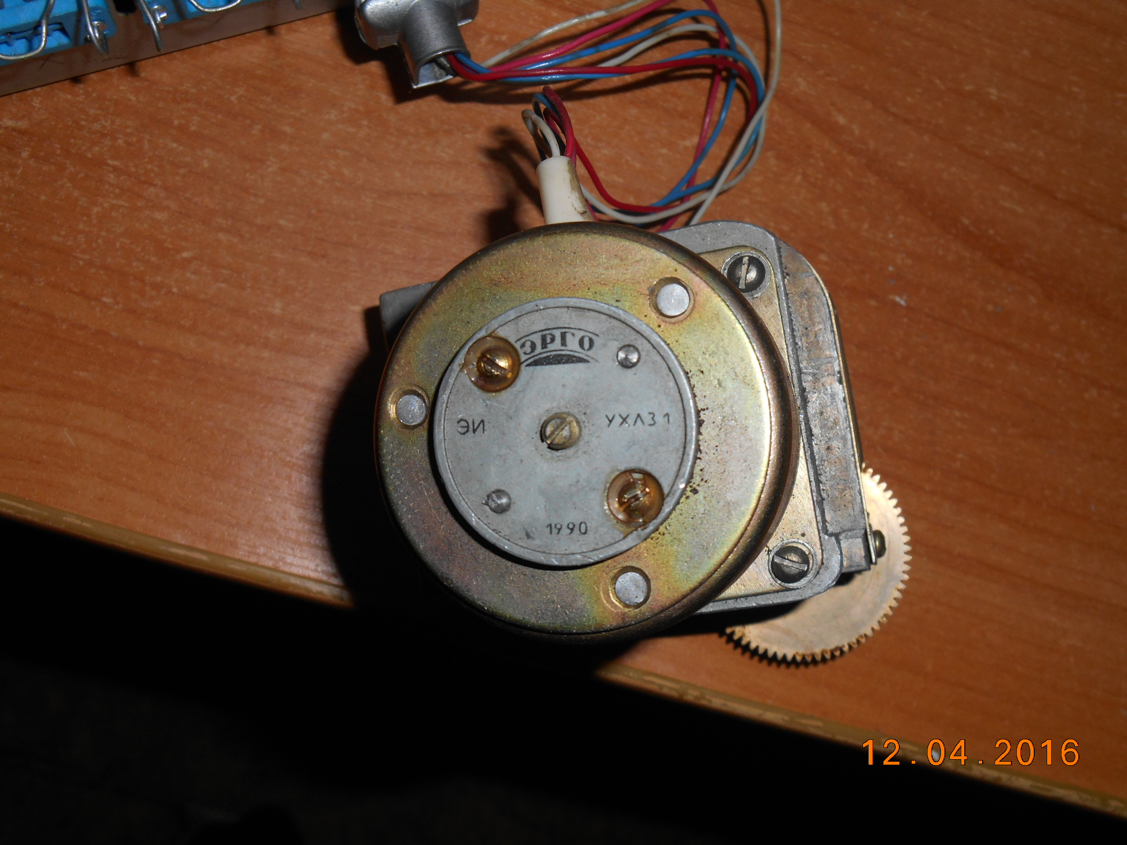

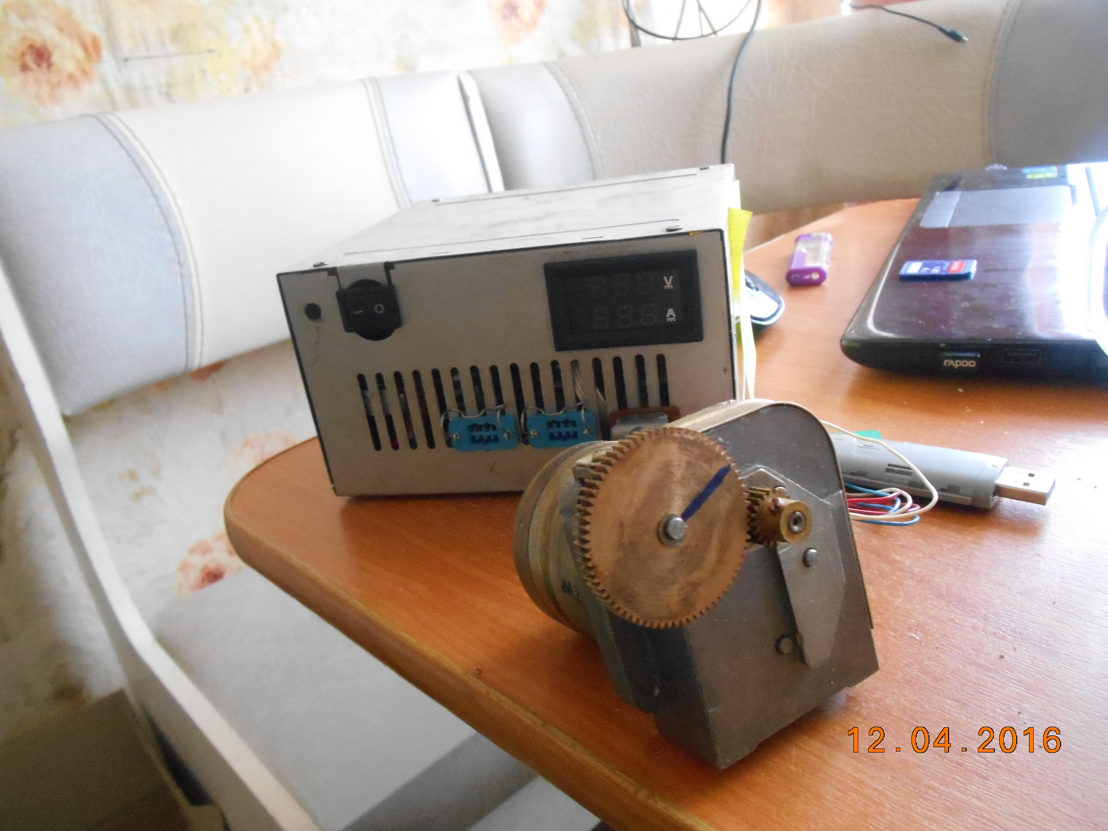

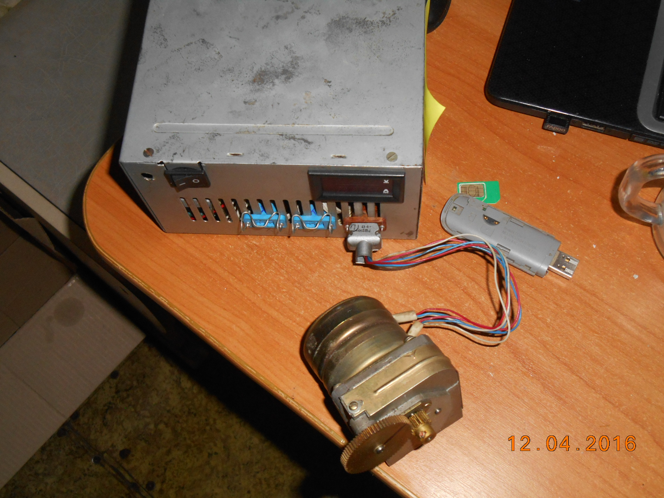

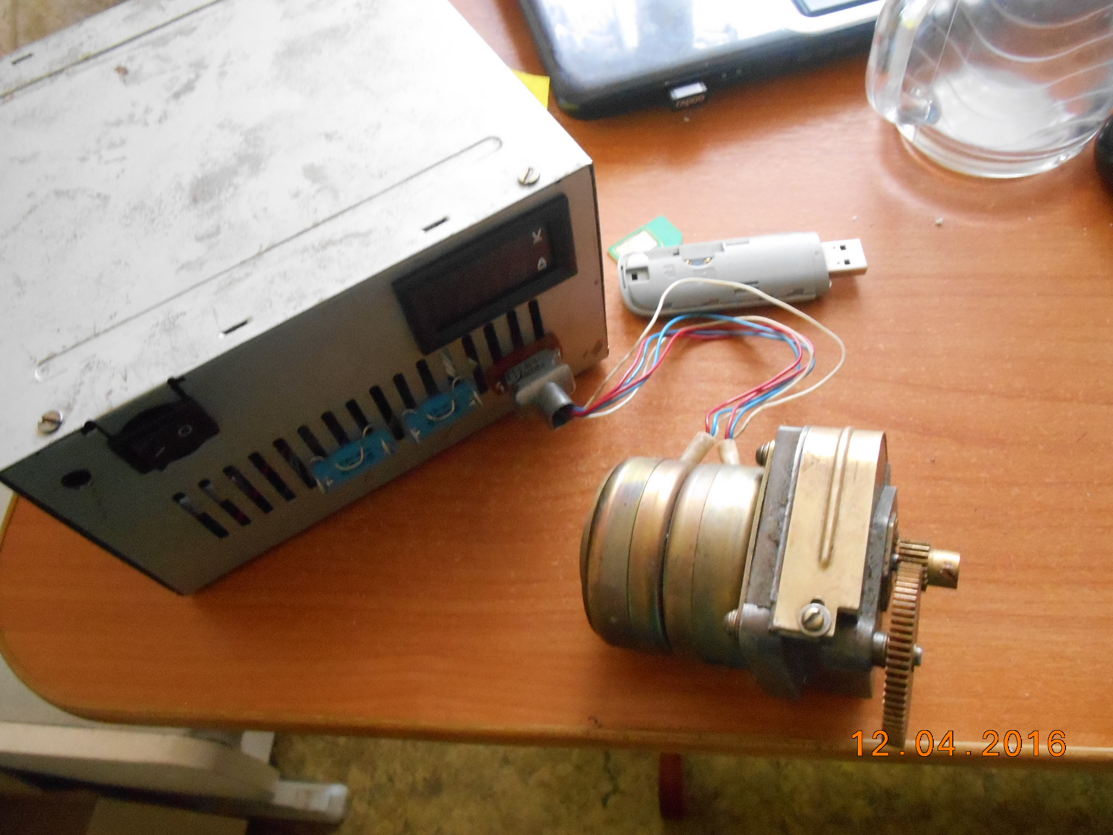

Кто нибудь знает что это за двигателя и их характеристики. Гугл не курится.

максимум пластик... с точностью +- пару-тройку мм
вы меня простите, я ценю Ваш труд и рвение, но это очень хлипкая конструкция
соединить портал снизу, не было мысли?

Да Вы правы портал ессно будет снизу соеденен, На перемычке будет крепится винт ходовой, изначально нижние подшипники были соеденены, Но помешал уголок. И пришлось для проверки и первоначальной сборки перемычку убрать. Метом тыка удалось убрать люфты, щас буду мастырить шпильку и двигателя. Покупать подшипники, а может с али закажу. Бюджет такой потому что стараюсь делать с подножного материала.

по люфтам не беспокойся. это потом как-нить подожмётся. шпильки ставь какие угодно, только смазать хорошенько надо, а то гайка быстро изнашивается.
во шаговикам - вообще пофигу, что там и как - если они крутят - то это уже волшебно. а так смотри на температуру во время работы, не должна быть выше 60-70 градусов (очень горячие на ощупь)

Достроив станок, будете неприятно удивлены "резиновостью" конструкции.
А теперь по делу - насколько я понял, подшипники на портале по У охватывают ходовые валы с трёх сторон, четвёртая свободна. Может тогда стоит превратить валы в рельсы, приварив усилитель со свободной стороны ?
Ребят спасибо за советы.
По теме: Портал будет с низу соединен жестко сваркой
DSCN0872.jpg (3320 просмотров) <a class='original' href='./download/file.php?id=77631&mode=view' target=_blank>Загрузить оригинал (344.25 КБ)</a>
Люфт уберется. А в чем резиновость? Да он уже ходит с натягом. Но люфты не чувствуются. Когда винт поставится, то там уже возможно. На перемычке и будет крепится ходовая гайка.
