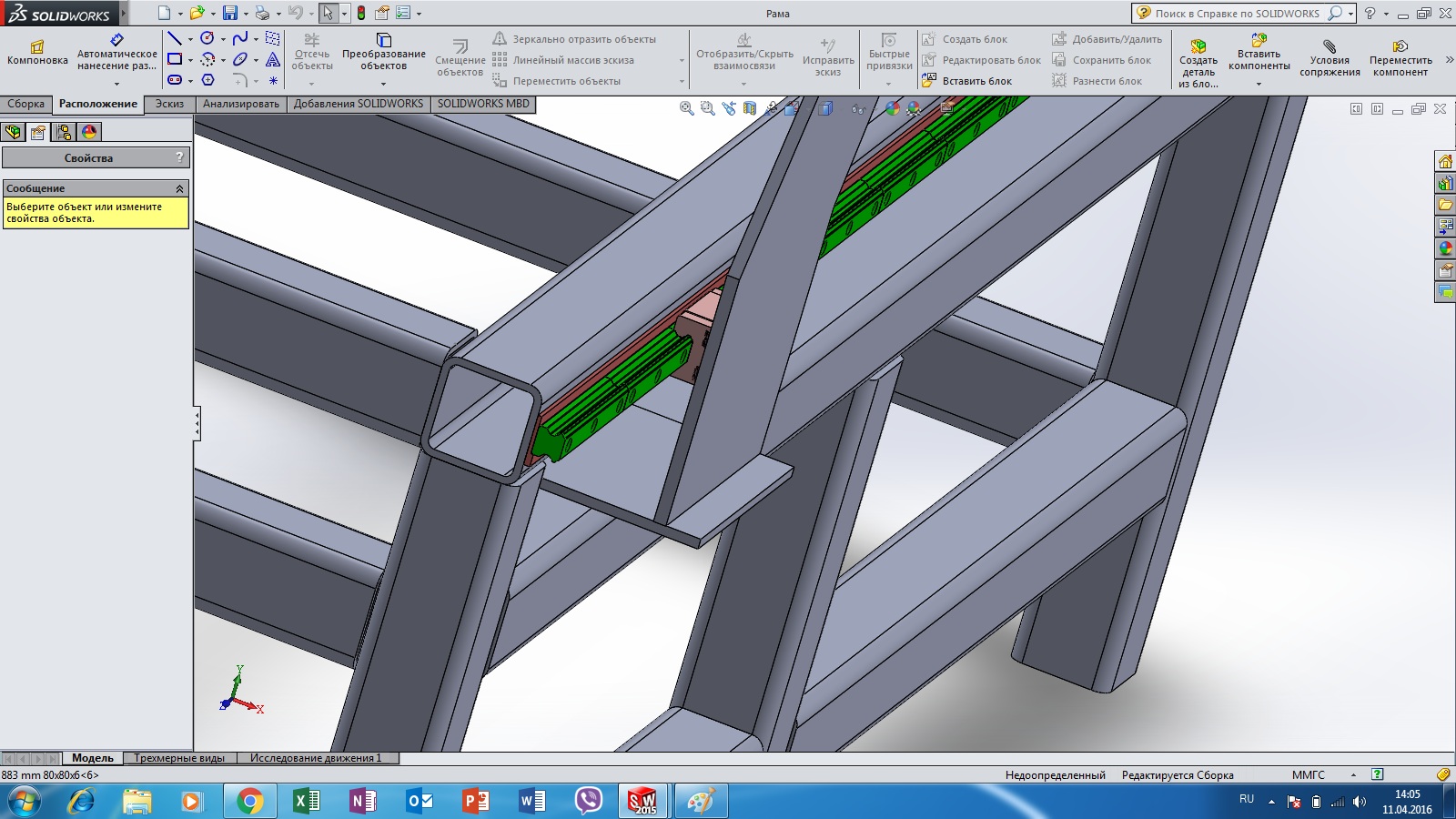

Друзья, давно не писал. Много работы в сфере лазерных станков. Станину сварили, боковые стороны профрезеровали, вывели их в параллель друг с другом. Вопрос возник в другом, как правильно собрать портал и его закрепить с нижней пластиной. Станок будет чисто по дереву, раньше хотел еще металл, но лучше для этого куплю китайский чугунный.
После сварки, рабочее поле уменьшилось, стало 1200х1750 мм. Верхняя перемычка будет из алюминиевого квадратного профиля, дабы уменьшить вес.

Re: ЧПУ станок с рабочим полем 1300*2000 мм
sheverigor писал(а):Друзья, ну где же коменты все????
Пока коммент только один - табуретка!
Рекомендую почитать темы с подобными станками на форуме, многое узнаешь и исправишь ошибки. А писать одно и тоже, что уже было написано в подобных темах, просто нет времени, да и желания тоже!...

Да читал уже много всего, но смысл в том, что станина уже собрана, детали закуплены и надо делать из того что есть.
sheverigor писал(а):но смысл в том, что станина уже собрана
Ну и что, кто мешает её усилить? :wik:

да она вроде и так усиленная, сварена из квадратных труб 80х80х6 + перемычки по всей раме. Вес 600 кг самой рамы. Вопрос состоит в том, как мне портал закрепить, т.е. боковые пластины прикрутить к нижней пластине.

А какая толщина и высота боковушек? Не фоткал там где фрезеровали станину?
sheverigor писал(а):она вроде и так усиленная, сварена из квадратных труб 80х80х6 + перемычки по всей раме
Не вижу ни одной диагональной укосины или косынки на твоей модели. А без оных - это табуретка, которая будет шататься!

Дрюня писал(а):А какая толщина и высота боковушек? Не фоткал там где фрезеровали станину?
Боковушки из металла - 12 мм, высота 500 мм.

Я имел в виду может есть фото станка на котором фрезеровалось. Отжиг после сварки делали, как если делали?
А боковушка мне кажется тонковата...

Делали фрезеровку на фрезере вертикального типа за один проход, фото нет. Отпуск не делали, сварка была точечная, после швы варились полуавтоматом не спеша, дабы не создать напряжение металла. Боковушка - 10 мм
