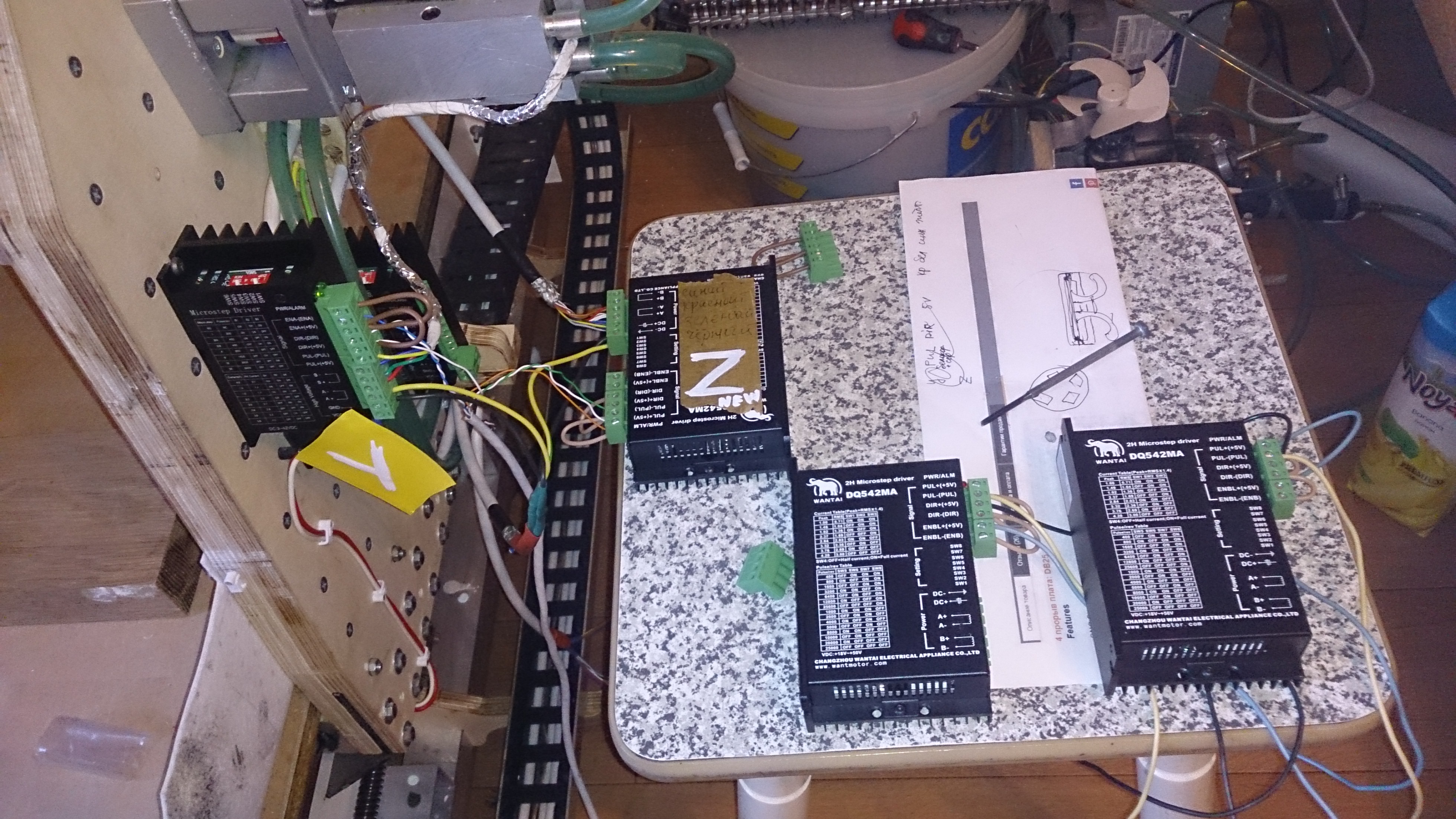

Здравствуйте! Хочу уточнить, возможно ли такое, что из-за длинных проводов сигнальных pul dir 3.2м до драйвера, который стоит у шд, задержка в передаче сигнала, вследствие пропуски шагов. Слышны как потрескивания очень слабые, нет чистой работы шд. Звуки мало уловимы.. я уже не знаю на что думать, то 6560 контроллер был, там все отказало, щас драйвера купил 6600 отдельные. и всё после того как играл с частотой в маче 25000гц и больше.. в компе 2 лпт, одинаково. винда переставлялась, всё форматировалось, мач переставлялся... незнаю, что ещё делать...

даже было такое: отключенный лпт от пк, остальное в сборе, включаю БП, и ось Z ехала вниз со скрежетом... а лпт втыкал, ехала вверх... потом пропало..
Сообщения: 3653
Re: пропуски из-за длинных сигнальных проводов??
Это могут быть как наводки на кабель, так и кривая программная генерация шагов. Попробуй пробросить степ витой парой, в которой один провод GND (именно сигнальная земля с разъема), второй step, и на кабель бусины ферритовые с двух сторон. По кабелю смотри стандарт IEEE-1284 как пример...
Но все же дофига шансов что это дрожание в сигнале шагов из-за программной генерации. Тут могу Stepmaster посоветовать :)

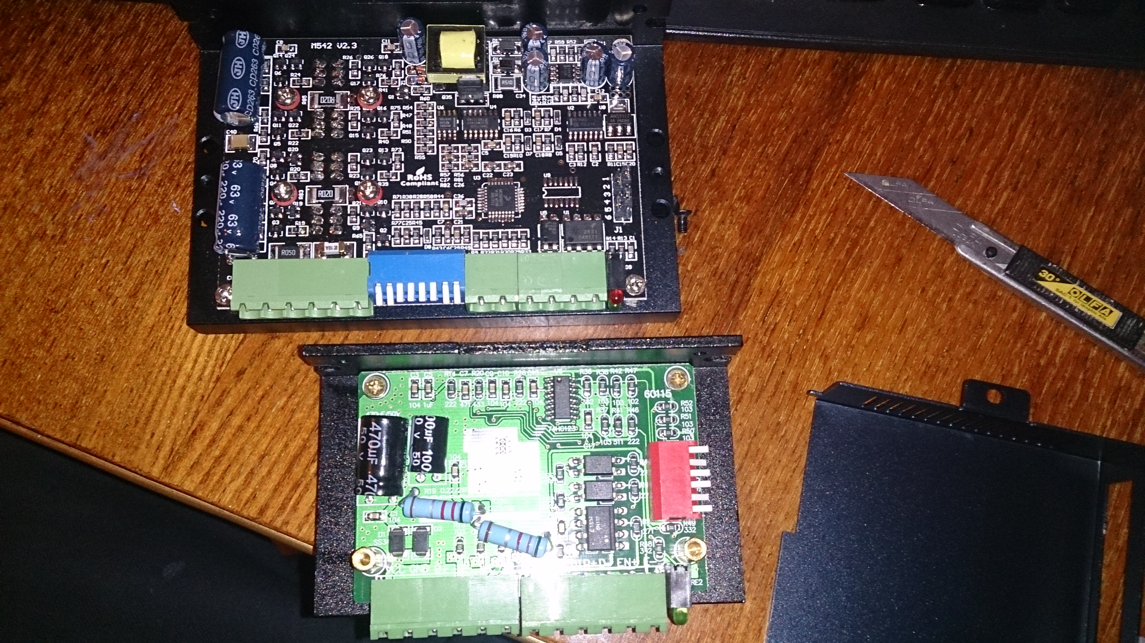

причина найдена. драйвер 6600 не устойчив к помехам от шпинделя, да и так то работает за спасибо.. пробовал я и витую пару и так как только провода не раскидывал,все одинаково. Подключил драйвер посерьезнее - работает отлично, никакие помехи от шпинделя не мешают. Вопрос теперь такой, что можно сделать, или в чем отличие этих драйверов, что 6600 так сильно реагирует. слабая электроника, или просто плохой экран?? что я могу предпринять в своём случае, чтобы 6600 работал?!
да их три новых, не моих, но даже на время поставить, - нет 4го... вот и надо придумать что-то с 6600
DSC_0805.JPG (1160 просмотров) <a class='original' href='./download/file.php?id=77200&sid=8555e1058c9f7535f7990a3d4b07882f&mode=view' target=_blank>Загрузить оригинал (2.34 МБ)</a>

а вот их нутрянка
DSC_0807.JPG (1148 просмотров) <a class='original' href='./download/file.php?id=77201&sid=8555e1058c9f7535f7990a3d4b07882f&mode=view' target=_blank>Загрузить оригинал (2.57 МБ)</a>
