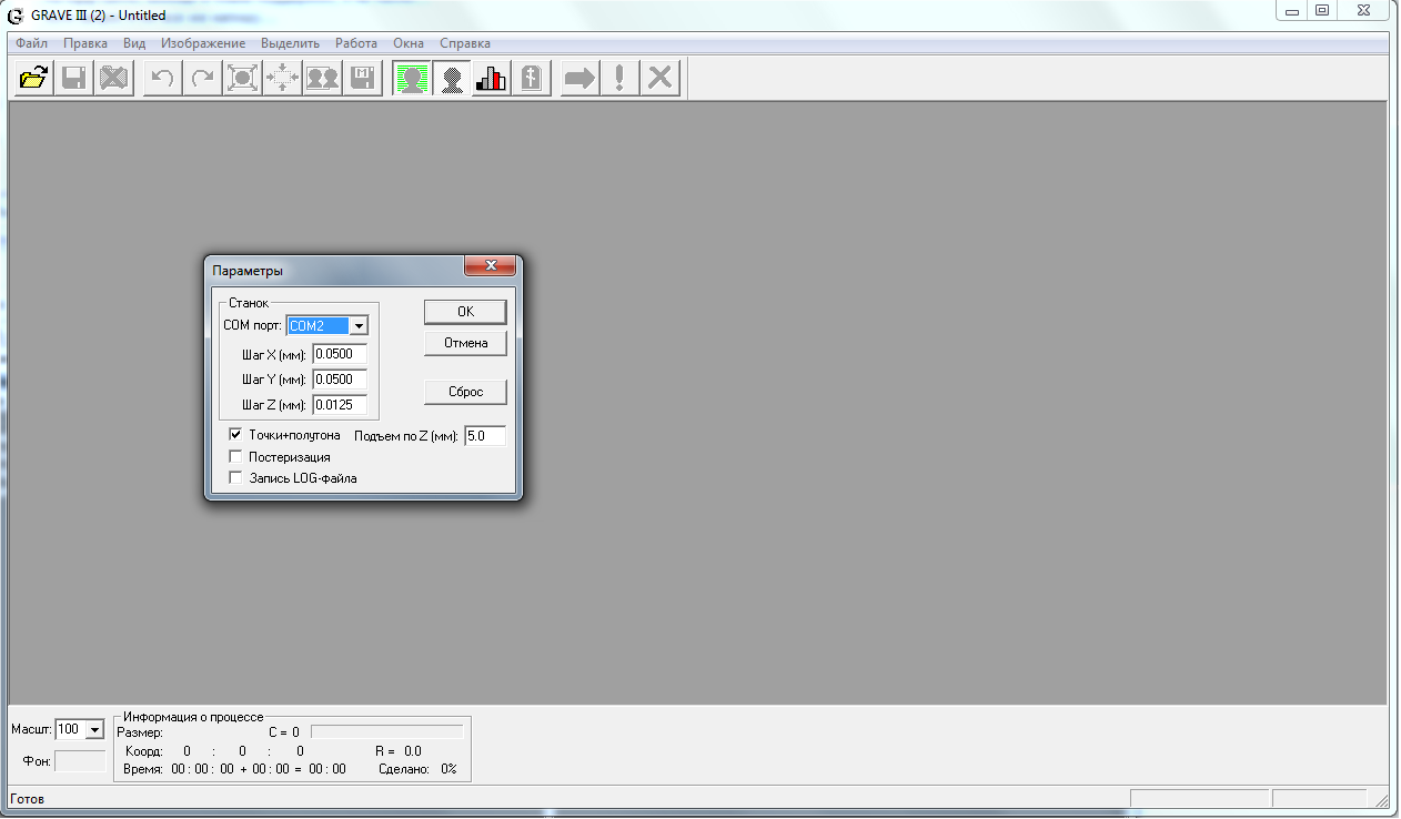

Доброго времени!
Ребята, работал кто с этой техникой, интересует, возможно ли запустить софт этого станка (Grave 3), под Windows XP?
А то старенький компьютер сдох, а не на каждый новый, Win 98 залезет...
В ХР же не видит станок на RS232 порту...
Да и ставить Win98 на компьютер сегодняшней конфигурации, даже лажовый рука не поднимается...
В любом случае проблемму нужно решить до завтра...

Re: Нужна помощь по станку от ООО НПФ "САУНО"
Варианты:
0. Проверить есть ли необходимые драйвера.
1. На программе правой кнопкой - Свойства - Режим совместимости.
2. Как программа примерно выглядит? Может ее нужно из под dos-а запускать, тогда нужен отдельно dos.
3. Поставить на виртуалке 98-ю и работать с нее.
4. Попробовать другие эмуляторы винды, в том числе wine под Linux, вполне возможно, что они реализуют нужные функции.

Программа весит 600 кб...
Работает именно из под Win 98.
т.е. запускается гадина даже под Win 7, но вот станок не видит.
А может порты новых компов работают иначе? :( :problem:
Гравирует камень. Формат файлов на входе bmp.
В режиме совместимости пробовал, на виртуалку ставил... (VMWARE).
Если бы делал для себя, то попробывал бы и wine, а переучивать человека под 60 лет, который 10 лет проработал под win 98 на Linux не вариант, к тому же нужно запустить станок уже завтра.
А в настройка там нет адресов портов? Может ini файлы особые. И еще как вариант порт точно включен?

Текст ini файла прилагаю ниже:
; Grave configuration file
Version = 3.0
ComPort = COM2
StepX = 0.0500
StepY = 0.0500
StepZ = 0.0125
Как я уже написал, программа очень мощьная и сложная, как в настройке так и в эксплуатации (так сразу и не разобраться). Это вам не EMC2 с двумя кнопками, тут думать нужно...
А если серьезно, она скорее всего, просто передает G - код по COM порту в память станка, в связи с чем и не понятно, в чем может быть проблемма...
На COM порту пробывал включать/ выключать FIFO буфера, увеличивал, и уменьшал скорость самого порта, да все что только мог менял... результат ZERO.
Кстати, а что он пишет в log файле, если включить опцию записи логов?
Что пишется в диспетчере устройств?
Скинь ссылку на производителя...

Да ничего такого не пишет, программа как бы работает в штатном режиме, только станок не находит.
подозреваю что дело в целом в mx32.dll библиотеке, которая судя по всему и работает напрямую с портом RS232.
(судя по ее содержанию, а именно функций навроде Tx_Packed_safe, Rx_Byte и им подобных)
А поскольку всяческие Win XP, Win 7, накорню присекают прямое обращение к порту, то данная библиотека работает в холостую (IMHO)

Танцевал сегодня с бубном.
Долго танцевал.
Но толи бубен сломался, от неверно расчитанного взмаха, толи шаман я икс-новый.
Перепробывал абсолютно все, включая Pentium I, с установленной Windows 2000, у компа, COM порт точно исправен, т.к. мышка в нем функцианировала,
а вот станок упорно не откликался... По сему пришло твердое убеждение, что погарел COM порт у самого станка, возможно его спалил, умерший компьютер.
К тому же испытывая виртуальный компьютер, и LPT, и USB работали как и пологается, Плотер печатал, сканер - сканировал.
На запрос в ООО НПФ САУНО, ... тишина ...
как то так.
Значит нужна программка для работы com портом. Попробовать пообщаться со станком и проверить его порт.

В общем со станком была проблема. Сдох com порт.
Человек ездил в Москву, ему там плату как бы подлатали, приехал обратно, все поставили настроили работает...
Так к вечеру перестал гравер у станка работать.
В целом я нашел из за какой микрухи он не работал, но ни где в интернете в продаже такой не видел.
В общем, человек еще раз гонял в Москву, ему заменили контроллер целиком. Вот уже неделю как работает.
PS от нас до Москвы 800 с лишним километров.

К стати заметил что негде не указана скорость работы с ком портом, поэтому возможно при использовании программой ком-порта, применяется не та скорость которая нужна. Эти свойства можно посмотреть в диспетчере устройств компьютера.
