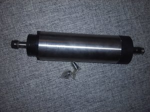

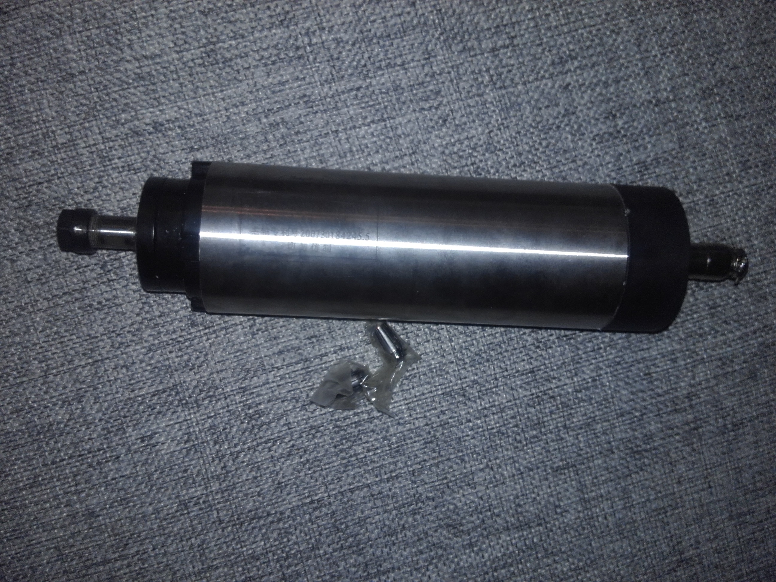

Наконец-то пришёл с Али шпиндель (1.5 КВт)!
Теперь буду фрезеровать. :D
Был такой шпиндель ,но он только для сверления.... http://www.cnc-club.ru/forum/viewtopic. ... 2&start=40 :cry:
20161118_145305.jpg (4753 просмотра) <a class='original' href='./download/file.php?id=95360&sid=2bb10e6f57fc25096064ce5712f17cfc&mode=view' target=_blank>Загрузить оригинал (1.6 МБ)</a>

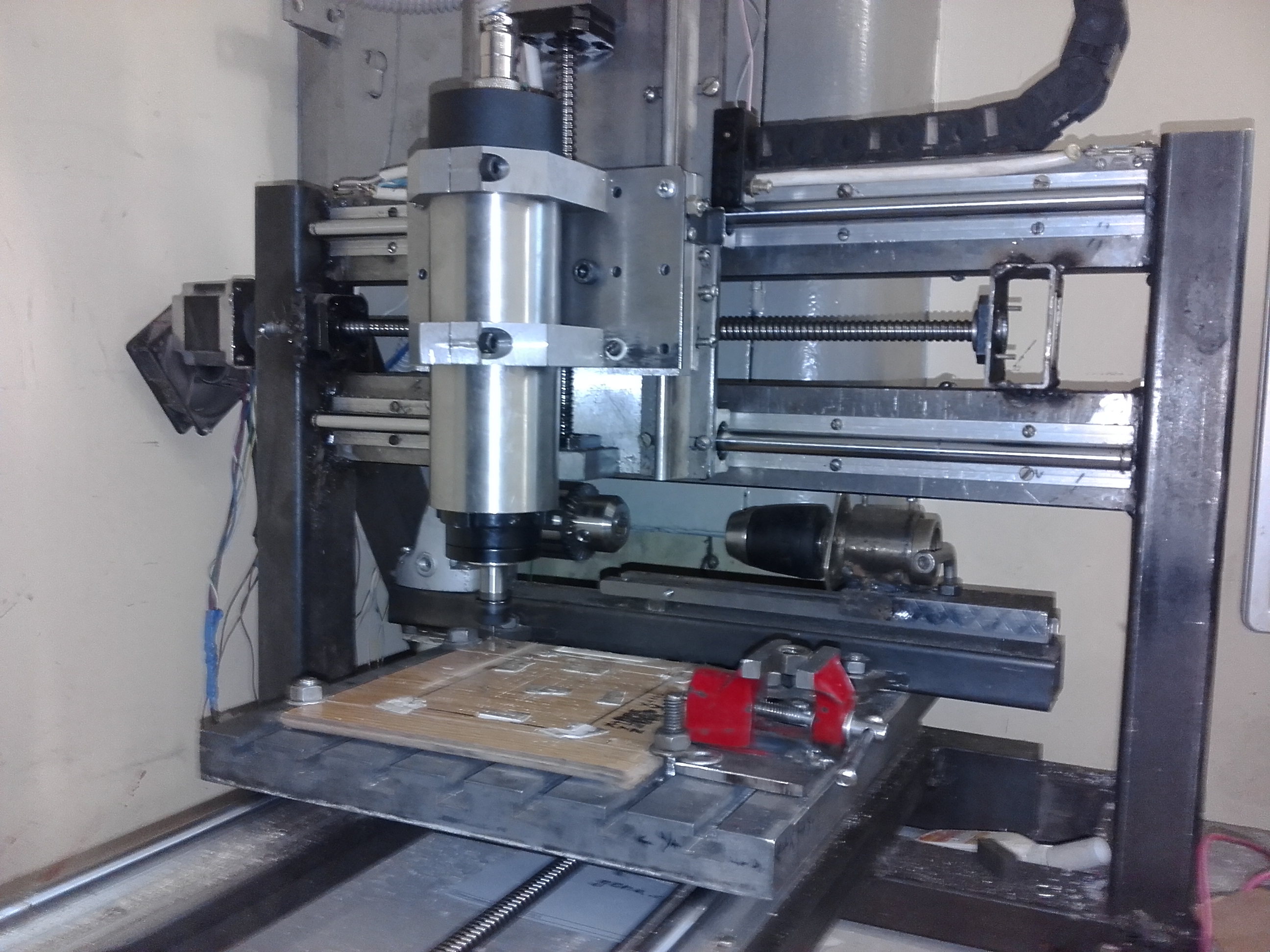

Наконец-то поставил шпиндель и подключил к частотнику.
Подключил к Мач3 через ШИМ.
шпиндель 1.5КВт.jpg (4430 просмотров) <a class='original' href='./download/file.php?id=97232&sid=2bb10e6f57fc25096064ce5712f17cfc&mode=view' target=_blank>Загрузить оригинал (1.84 МБ)</a>
