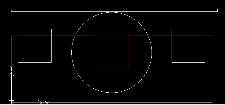

пока жду мотор и детальки для сервоусилителя, размышляю про конструкцию остального.
есть некие сомнения/опасения, как поведёт себя вся конструкция при перепадах температур. сомневаюсь, что буду отпаливать гараж, а посему зимой там запросто и -20 может быть. а летом - все 40 и выше. или думать на тему стабилизации температуры? вообще какой диапазон считать за безопасный?
далее. как быть с размерами. моторы получились в диаметре 120мм. не хочу мудрить ременные передачи - хочу муфтой соединить вал мотора с винтом.
Снимок экрана 2016-03-09 в 23.16.18.png (2823 просмотра) <a class='original' href='./download/file.php?id=74614&sid=09d1fedba3593710fe89c9f8fc19ca32&mode=view' target=_blank>Загрузить оригинал (14.37 КБ)</a>
допустим, ход винта 310 мм.
делаем рабочее поле 350х350
в качестве закладных нарисовал квадраты. сделал 10 мм выступ для фрезеровки. допустим, сделаю 4мм ступеньку для упора рельса (ширины упора 10мм хватит?). допустим, рельс 25, до стола от упора останется 40 мм в лучшем случае (если под каретку в столе не фрезеровать отверстий)
гайка винта к столу - некий монтажный квадрат 44 мм. взял проём 50 мм под этот монтажный квадра (выделен красным цветом. хз, нужно ли больше? чем больше проём - тем слабее конструкция? или вовсе нет, и можно сэкономить на бетоне?). ну и как тут практикуют? к столу проставку изготавливать, и уже к ней квадрат монтировать?
еще вопросы: какое расстояние лучше выдерживать (и нужно ли вообще) от края станины до начала закладной? достаточно ли 10 мм выступа закладной над станиной?
есть ли смысл увеличивать закладную до 60 мм? или брать вместо квадрата шестиугольник? (один фиг где-то доставать нужно), и каких габаритов брать? марка стали имеет значение?
какой должна быть площадка под крепление опоры винта/мотор? (футпринт опоры - весьма небольшой, пока не разобрался, но, например 40х80 - за глаза хватит. нужно ли делать больше? и какой толщины? 20мм лист?
и про закладные ушей. какие будут нужны размеры там, какой толщины брать сталь (лист гидроабразивом или плазмой,что дешевле). 150х100х20 годится? планирую в нижней части их на одном уровне с рельсами, ибо так меньше шансов ошибиться с выставлением уровней.
еще вопрос, как заливать сам портал. с одной стороны можно сразу монолитом с ногами - меньше стальных плит резать потребуется + не нужно мудрить крепление верха. с другой стороны, меньше возможностей для регулировок. то есть вообще не представляю, как в нём регулировать наклон портала - подкладывать под ноги фольгу?

Интересно, зачем они стучат и выравнивают рельс? Точнее вопрос - это у них буртик такой кривой, что ли? Если да, то зачем он вообще тогда нужен, ставили бы просто на плоскость.
pup
Сообщения: 673
Репутация: 11
Re: реверс-инжиниринг станка по видео
Сообщение pup »
кстати, тоже пытался понять. может, предполагается, что между точками фиксации рельс отгибается от буртика?
Бармалей
Сообщения: 1163
Репутация: 144
Сообщение Бармалей »
Так все равно непонятно зачем тогда буртик вообще нужен.
