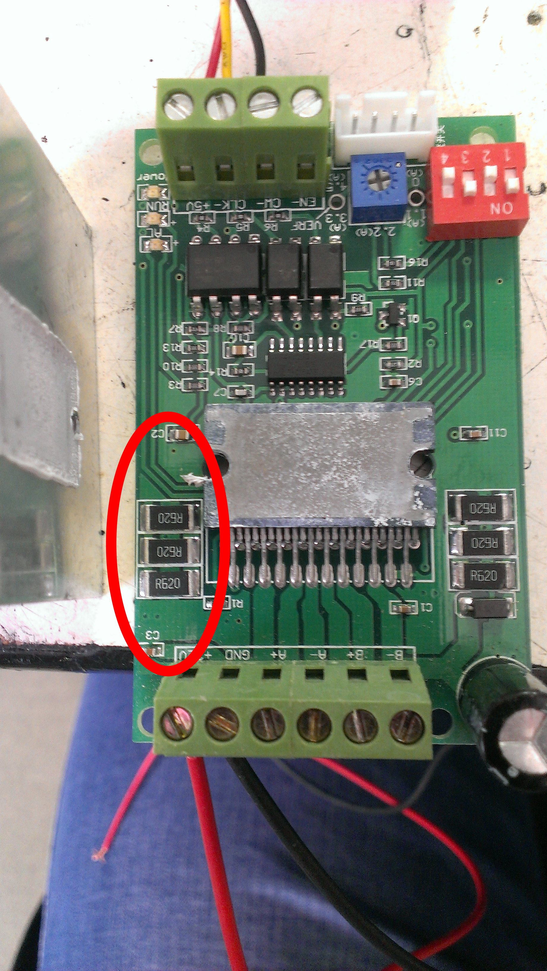

35jb89g.jpg (3286 просмотров) <a class='original' href='./download/file.php?id=76795&mode=view' target=_blank>Загрузить оригинал (71.11 КБ)</a>

Violent писал(а):
michael-yurov писал(а):Лучше tb6600 использовать, но она дороже
Почему 6600, а не 6560?
6560 менее надежный?
менее.
а еще наш опыт говорит, что 6600 вопреки мануалу менее надежен, чем 6064
И чем отличаються эти?
эти вообще еле возят. если брать тот, что слева, но для двухфазных моторов, там не помню что за микрухи стоят, но они размером с ноготь мизинца, и от заявленных 3 ампер там хорошо, если 20-30%. ездят соот-но. На 3дпринтер может и пойдет

Darxton писал(а):эти вообще еле возят. если брать тот, что слева,
Если не подводит меня зрение то там тот же чип TB6600. Отличаются удобством монтажа .Ток у левого выставляется переключателем (говеным) у правого подстроечником. по поводу еле возят:
https://www.youtube.com/watch?v=3luzDb6Rfl4
Дешего и сердито возят ))
П.С.:
У левого сильно греются диоды . (сильнее микросхемы значительно )Лучше сразу менять на 5ти амперные. Ибо греются так что разваливается метализация . Сейчас валяются и правый и левый. Левый не гонял на токах выше 2А потому перегрева компонентов такого не замечал.

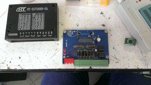

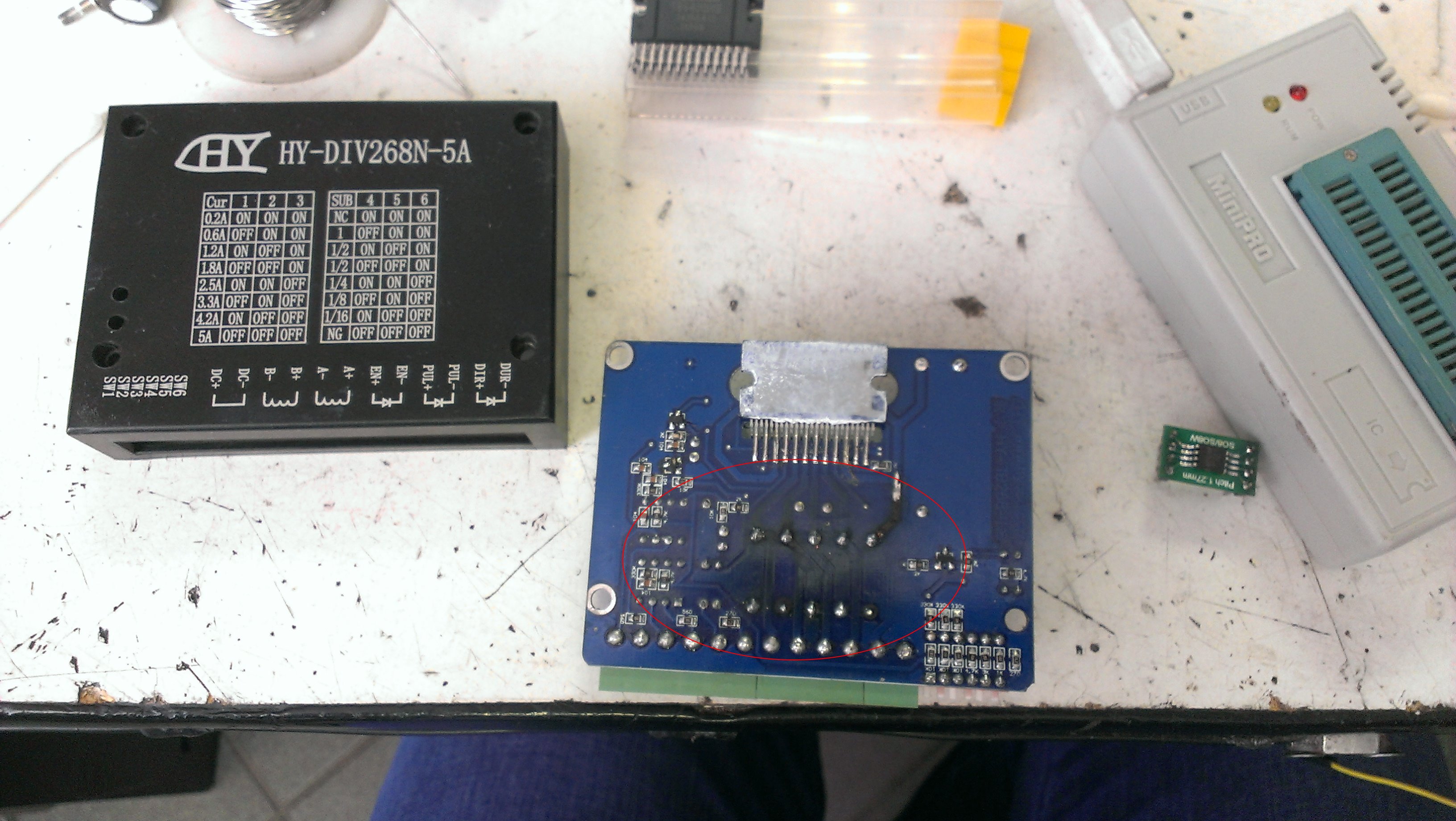

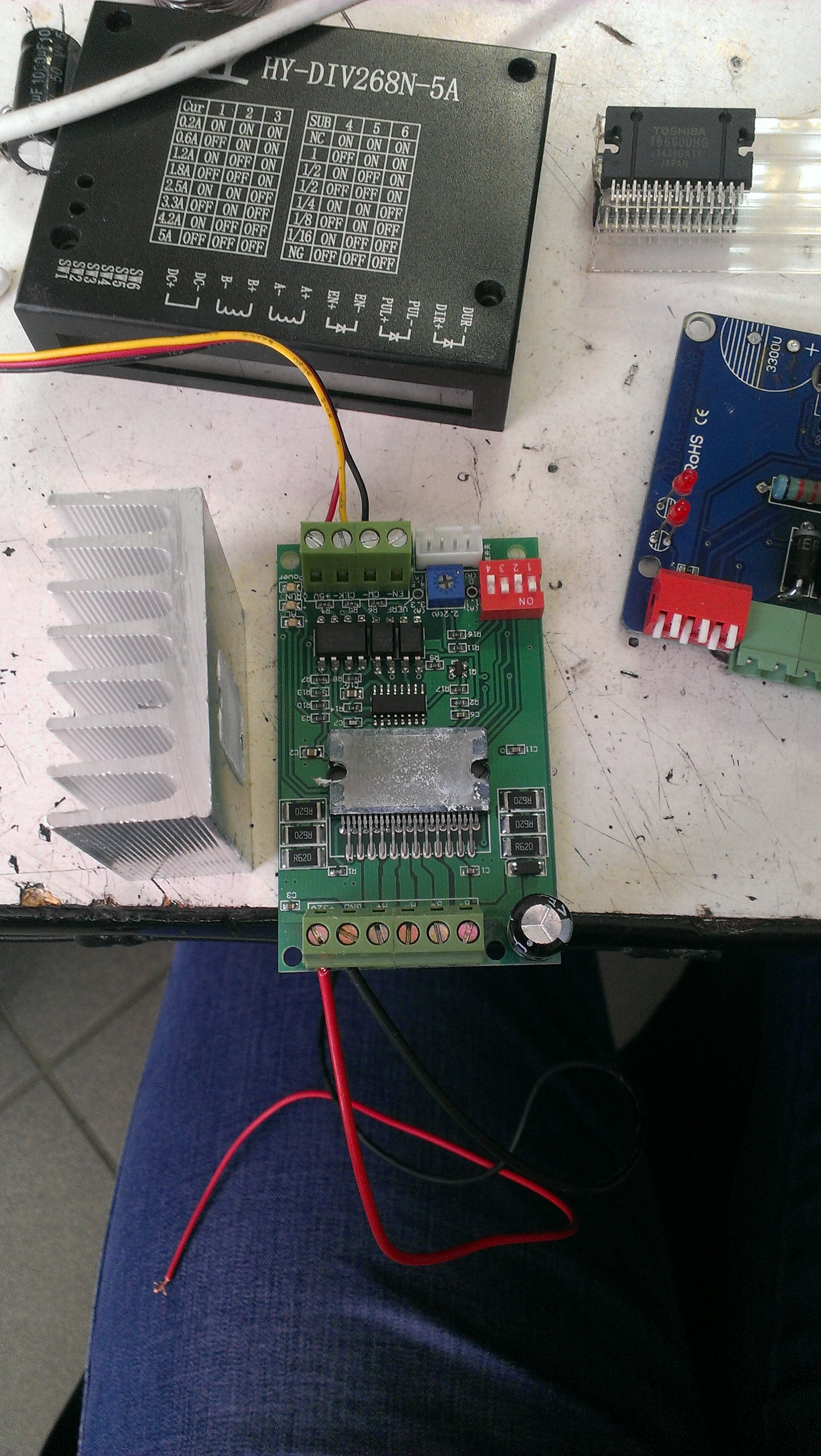

Darxton писал(а):ну если меня не подводит, то там 3 обмотки видны.
Я говорил про этот драйвер (на видео работали они):
IMAG3453.jpg (3207 просмотров) <a class='original' href='./download/file.php?id=76811&mode=view' target=_blank>Загрузить оригинал (745.5 КБ)</a>
на фото видно что произошло с площадками и дорожками. И обратите внимание на цвет платы. Греелась она некисло..
IMAG3454.jpg (3207 просмотров) <a class='original' href='./download/file.php?id=76812&mode=view' target=_blank>Загрузить оригинал (771.2 КБ)</a>
Перегрев диодов. (Там стоят 5шт 3А диодов.) ведет за собой разрушение места паек. После обрыв контакта с движком. После выход из строя выходного ключа в TB6600- после КЗ на землю питания со сгоранием дорожки. В общем рекомендую сразу выпаивать их и менять на такие же, расчитаные не менее 5А.
А вот внутренности второго драйвера более дешевого )))
IMAG3455.jpg (3207 просмотров) <a class='original' href='./download/file.php?id=76813&mode=view' target=_blank>Загрузить оригинал (2.07 МБ)</a>
IMAG3456.jpg (3207 просмотров) <a class='original' href='./download/file.php?id=76814&mode=view' target=_blank>Загрузить оригинал (978.79 КБ)</a>
Как видите диодов вообще нет ))). При нагрузке движком 2-2,5А греются резисторы. Но он у меня подменный -долго не гонял незнаю про надежность. В щиток такой крепить не удобно. Потому поменяю микруху и диоды на первом и поставлю обратно.

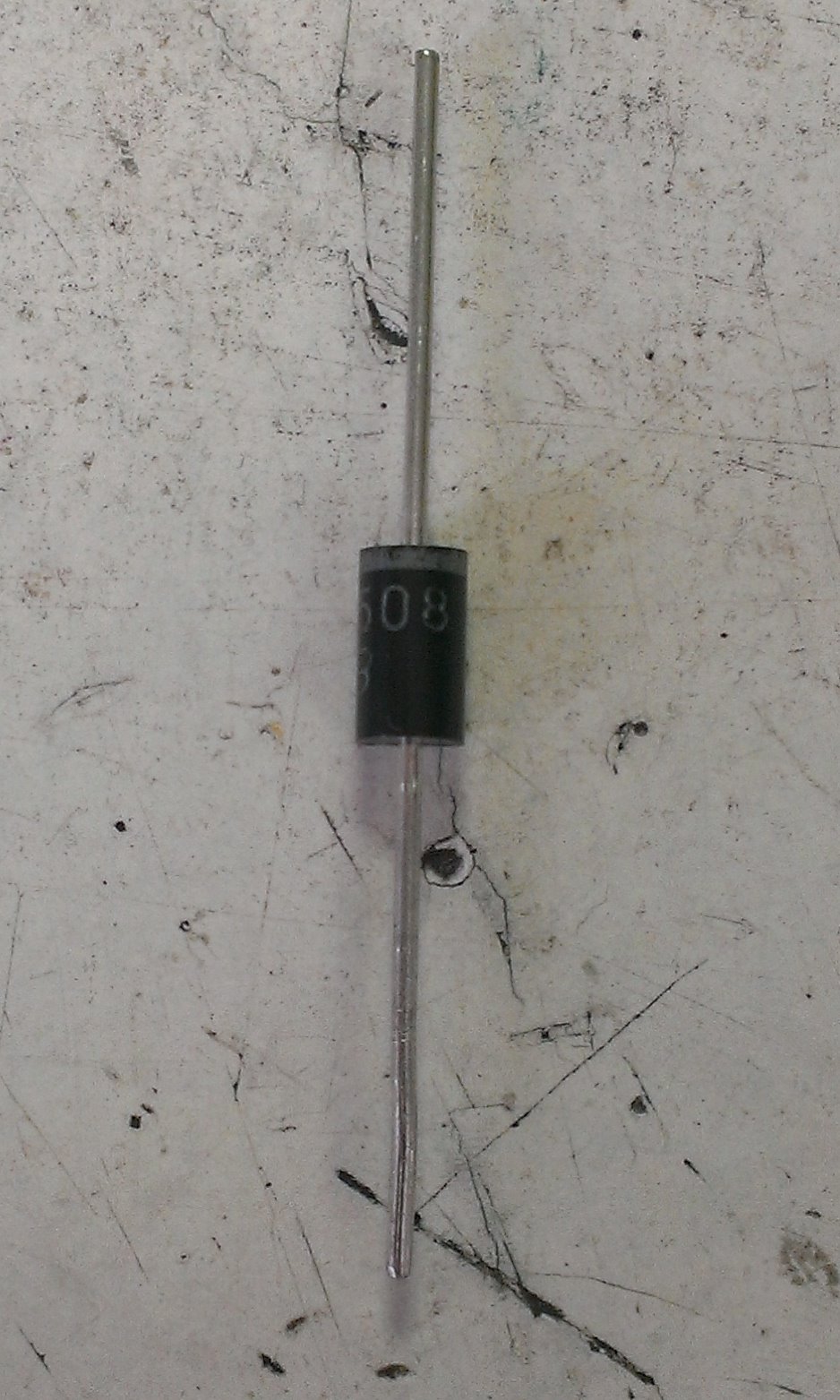

pup писал(а):хм. а какие?
Например на такие
IMAG3458.jpg (3188 просмотров) <a class='original' href='./download/file.php?id=76816&mode=view' target=_blank>Загрузить оригинал (228.7 КБ)</a>
Маркировка : HER508
pup
Сообщения: 673
Репутация: 11
Re: В поисках микросхемы управдения ШД
Сообщение pup »
то есть один из траблов этих драйверов - слабые диоды? еще тут спрошу: а резисторы отчего гореть могут? (они на фотке тоже подкопченые)
