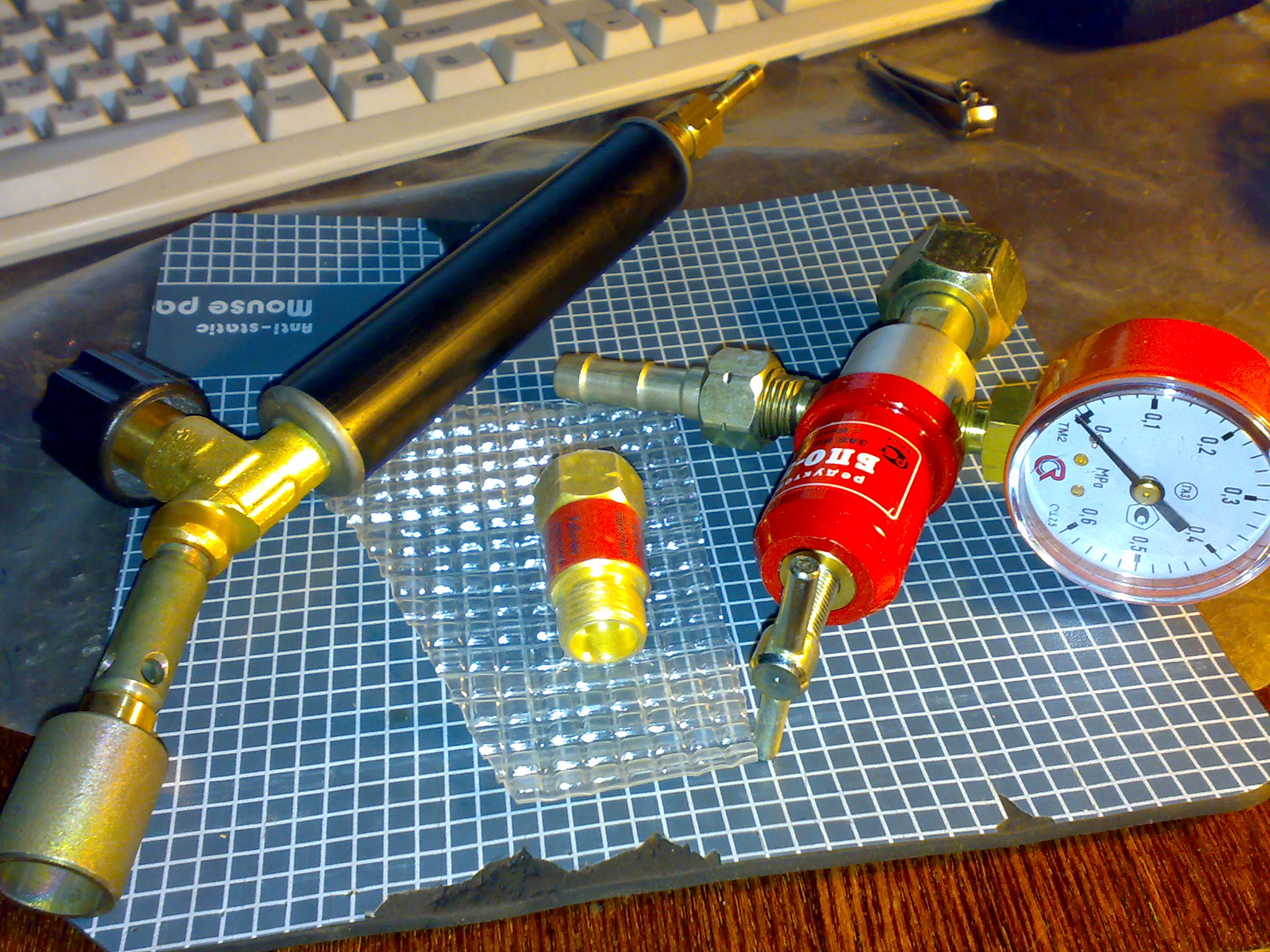

и сегодня прикупил вот это
за все в комплекте отдал 1000р
практически даром( по блату)
180620121856.jpg (3490 просмотров) <a class='original' href='./download/file.php?id=6041&mode=view' target=_blank>Загрузить оригинал (799.47 КБ)</a>
в магах только клапан и редуктор выходит около 1300р
а тут и горелка есть
если получится ее примоностырить кпечке , то будет супер
немного модорнезирую ее канешно
завтра докуплю штуцера для клапана и поеду все собирать во едино с печкой

master_70, по мне твоя горелка мелковата, выходное отверстие в печке маленькое. Когда будешь вынимать тигель из чернухи трубы держи НОГИ по дальше.

aftaev писал(а):master_70, по мне твоя горелка мелковата, выходное отверстие в печке маленькое. Когда будешь вынимать тигель из чернухи трубы держи НОГИ по дальше.
ага, это я уже думал.
сделал бризентовый фартук длинный + сапоги. доложно спасти от неприятности
а что в первую очередь обычно прогорает .? стенки или днищще?
гарелка да маловата
но это просто заготовка
она будет серьезно мождернизироватся.
прост она нужна , чтоб не сверлить трубку и не делат самоделку
она будет вмонтирована в трубу большего диаметра ~ 36 мм и выход будет непосредственно во внутрь печки
на видео видел в ютубе
от туда идею и взял

Re: Печка1 - станок для переработки алюминия
master_70 писал(а):а что в первую очередь обычно прогорает .? стенки или днищще?
Туды куды бъет пламя, так как там температура выше и порой больше температуры плавления Ала.
master_70 писал(а):гарелка да маловата но это просто заготовка
В трубы 50мм вставляется труба 15шка на один конец штууцер, другой конец заваривается и сверлиться дырдочка 1-2мм + вентилятор для поддува и готово.
На твою печку можно рекуператор еще приделать :)
