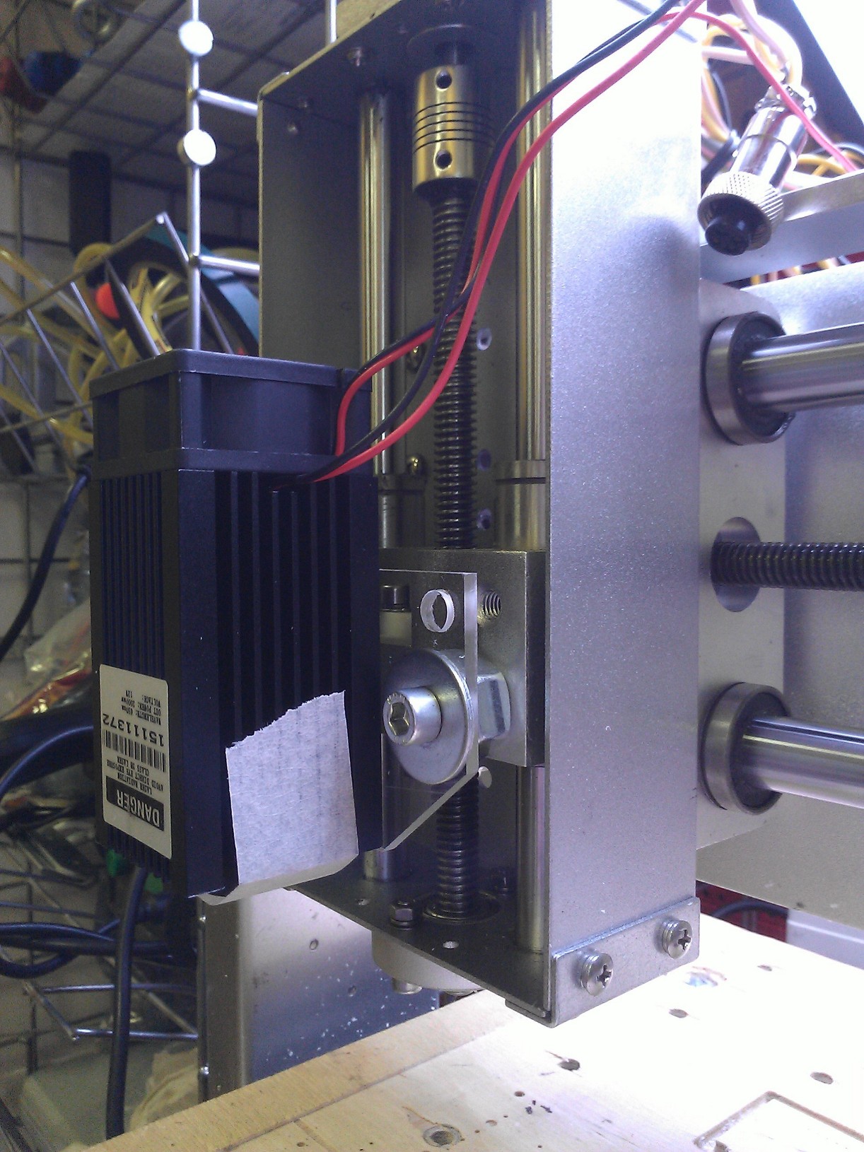

Re: Лазер на фрезерный станок
Я например сделал так:
Крепление лазера, если конечно цель не выжигание картины.
WP_001408.jpg (9625 просмотров) <a class='original' href='./download/file.php?id=76801&sid=73c431ca4c41dd2a684ed80e324bf904&mode=view' target=_blank>Загрузить оригинал (450.92 КБ)</a>

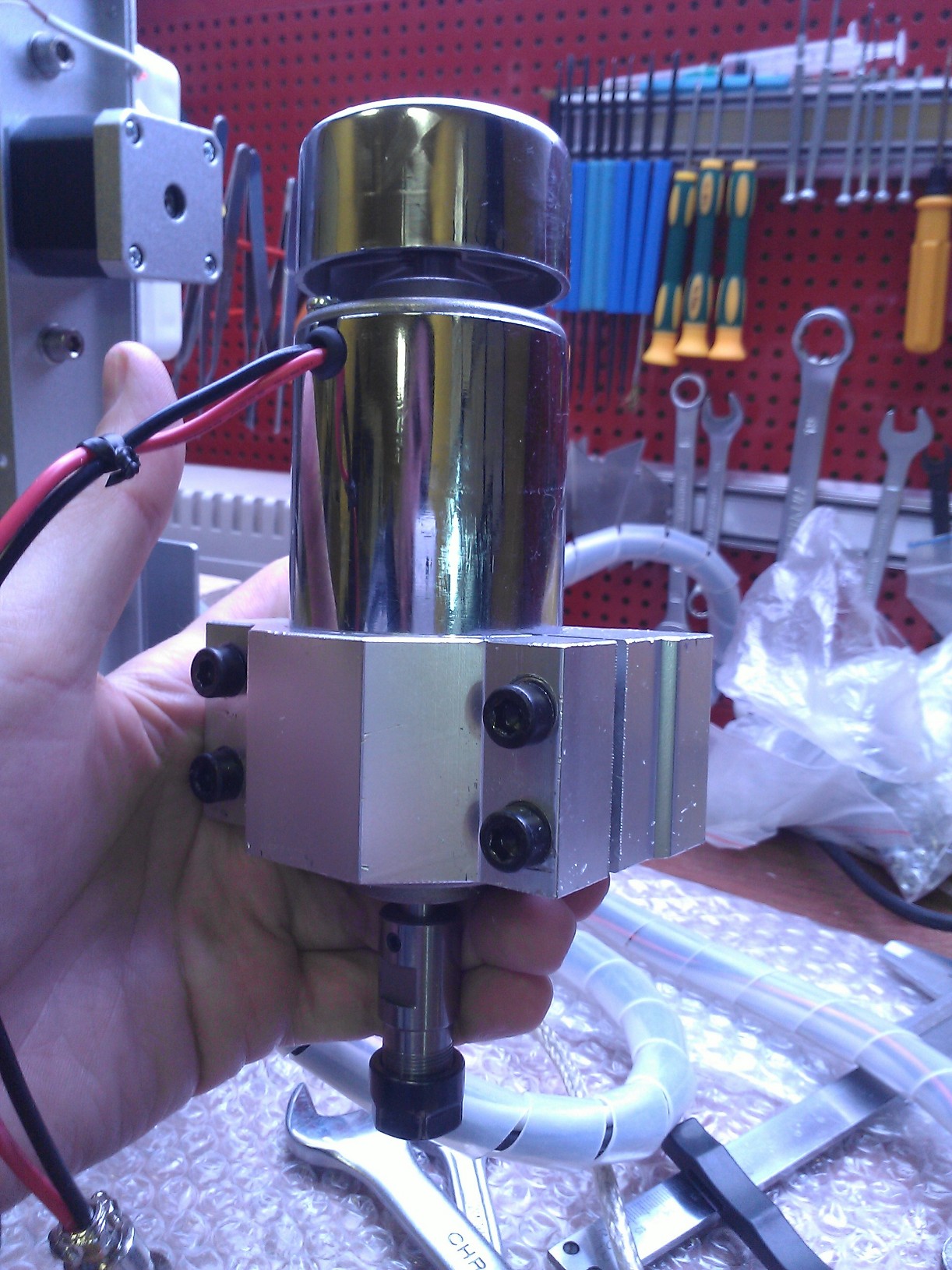

крепление шпинделя:
WP_001409.jpg (9625 просмотров) <a class='original' href='./download/file.php?id=76802&sid=73c431ca4c41dd2a684ed80e324bf904&mode=view' target=_blank>Загрузить оригинал (436.36 КБ)</a>
А сам станок такой:
Re: Магазинчик Тенгеля. #403
Ну и собственно пример видео с применением 2-х ватного лазера:
https://www.youtube.com/watch?v=NFxwzGQq218
