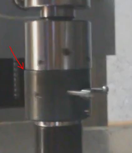

afz
Сообщения: 145
Зарегистрирован: 06 окт 2015, 17:41
Репутация: 19
Re: Крепление датчика ЧПУ Контакт-3
Сообщение afz »
DeNew Lab писал(а):В виду того, что шпиндель у меня бьёт на 0,01...
Корректная юстировка и повторяемость биения в промежуточных деталях (шпиндель, оправка (как на фото) и т.д.), все это, вроде как, не должно отражаться на болтанке конца щупа.
Если не прав, то поправте :?:

nik1 писал(а):но это не повод ставить хреновый датчик
Правильно, я такой же )))
afz писал(а):Корректная юстировка и повторяемость биения в промежуточных деталях (шпиндель, оправка (как на фото) и т.д.), все это, вроде как, не должно отражаться на болтанке конца щупа.
Если Вы про такое большой смещение деталей, да это уже не важно, разве что визуально напрягает, конечный итог это шарик, а там всё идеально после юстировки, но и это смещение я устранил, почти не заметно оно, с начало регулировать не винтиками, а прокрутить датчик с этой чёрной деталью, и уже нет такого расхождения, а потом винтиками, когда винтики зажаты то только шпиндель вносит хлам погрешности, но если вставить обратно в конус по метке то проблем нет, и тут было дело чуть уронил плашмя эту конструкцию, но не чего не сбилось.

DeNew Lab писал(а):Если Вы про такое большой смещение деталей
Я про сотку болтания ИРБ на видео. То, что на фото, то там хоть километр будет, на конец (шарик) влияния не должно быть, как и от биения шпинделя то же...

afz писал(а):как и от биения шпинделя то же...
Биение вала шпинделя будет влиять, после перестановки датчика, если не соблюсти метки.

DeNew Lab писал(а):если не соблюсти метки
Энтого, мы себе позволить не могем :D , чтоб не соблюсти.
