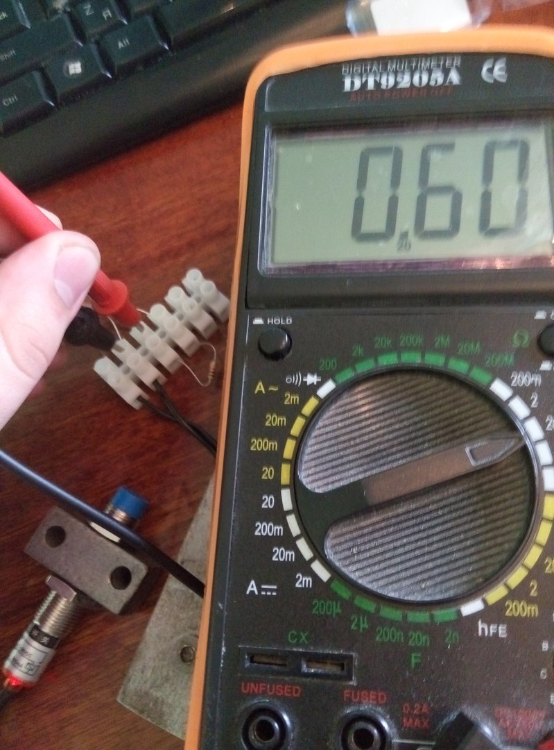

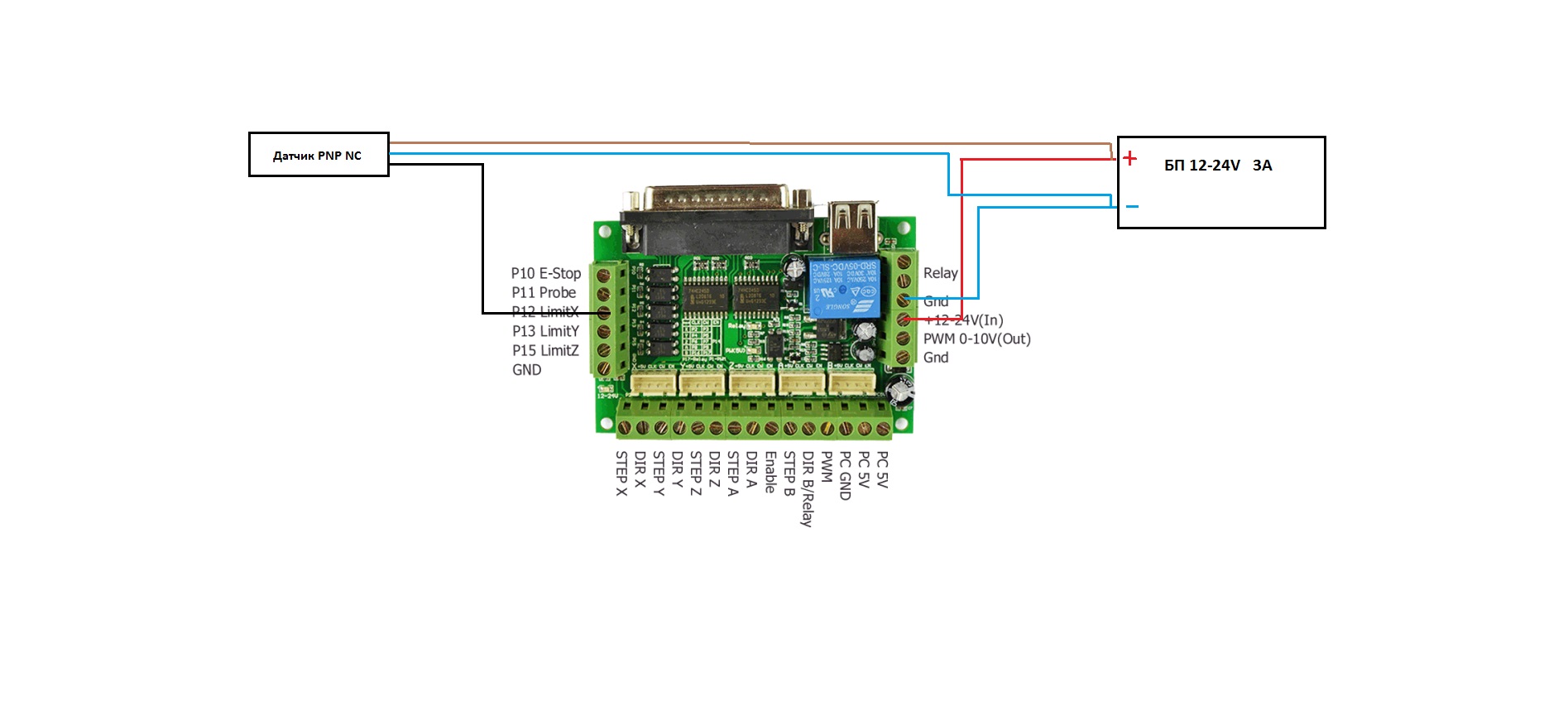

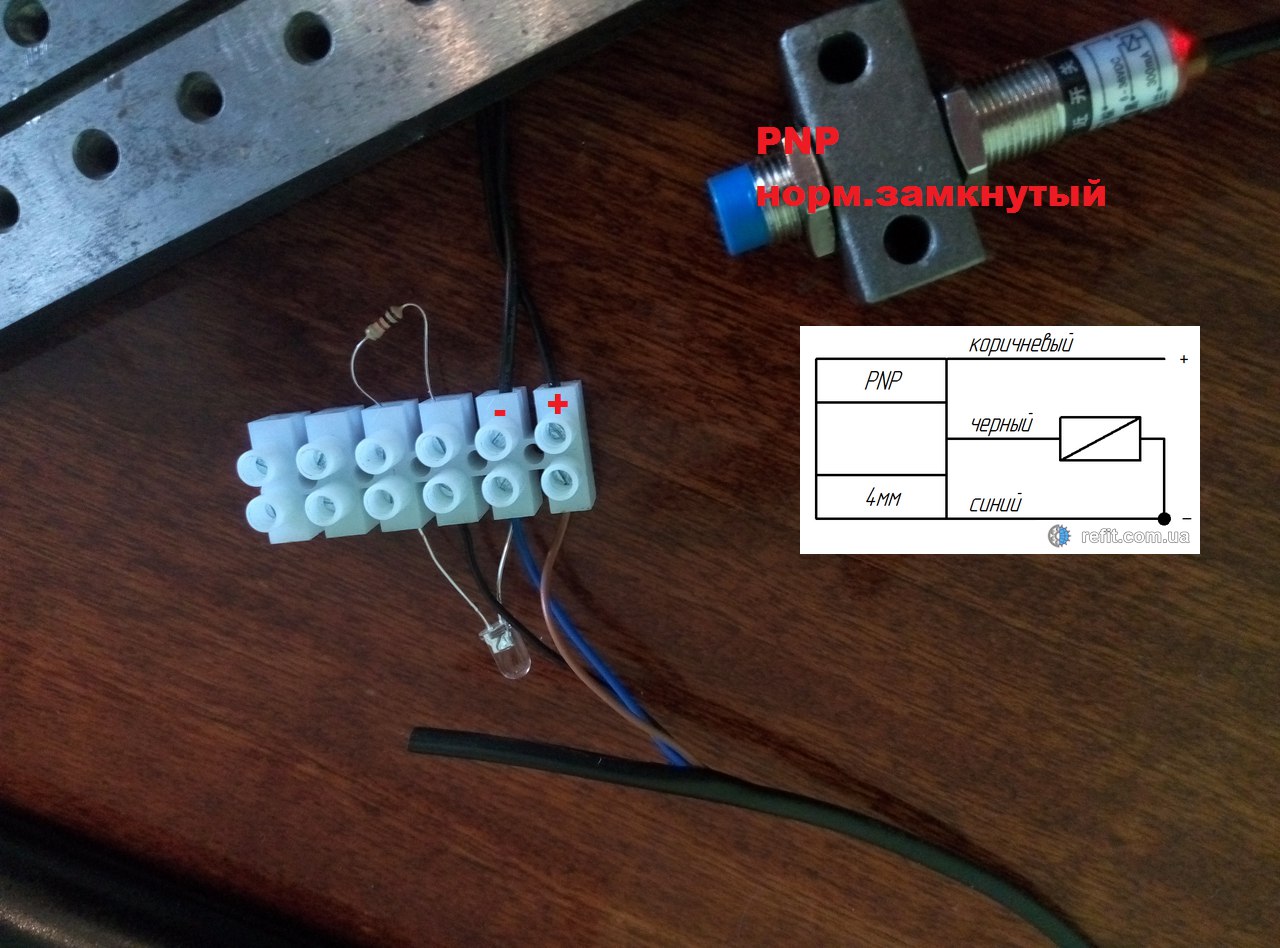

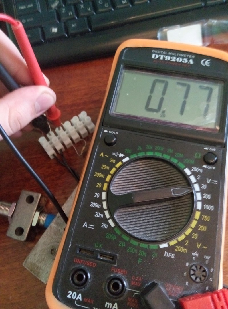

Здравствуйте.
Имеются PNP NC датчики LJ12A3-4-Z/AY http://refit.com.ua/ru/datchyky/yndukty ... 4Z_AY.html
А так же плата опторазвязки BL-MACH-V1.1 http://refit.com.ua/files/BL-MACH-V1.1.pdf
Пробовал подключать по схеме как на сайте. И ничего не вышло,собрал тестовую схему и тоже ничего.Датчик объявлять мертвым? Остальные проверить пока нет возможности. Не подскажите как подключить датчики к плате? Как я понимаю. поскольку они PNP придется добавить еще оптопары или реле для перехода от PNP к NPN ?
Заранее благодарен.
Заранее благодарен.

Возможно датчик дохлый... У меня из 10-и штук тоже один не работал.
Что ты имеешь ввиду под "переходом от PNP к NPN" ? У PNP-датчика на сигнальном проводе фаза питания. У NPN-датчика на сигнальном проводе "ноль" питания.
Нормально на твою плату станут PNP.

А он у вас все время светится (жопка)?
Мои светятся только когда к железке подносишь.
Или у нормально замкнутых наоборот тухнуть должна на железку?

А схему подключения не подскажите? Ведь мне надо подтягивать землю к входу ,а не питание.bawero писал(а):Возможно датчик дохлый... У меня из 10-и штук тоже один не работал.

Почему землю ко входу??? У тебя датчик PNP NC(нормально замкнутый) - значит на сигнальном (черном) проводе фаза питания. Вот как-то так...seaw688 писал(а):А схему подключения не подскажите? Ведь мне надо подтягивать землю к входу ,а не питание.bawero писал(а):Возможно датчик дохлый... У меня из 10-и штук тоже один не работал.
На NC датчик в Mach3 не ставить галочку в поле Activ Low.

По оригинальной схеме вход должны замыкаться на землю.bawero писал(а):Почему землю ко входу??? У тебя датчик PNP NC(нормально замкнутый) - значит на сигнальном (черном) проводе фаза питания.
Потому что вход на лимиты является катодом диода оптрона,а анод подключен на самой плате к 5в.

У тебя на схеме к твоей плате на колодке лимитов есть пин GND это и есть "минус" по питанию общий для датчиков. Значит на входы "плюс".seaw688 писал(а):По оригинальной схеме вход должны замыкаться на землю.bawero писал(а):Почему землю ко входу??? У тебя датчик PNP NC(нормально замкнутый) - значит на сигнальном (черном) проводе фаза питания.

На входы минус надо подавать.Проверено кнопкой Estopbawero писал(а):У тебя на схеме к твоей плате на колодке лимитов есть пин GND это и есть "минус" по питанию общий для датчиков. Значит на входы "плюс".

А у тебя кнопка что-то подаёт??? или она просто замыкает контакт?seaw688 писал(а):На входы минус надо подавать.Проверено кнопкой Estopbawero писал(а):У тебя на схеме к твоей плате на колодке лимитов есть пин GND это и есть "минус" по питанию общий для датчиков. Значит на входы "плюс".

Она просто замыкает на землю.bawero писал(а):А у тебя кнопка что-то подаёт??? или она просто замыкает контакт?
Поэтому и датчики нужны NPN чтобы коммутация на ноль происходила.
