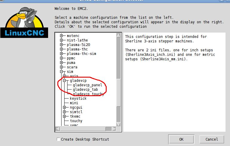

- Мастер
- Сообщения: 8167
- Зарегистрирован: 28 ноя 2011, 00:25
- Репутация: 1589
- Контактная информация:
Re: GladeVCP и PyVCP для начинающих
Имхо,легче пойдет ,если ты ознакомишся с примерами в емс 2.5 .
Там и панель и вкладка есть. Пооткрывай файлы ui , ini , hal.
Смотри в sim
Смотри в sim
