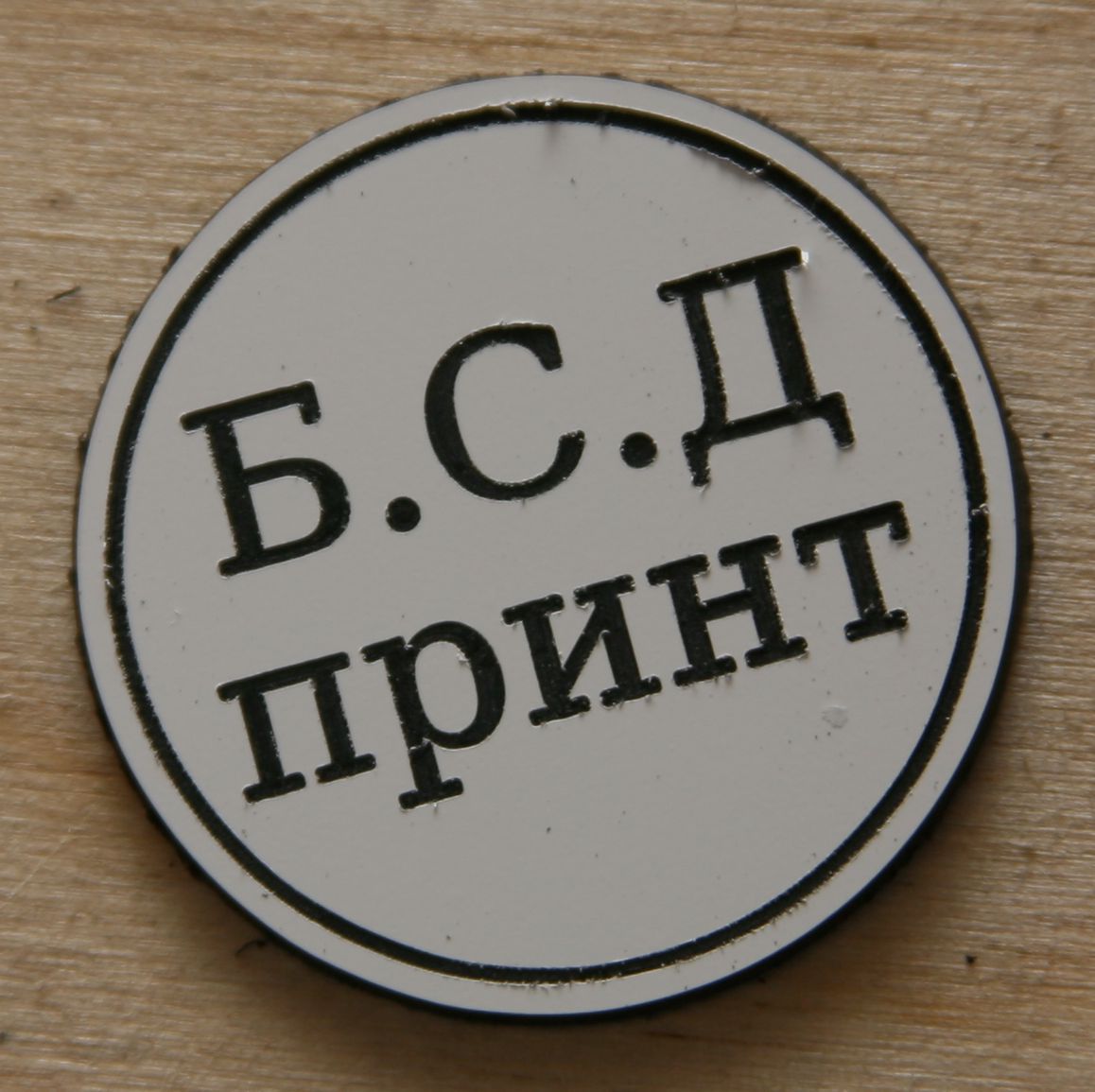

Имеется двуслойный пластик для механической гравировки. Инструмент: конический гравер 30 град, 0,2 мм пятка, новый (из комплекта аппарата). Параметры обработки взяты у Гравмана. Результат не удовлетворил -- рваные края, то есть белая краска поднимается (см. фото). С вырезом сам лопухнулся :hehehe: , не обращайте внимание.
Что делать?

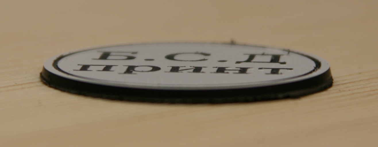

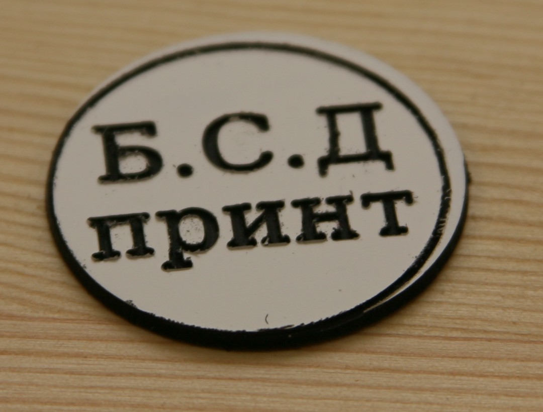

Пройдя ещё раз по всем параметрам, обнаружил, что на сайте производителя указана максимальная глубина гравировки 0,3 мм. :thinking: Почему-то раньше я воспринял эту цифру как глубину первого слоя. Поэтому гравировку делал на глубину 0,4 мм. Установил глубину гравировки 0,15 мм. И... Ура! :D Необработанная (только защитную плёнку снял) медалька на фото.
Вид сверху, ф30 мм (2879 просмотров) <a class='original' href='./download/file.php?id=5950&mode=view' target=_blank>Загрузить оригинал (140.8 КБ)</a>
Вид сверху, ф30 мм
Вид сбоку (2879 просмотров) <a class='original' href='./download/file.php?id=5951&mode=view' target=_blank>Загрузить оригинал (98.61 КБ)</a>
Вид сбоку
